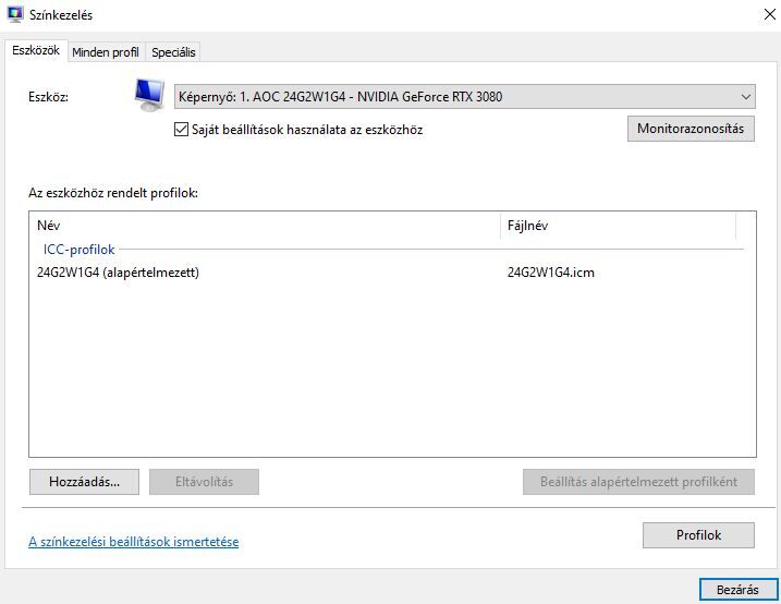

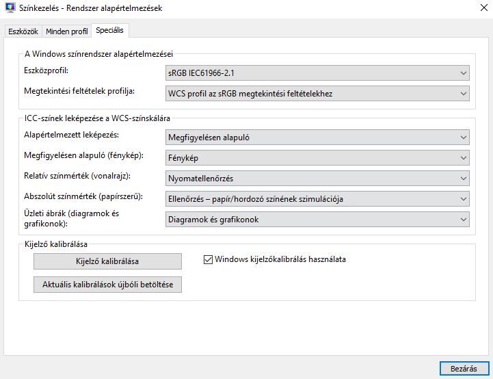

szabeska
janos666 #4859 üzenetére
Ez így helyes? Az "Eszközprofil"-nál maradhat a sima alap srgb, az első fülön pedig kiválasztva az aoc profil? Azt szeretném elérni, hogy az LG C9 ne használja az aoc profilját, mert minek
[kép]
[kép]
[kép]Ez a win+I nálam nem működik, a gépház jön elő vele. Lehet, hogy nem ugyanarról a legördülőről beszélünk.

janos666 #219 üzenetére
Ezt kifejtenéd kicsit részletesebben? Mi az hogy a windows nem tölti be a kalibrációs profilt? Menet közben nem tölti be, bootoláskor viszont igen. Ezért van az, hogy ha nem kalibárció során akarsz egy profilt aktiválni, akkor újra kell indítani a windows-t (az OSX viszont onthefly tudja ezt), és akkor lehet látni a különbséget. Épp azt mondják, hogy XP-nél működik, viszont win7-nél nem sikerült beállítani. Akkor XP-n hogy sikerült, ha nem lehet? Nem értem.
A kaloriméter meg egy kicsit más. Gondolom kolorimeterre gondoltál, csak elírás volt.
A CMS beállítások meg egyáltalán nem csak szoftver szinten érdekesek, hanem már OS szinten fontos. Hogy szoftver szinten mit hogyan használsz (pl. PS-ban working space, beágyazott profilok), az már egy második lépcső.
