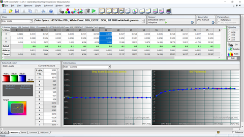

Én is kipróbáltam valamit. Volt itthon egy kameraállvány, befogtam a méréshez.
Soha nem tudtam a szürke skála dE értékét 0,1 alá vinni. Így most sikerült, s nincs olyan nagy ingadozás sem az értékek leolvasásánál.
Igaz a képen a gamma nincs figyelembe véve, de ha azt is néznénk, akkor is csak 0,09 az átlag dE értéke.
Ellenőrzéskor sem a gradiens, sem a baros mintákon nem látszik elszíneződés.

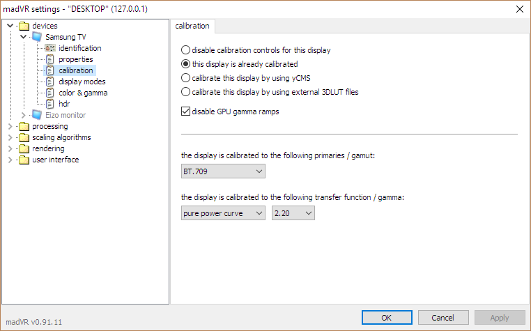

Munka kozben is ezen jar az eszem, szoval szerintem rajottem mi a gond.
Nem HDMI PC modban vegzen a kalibralast a madVR-hez, hanem atvalltok Movie presetre, mivel a madVR is ezt teszi amikor elinditom a filmet. Belepek a TV colour settingsbe es a DisplayCAL interaktiv kepernyojenek segitsegevel modositom az RGB beallitasokat es igy inditom el a kalibralast.Ropi, en ezt este ki fogom probalni (mert szerintem ezt rontottam el reggel) viszont arra kernelek erositsd mar meg a meglatasom, mivel nagyon keves idom van a temaval foglalkozni es kiserletezgetni.
Elore is koszonom! -
