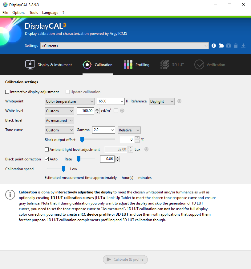

Megpróbáltam így, "As measured" WP-vel még kicsit kísérletezek.
Azért most már kezd kisebb lenni a különbség a kapott ICC profilhoz képest, de még mindig úgy gondolom, hogy kicsit elhúz az eszköz.
Még egy kísérletet tettem, csináltam néhány képet (záridő, rekesz, WB, ISO megegyezik).
Legfelül az Oázisos ICC profil + beállítások vannak betöltve, alatta a saját eszközzel, ugyanolyan paraméterű kalibrálással gyártott ICC profil eredménye látható, legalul pedig 6500K helyett 6850-es fehéregyensúlyt lőttem be. Nekem az 6850 Kelvines beállítás érződik közelinek az Oázisos D65-ös állapothoz. Jól gondolom ennek nem így kéne lennie? Vagy ez a különbség már lehet a különböző kalibráló eszközök miatt? -

De időközben már kicsit változott a helyzet, jelenlegi cél 80 cd/m2-es fényerőre kalibrálás lenne.
Fekete szint "as measured"-re van állítva. Jelenleg ilyen beállítások mellett próbálok kihozni értékelhető eredményt;
Ezeken van valami javítanivaló?

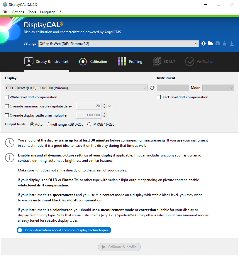

Most legutóbb úgy kalibráltam, hogy a monitoron is behúztam az rgb gaint az interactive display adjustmentben a legkisebb deltaE-re törekedve, ami 0.4 - 0.3 volt. Így végre nincsenek vertikálisan menő fekete vonalak mellett zöld vonalak az eizo tesztben. Report
Néztem 100 000Ft alatti LED-es VA monitorokat újonnan, nekem valahogy nem jön be a képük, olyan ridegek. IPS monitort meg az ips glow miatt biztosan nem veszek, szóval marad ez, ameddig tönkre nem megy, vagy ameddig nem találok egy hibátlan 2709-et
Engem igazából csak az zavar, hogy ennyire gyenge kontrasztot kapok kalibrálás után. Egy 2008-as PH tesztben 120cd/m2-re kalibrálták, 1436:1-es kontrasztarányt kaptak, én pedig 595:1-et. Oké, nekem végül 191cm/m2-es fényerőre kalibrálta, valamint ez a monitor már 13 éves, de szerintem ez még így is siralmas. Meg talán szemre a gamma kicsit túl van lőve, de ez a legkisebb gond.
Azon gondolkodtam, hogy szervizmenüből a 6500k alatt bekalibrálom, osd-ben pedig felhúzom 100-ra az rgb gaint, de nyerek ezzel valamit (fényerőt, kontrasztot)?
Ráment már 3 éjszakám, hogy tesztelgessem, szóval nekem ez nem teher, úgy is itthon esz most a fene, legalább szerzek némi tapasztalatot ebben a témában is. -

Találtam is párat mindkét monitorhoz (1, 2), viszont ezek nem tudom betallózni a displaycalban mert nem jók a kalibrátoromhoz, más érdemlegessel nem szolgált a guugli. Úgy néz ki marad a generic.
Más: Bekalibráltam a 2408-ast is, böngészés-filmezés közben semmi probléma, viszont ráindítottam egy Eizo Monitortestet és a függőleges vonalaknál teljesen zöld egész háttér. Gamma tesztnél meg az egész monitor az, erről használható képet már nem tudtam lőni. Mindenféle korrekciót kikapcsoltam, emiatt mehetett ennyire félre?
Nem mertem megpróbálni tegnap este korrekcióval, tiszta szürke volt már a kalibráló helyén a monitor, inkább hagytam hűlni...

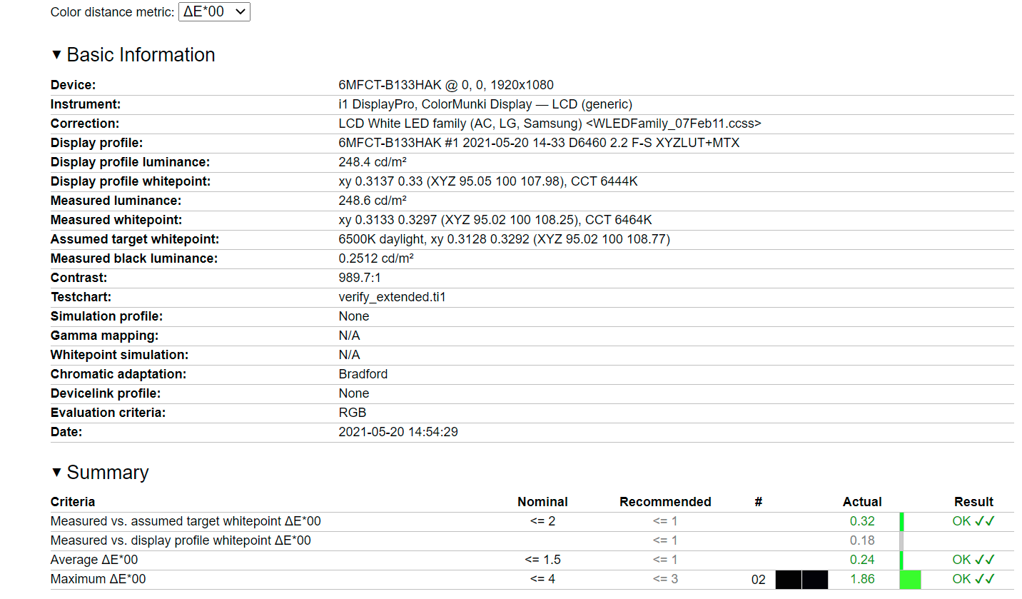

A 120 cd-ás fényerő (jó oké, fénysűrűség, de köznyelven) egyáltalán nem alacsony, konkrétan ez az "ipari sztenderd". Bár sztem csak félhomályos szobában megfelelő. 100 és 180 cd között szokták ajánlani, nagyjából ezen értéken belül hozza minden monitor a legjobbat. Természetesen az adott munkakörülményekhez - értsd fényviszonyokhoz - kell mindig beállítani a szükséges fényerőt a monitoron, majd ezután kalibrálni.
Ha alacsony kontrasztú monitoron szerkesztesz, akkor a végeredmény jó eséllyel erősebb kontrasztú anyag lesz, mert te felhúzod a kontrasztot, hiszen kevés, amit látsz. Beesnek a sötét részek, eltűnhetnek a részletek, kiéghetnek a világos részek, soroljam? Nyilván nem katasztrofálisan rossz érték, de nem jó, ha 1:1000-1100 helyett 1:700 a kontrasztarányod egy monitoron, aminek a gyári értéke az előbbi. (és mondjuk az uniformitás kiegyenlítés nincs is bekapcsolva, ezen éppen nincs is ilyen, de az én ProArtomon pl pont így működik, de az tudatos)
Az adott kalibráló, amivel mértünk, elméletileg rendben van, a saját monitoromon hozza az 1:1080 körüli értékeket.
Ha nálad is gyenge kontrasztot ad a kalibrálás, akkor valami ott sincsen rendben.

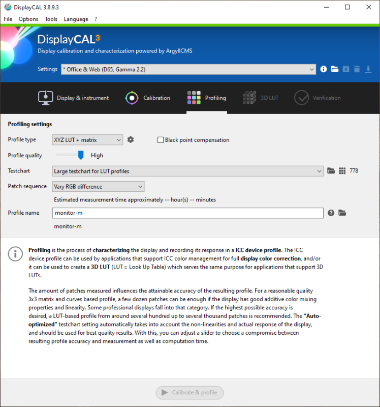

Próbaképp futtass le egy lassabb kalibrálást, az kisebb dE értéket céloz az iteráció során (azon túl, hogy több ponton iterál, de az a 100%-ot, ami minden ponthalmazban benne van, nem érinti).
Én gamma+matrix profilt javasolnék a lehető legkisebb test chart-al (mentsd le a file-t és tallózd be a profil beállításoknál), ha azzal is elég alacsony a validation report-ban minden szaturált szín dE értéke (a LUT elvben sokkal többféle hibát tud korrigálni, de ezzel együtt sokkal könnyebb elrontani is magát a profilt, pl. a ponthalmaz kiválasztásával, szóval nem csak azért tarthat sokkal tovább egy jó XYZ profilt összehozni, mert ahhoz általában sok pontot kell mérni, hanem lehet, hogy többször neki kell futni többféle 1000+ pontos mérésnek, ami egy mezei RGB kijelzőnél sokszor teljesen felesleges és legfeljebb a report-ban lesznek szebb számok, de szabad szemre nem lesz jobb a színhelyesség, sőt, alapvetően nem garantált, hogy ne lehetne rosszabb, ha nem vagy óvatos).

A black és white level-t hagyd "As measured"-nek, a hardware beállítást pedig célozd oda, ahol a szemednek kellemes a leggyakoribb használati fényviszonyok közt (akár 80 nit-ig lemehetsz éjjeli sötétséghez, nappalra pedig ami kell a jó olvashatósághoz), ezt később is tologathatod kicsit (nem szokott tőle változni a szín, vagy csak minimálisan a fehéregyensúly az egész tartományban egyenletesen, de a gamma, szaturáció, stb nem csúsznak el ettől egy sima LCD-n, esetleg PDP-n vagy OLED-en csúszik el a gamma és torzul kicsit a szürke skála fehéregyensúlya is, de ott sem katasztrófa).
A gammát próbáld előbb 2.2-re kalibrálni, ne sRGB-re. A gyakorlatban legtöbben ezt használják tartalomkészítésre is, mint decode gamma nem a valódi sRGB görbét (avagy az encode inverzét, mert mint decode gamma nincs is ez nagyon definiálva, a fényviszonyoktól is függne, ha ebbe nagyon bele szeretnél menni).

A Dell monitorok hardveres kalibrációja esetén például semmilyen visszajelzést nem ad a gyári szoftver. Kiírja, hogy kész és ennyi. Hogy milyen lett, hány százalék aRGB-t, vagy DCI-P3-at sikerült elérni, vagy hogy hol van a gyártó által megadott értékektől, az nem derül ki, nemhogy grafikonok, stb. Cserébe az egész folyamat automatikus, tehát nagyon egyszerű használni.
Szerintem elég jó eredményt hoz a szervizmenüs HW kalibrálás DisplayCAL-al, i1D3-al. Ha még lehetőség nyílik keresztbe is kalibrálni egy spektroval, akkor ki van maxolva a dolog.
S igen, a DisplayCAL a profilozás végén rákérdez, hogy betöltse-e a színprofilt, amit ha engedélyezzük, minden Windows indításnál be fog tölteni nekünk automatikusan. Ez nagyjából garantált. Ilyenkor lehet is látni, hogy villan' egyet a monitor. Ha egyszer kielégítően kalibráltad a monitort és nem tiltottad le a DisplayCAL-t, akkor hetekig, vagy hónapokig nincs teendőd. (Ha valamilyen okból mégsem töltődne be a profil, akkor az óra melletti DPCAL ikon színesből szürkére váltani, de buborékos visszajelzést is kapnál a programtól.) -
