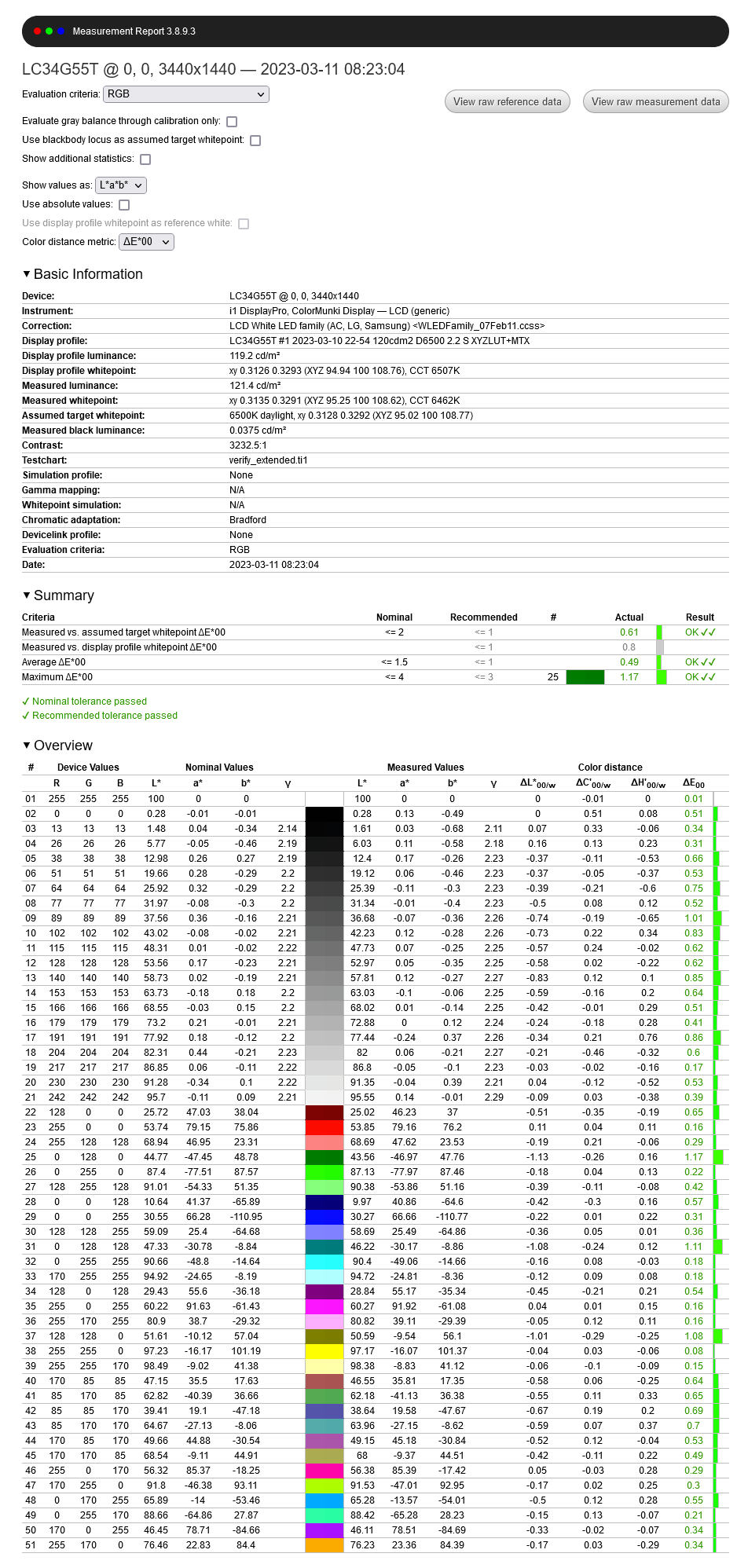

Na, végül saját kalibrálással ezt kaptam eredményül:
Egyébként teljesen máshogy viselkedik ez az icc és amit az oázis adott. A mostanit ha betöltött nagyon pici változást látok ha egy két helyen figyelem a háttérképet, de alig látszik, mikor betölt. Az oázisos icc-t ha betöltöm azonnal nyílvánvaló, hogy megváltozik a kép, mintha más gamma-ra kalibráltak volna vagy nem tudom. -

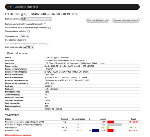

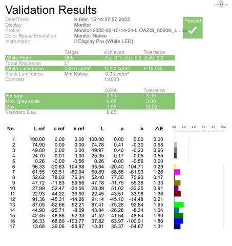

Vettem használtan egy colormunki displayt. A kérdésem az lenne, hogy eltudnak-e ezek romlani, vagy, hogy mit lehet ennyire elrontani?
A helyzet ugyanis az, hogy amit használok monitort azt kalibrálással vettem az oazistól. Viszont, ha én most csinálok egy validationt displaycal-ban, akkor ezt kapom:
Na most az oazistól kapottban ez szerepel:
Mi az oka ennek a hatalmas különbségnek? Ha másik monitort kalibrálok is, akkor szemmel láthatóan, nem azt kapom eredményül amit az oazis által kalibrált monitorom tud. Köszönöm előre is a segítséget.
Kovbob
