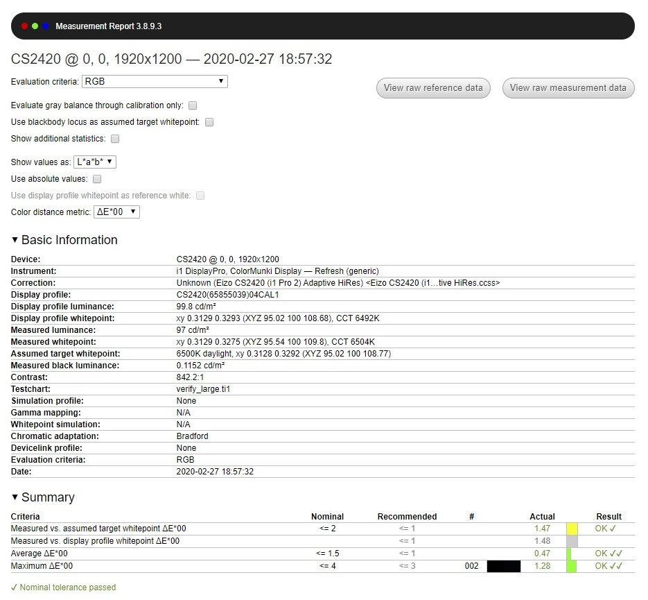

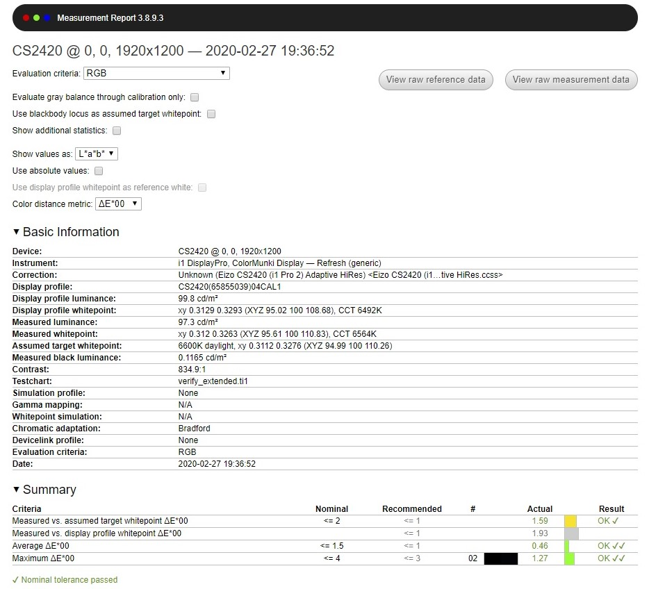

#53366784
Már eleve az Assumed target white pont sem ugyanaz... 6500K vs. 6600K.
Mellékletbe beteszem a két mérés eredményét.
Ismétlem, csak ellenőrzés volt, ugyanazzal a korrekciós profillal, semmit sem állítottam sem a monitoron, sem a szoftverben. Amit írtál, max 5mm- el tehettem arrébb az i1 display prot a második méréskor (igyekszem a célkereszt közepét eltalálni. -
