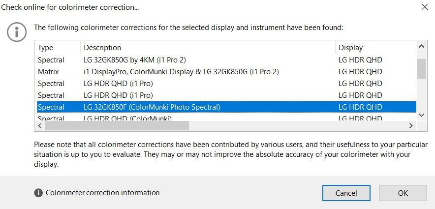

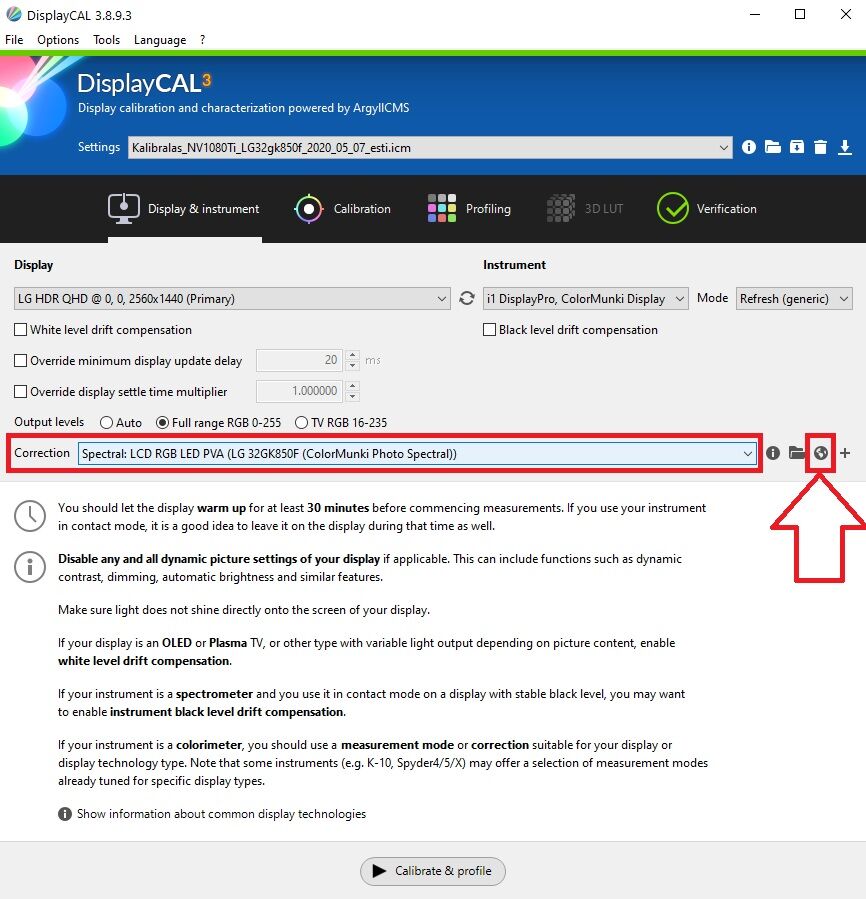

A DisplayCal-nál van egy olyan lehetőség, hogy keres a neten egy korrekciós fájlt. Az én monitorom egy LG 32GK850F és látszólag talált is. Én a képen kijelöltet választottam és úgy kalibráltam 100nit-re. Az alábbi eredmény született. Ez mennyire számít jónak? Vagy a talált korrekciós fájlok közül melyiket válasszam?

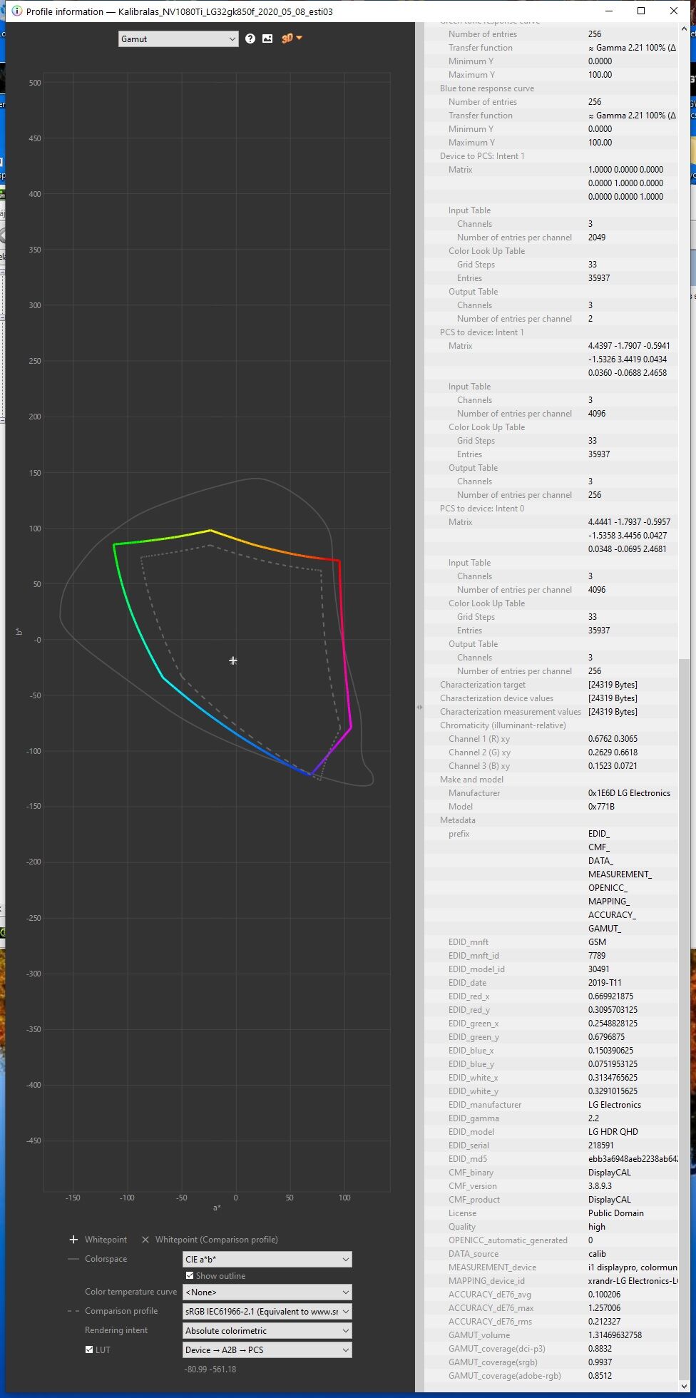

"Ellenőriztetni kell a kalibrálást a Displaycal-al és rögtön kiírja."

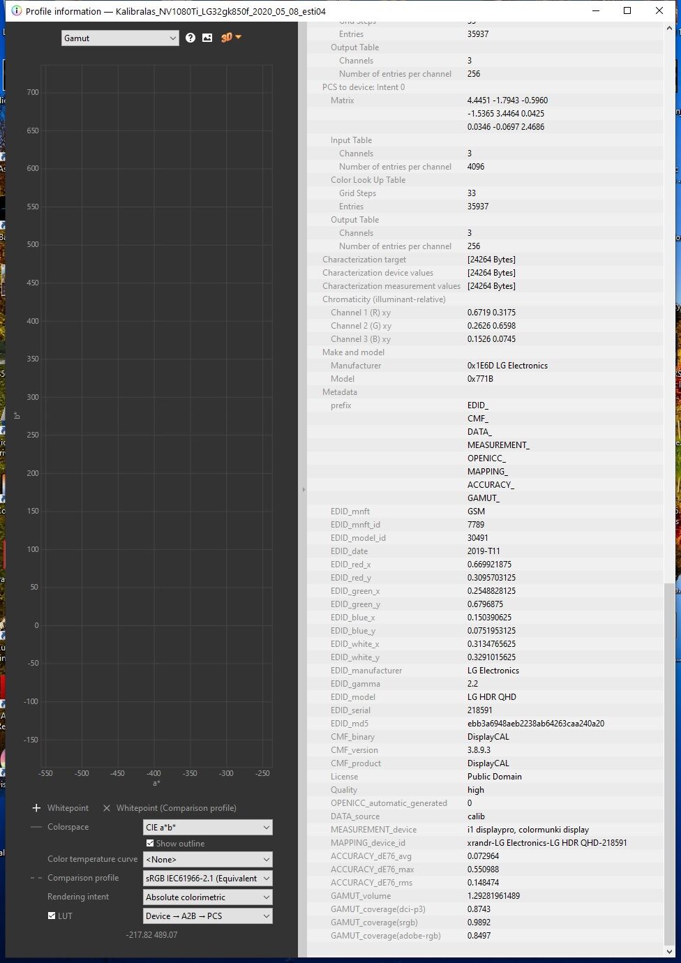

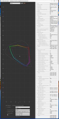

Van egy profilom amit meg tudok nyitni a Fájl->Profile Information-nál. Itt lehet erről infót találni?"Egyébként meg a mért fényerőt elosztod a mért feketeszinttel, és meg is van."
Én 100nit-en kalibráltam és ha minden igaz akkor 99.29cd/m² volt a valós érték. A fekete szintet hol találom? Bocs az amatőr kérdésekért. -

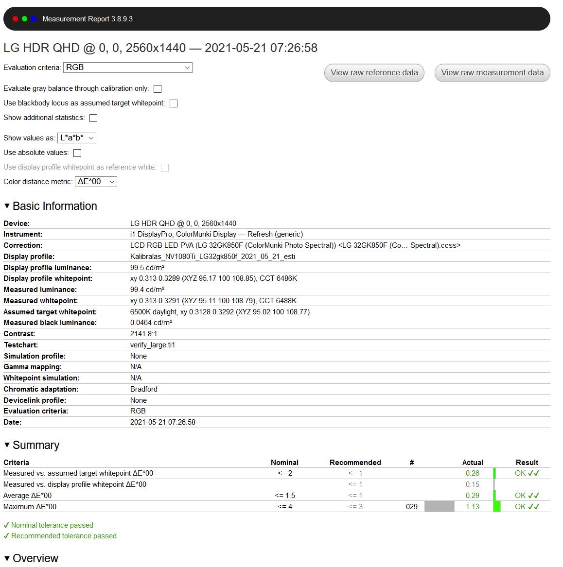

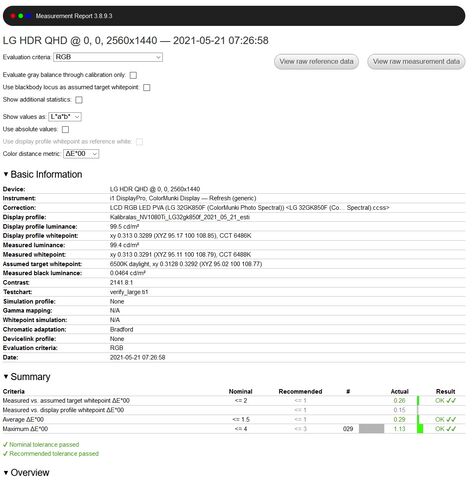

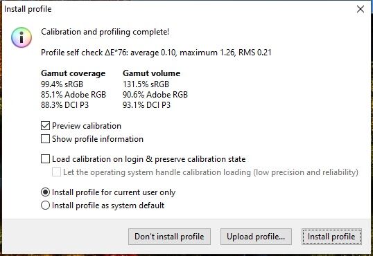

"Az a DeltaE max. 1.26 elég sok, a felénél kevesebb is lehetne (vagy tényleg ennyire nem szereti egymást a háttérvilágítás és a koloriméter). Nekimehetsz 778 patch-el, több iterációval és a patch sequence "vary RGB difference" vagy "maximize RGB difference" legyen."
A (#4693) hsz-t nem láttad? Miért az előzőre reagáltál ez ügyben?Ha tudnám hol lehet kiválasztani a 778 patch-t.
Az alábbi beállításoknál?
"A program betölti magának, nem kell foglalkoznod vele. Ha színes az ikonja a tálcán, akkor rendben van, ha viszont szürke, akkor nem töltötte be a profilt, ill. kilőtte, mert kalibrálás folyik."
Az óra melletti ikonra gondolsz? Mert nekem úgy tűnik hogy az szürke.Most így hirtelen ennyi, de majd még kérdeznék ha nem gond.

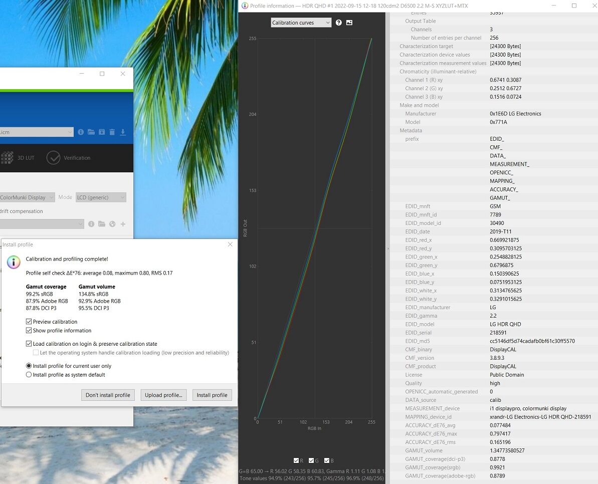

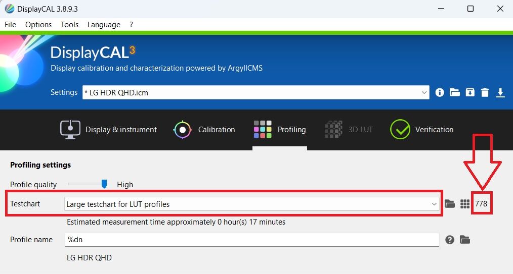

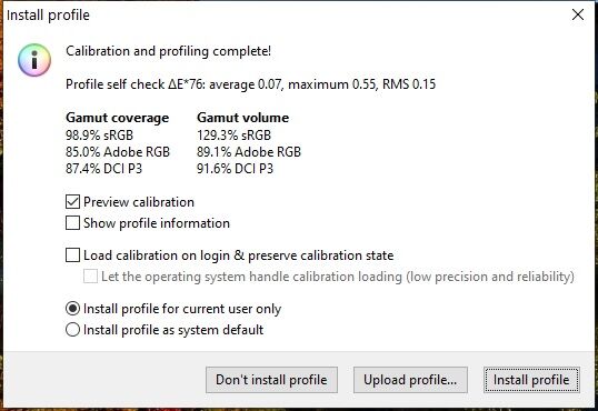

Na. Próbálgattam ezt a kalibrálást és szerintem az eddigi legjobb eredmény született, persze ha jól gondolom. Itt nem használtam semmilyen korrekciót, egyszerűen csak egy kalibrált profilra kalibráltam rá. Mi a véleményed?
Viszont itt megint felmerül a kérdés, hogy A DeltaE értékek sokkal jobbak, de a színtér lefedettségek viszont rosszabbak lettek. Gondolom a DeltaE a lényeg, vagy rosszul gondolom?

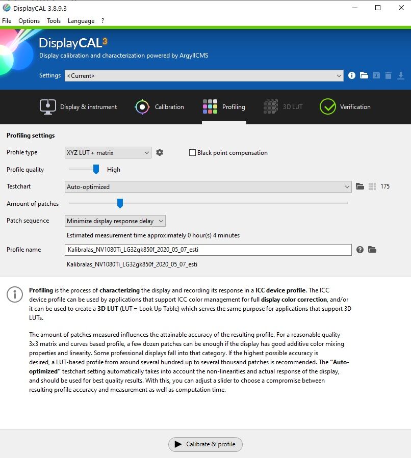

Köszi. Feltennék ismét néhány kérdést.
"15 perc? Nem lesz az sok? 4 alatt is meglehet.A viccet félretéve: egy normális mérés 30-40 perc. Legalább."
A Calibration speed állításával lehet drasztikusan kitolni a kalibrálás időtartamát, de én nem vettem észre különbséget. Egyedül azt a negatívumot, hogy sokkal tovább tart a procedúra.Ha kalibráltam majd betöltöm a profilt, akkor arra érdemes újra kalibrálni? Vagy nem ez a pontosabb kalibrálás lényege?

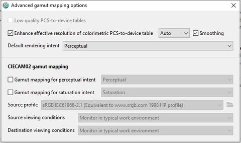

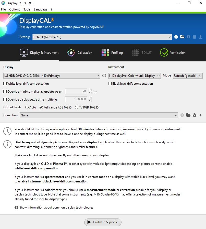

Most gyorsan belinkelném a DisplayCal beállításait. Légyszi mond meg mik azok a beállítások amik nem jók. Illetve én azt nem értem, hogy egy kalibrálást hogy lehet jobbá tenni. Esetleg egy kalibrált profilt kalibrálok? Vagy hogy?
Én 100nit-en kalibrálok, sokszor még ez is magas fényerő. Napközben nem nagyon gépezek.
