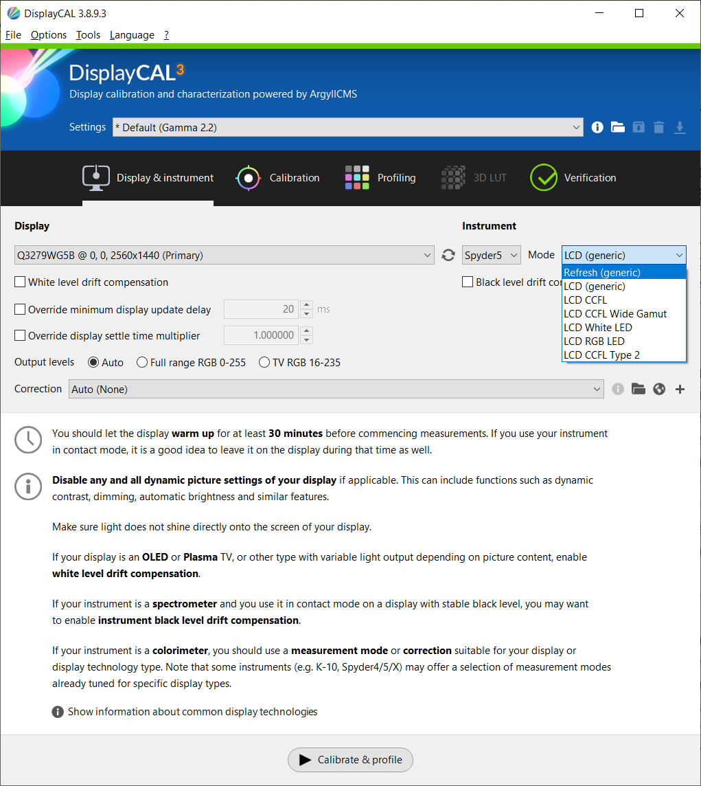

Köszönöm szépen az eddigieket is. Ezek szerint a Spyder5-öt jobbnak tartod mint a Spyder X-et?
Közben küzdök a DisplayCal-al, de fogalmam sincs hogy ezeknél mit állítsak be AOC Q3279VWFD8 monitorhoz (CCFL, WHITE LED stb. mi van????) Illetve hogy a Spyder5 pro-val közvetlen előtte csináljak egy új kalibrációt mert ugye utoljára más fényviszonyok közt készült a Spyder 5 kalbrációja felhúzott redőnyöknél. Vagy ezeket a kalibrációkat tök sötét szobában kell csinálni? -

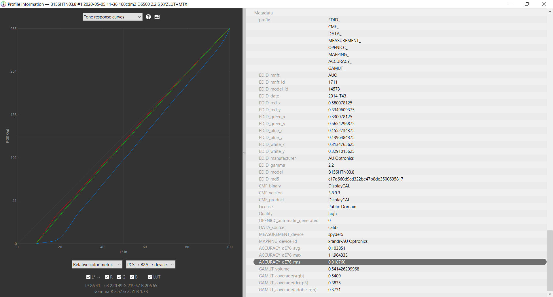

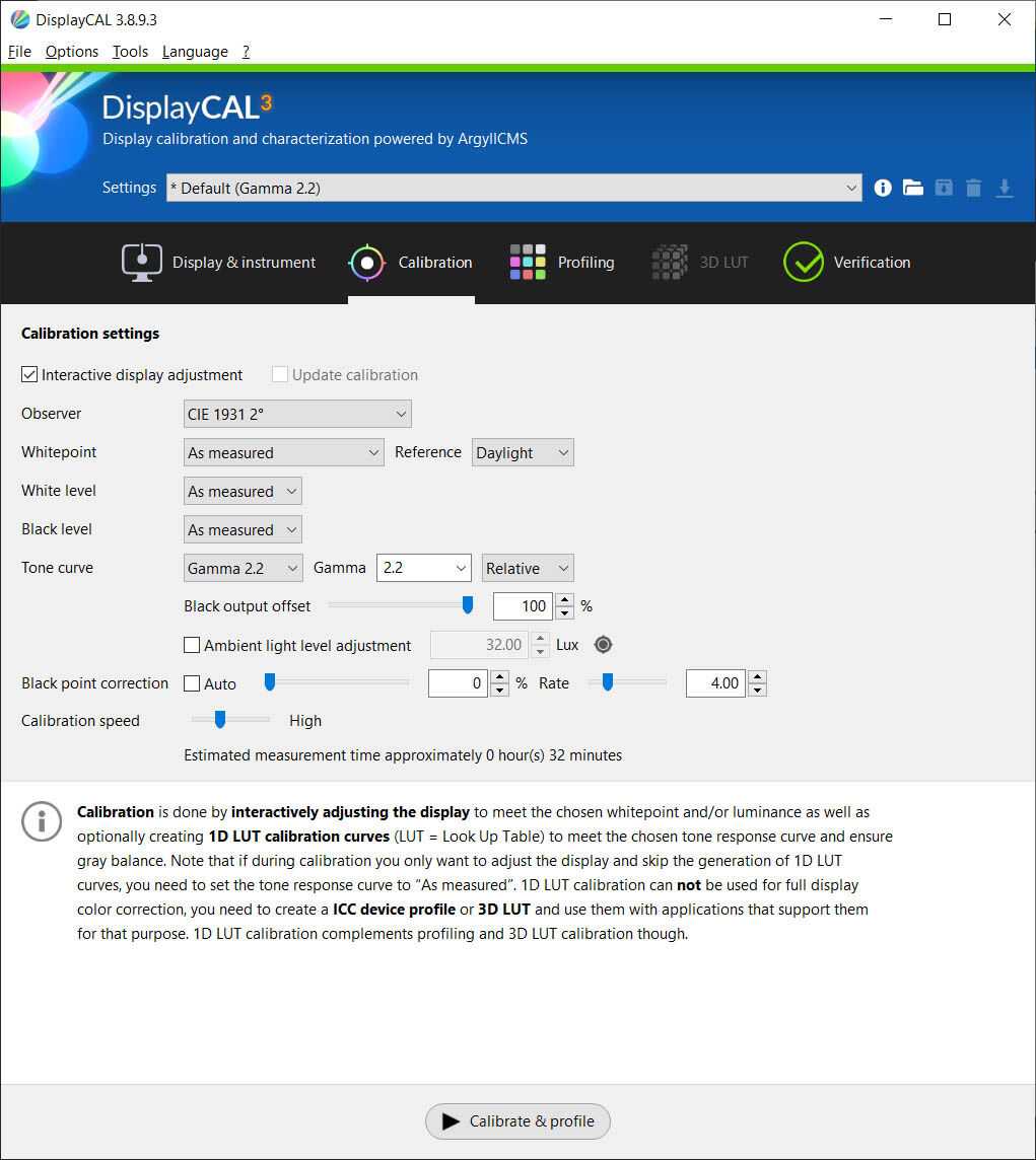

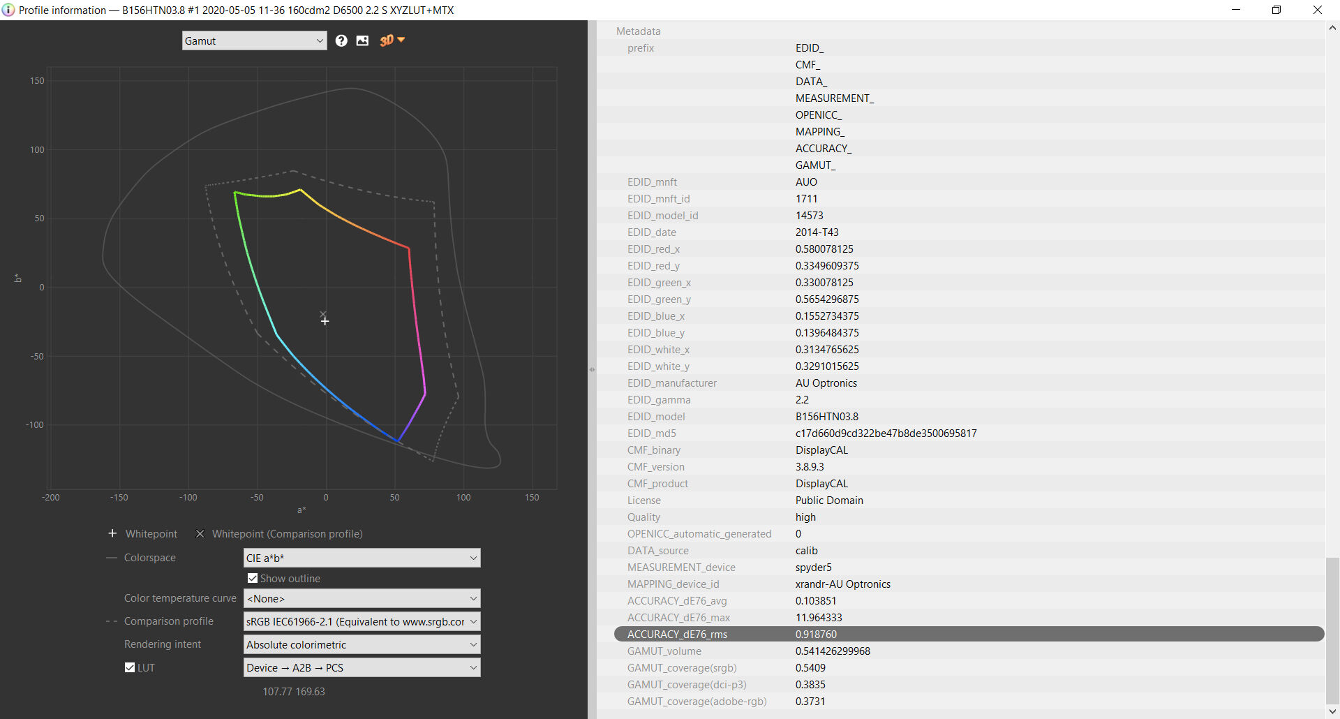

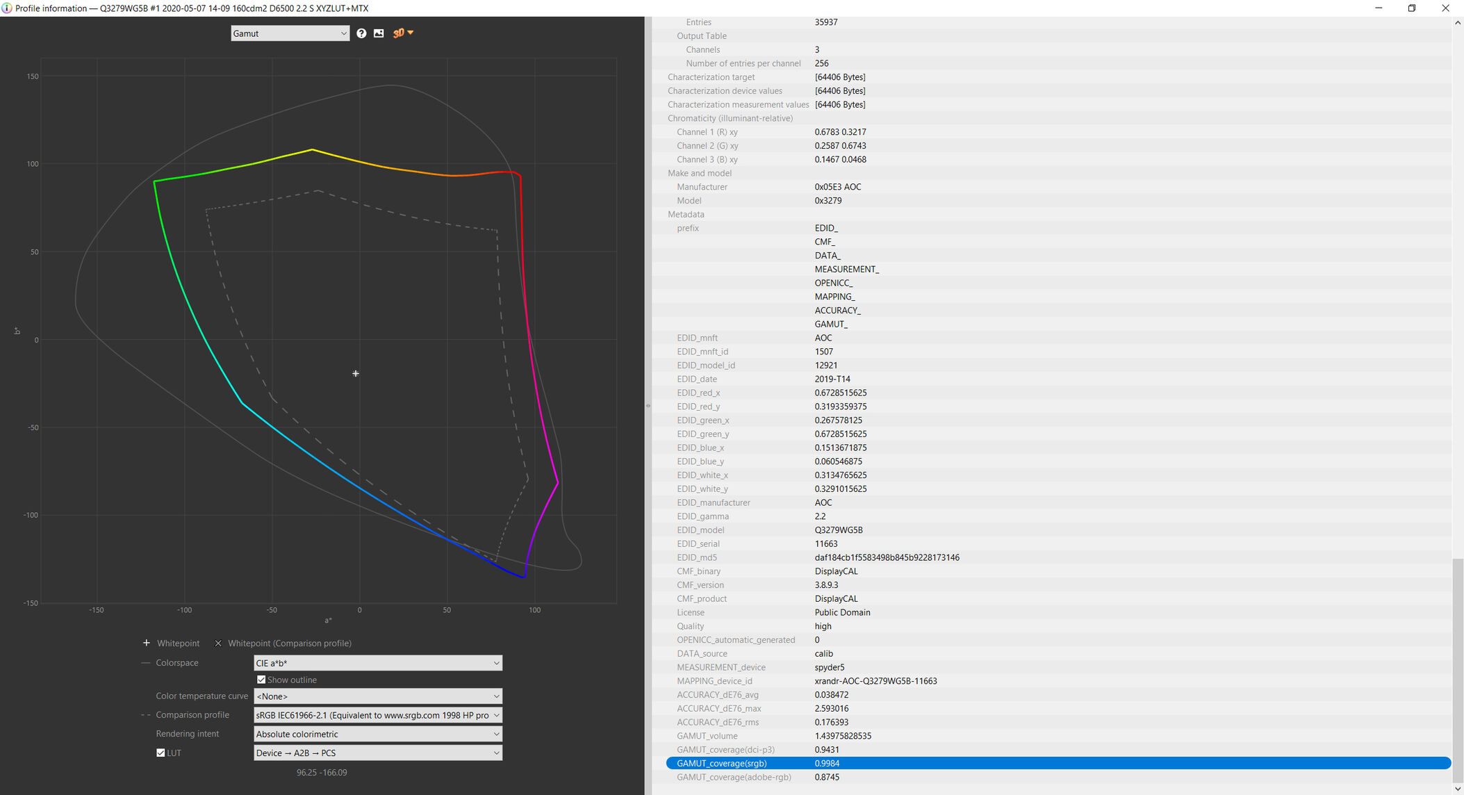

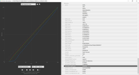

A laptop (Lenovo 51-70z) kijelzőjét az általad javasolt alap beállitásoknak megfelelően "bekalibrálva" az alábbi eredmények születtek:

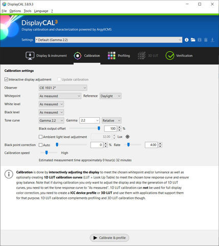

"Maradj ennél, csak szedd ki az "interactive display adjustment" elől a pipát! Aztán majd a kapott eredmény függvényében finomítunk a beállításokon."
Ez jó vagy rossz eredménynek számit? Zavar hogy nem látom azt hogy hány % SRGB meg RGB amit a Spyder5 gyári szoftvere kiirt a végére. Mit kell tennem a finomitáshoz?

robi1979
Ma megpróbálom az asztali gépet bekalibrálni, ide is ugyan ezek a beállítások kellenek mint a laptophoz? Ebben egy Nvidia kártya van 1660 Super+egy Q3279VWFD8 31.5". Kalibrálás DisplayCal kalibrálás előtt kell valamit mókolnom a monitoron?

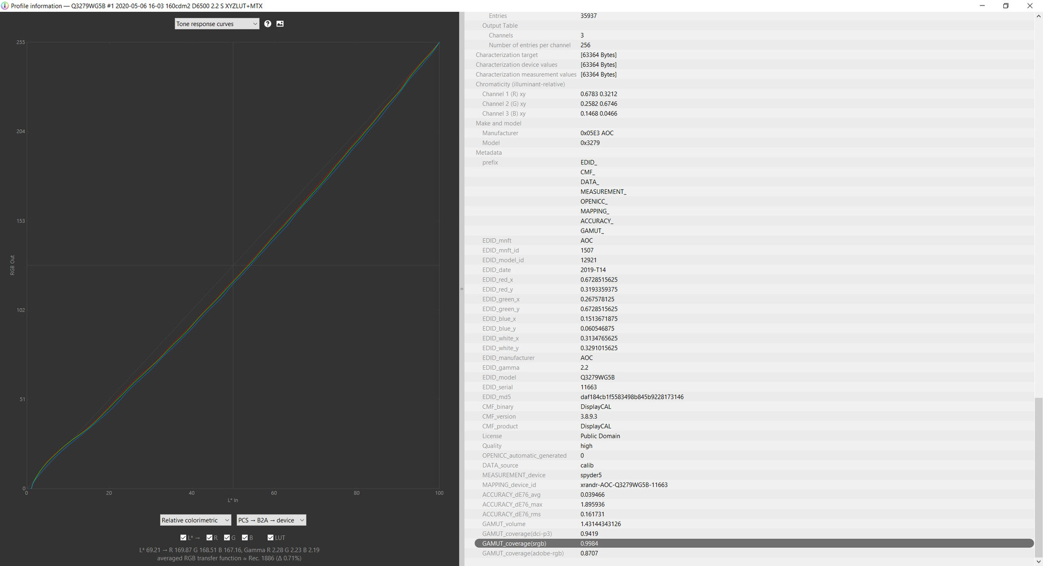

No, megcsináltam az AOC Q3279VWFD8 31.5"-ra a kalibrációt a Spyder5 pro-val, ez lett az eredmény. Viszont: a monitor melegítettem, a Spydert is, reseteltem, de a monitoron a Gammát véletlenül 2-re állítottam. Gondolom most kezdhetem újra az egészet? Volt kb 4 óra mire végzett.
Ez milyen eredménynek számít? Nyugtázhatom és megnyugodhatok hogy jó a Spyder5 pro-m és nincs elöregedve?

"LED világítással sokkal pontosabb is lehetne." - a legelején "White LED"-et állítottam be vagy ezt hogy érted?
Az elején mikor méri a vöröset, zöldet, kéket és manuálisan kell állítanom a monitoron az R,G,B-t van erre valami egyszerűbb megoldás? Kb. egy jó fél órát ezzel is elbabáztam mire jó lett. Az AOC reset után alapból WARM profilt állít be, ezt hagyjam így?

Még 1 kérdés: ha a White Levelt a javasolt 160 helyett 180-ra vagy 200-ra állítom akkor nem világosabb lesz a monitor? 160-on a nappali fényviszonyaim között nekem pöttyet sötét. Bár a monitoron a Brightness 55, ezzel az értékkel mérte a legelején az R,G,B-s résznél. Ha itt följebb állítom a fényerőt a minitoron nem csesződnek el a szinek, árnyalatok stb? Jó ez 160-on vagy rakjam följebb? Ha jól emlékszem magától 270-et mért, ezt kellett lejjebb húznom a monitoron 160-ig. De ma megcsinálom Gamma 1-en, ezért kérdezem.

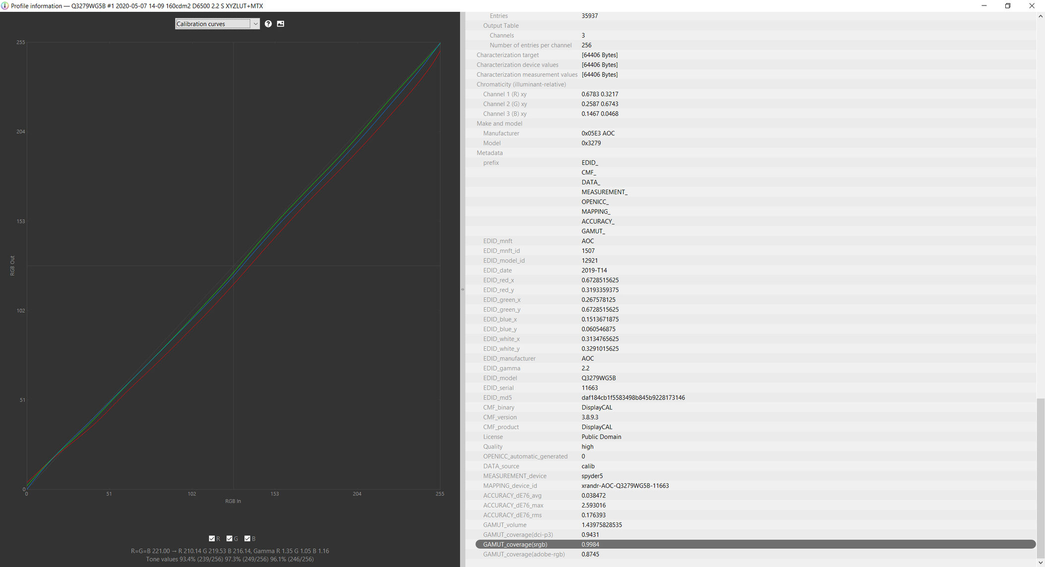

Lefutott végre a kalibráció: az AOC Q3279VWFD8 31.5" Gamma 1-re állítva, reset után a WARM profilt állítottam át a monitoron USER settings-re mert ahogyan javasoltad, ez állt a legközelebb az R,G,B-s tesztlegelei beállításhoz ahol a 160 fényerőt is méri. Minden más a DisplayCal-ban, ahogyan javasoltad. Ez már jobb eredmény mint a tegnapi Gamma 2-es monitor beállítással? Megnyugodhatok végre hogy jól mér a Spyder 5 pro (és nincs mondjuk elöregedve)? Ezen még lehet valamit finomítani?

"de a Spyder-t kalibráltatni kellene" - ez melyik adatból látszik? Illetve ha bekalibráltatom szemmel látható lesz a változás - ha igen, miben? - vagy ezek csak pusztán számok?
Ezt tényleg nem értem: 99,84%-ra kalibrálta be, tehát majdnem 100%. Ezek szerint ez nem azt jelenti hogy 0,16%-nyi eltérés van a 100% színhelyességhez?
"vagy elküldöd a Datacolornak és x összegért pontosítják, vagy keresel valakit akinek van spektrofotométere és profilozzátok." - te melyiket javaslod? Spektrofotométeres profilozás esetén nem csak egy adott monitorhoz+confighoz lesz jó - hiszen ahhoz kell ugye profilozni?
