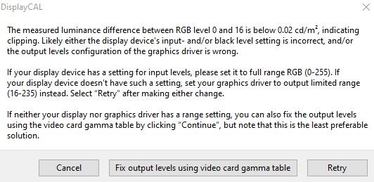

aham a videokártyánál lehet a probléma ha van vagy a beállításaimban mert van egy Dell u2412m és hp e241i is rákötve és mind a kettőnél volt vele probléma.
Mondjuk most néhány dolog más a kalibrálási beállításaimban mint eddig volt. Lehet ez a baj?
(Mondjuk azt, hogy clippelés nem nagyon tudom mi...)Jah meg mondjuk a laptopban van intel és radeon videokártya is, vagyis videovezérlő. Aztán fogalmam sincs, hogy melyik kezeli a dokkoló két display portját, vagy hogy ezt kell-e valahogy nekem beállítani...

Közben megcsináltam a HP_elitbook_850 kijelzőjének kalibrálását.
Már rögtön az elején elakadtam az RGB gain contol-nál.
Az intel grafikus beállítások között van egy menüpont, ami szerintem erre való. Így néz ki. Csak az az érdekes, ha a piros világossági értékét változtatom, akkor a colormunki szerint nem változik semmi se a minimumon se a maximumon. Ez egyébként szemmel is jól látszik. Mert ha a piros fényességét állítom, akkor olyan mintha lenne egy koralakú gradiens szúró a monitoron, ahol a kijelző négy sarkában 100% a változás, középen meg 0% tehát a sarkok szépen bepirosodnak, ha növelem, középen, ahol a fehér mérési négyzet van fehér marad még a max. értéken is. Viszont a kék és zöld esetén nincs így. Ezért úgy állítottam be, hogy a piroshoz nem nyúltam, míg a kék és zöld csúszkával állítottam a szoftver szerinti közép értékre.
Ennek ellenére nem sikerült megoldanom, hogy legalább hasonló legyen a laptop kijelző színei a monitoréhoz. Tehát, ha van egy ablak, aminek az egyik fele a kijelzőn van, míg a másik fele a monitoron akkor jól látszik a színárnyalatbeli különbség. Ezt meg lehet oldani valahogy? Hogyan?Tehát a kalibrálási eredménye a HP_elitbook_850 kijelzőjének:
