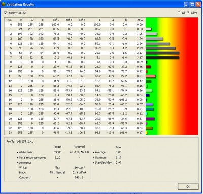

Hogy érted, hogy eltolt 5000k? A D65 konkrétan 6500k.
Szerintem kalibráld arra amit a program kínál.
Amúgy nekem is lenne kérdésem a basiccolorral kapcsolatban: Milyen contrast / brightness érték a "helyes" ? Ugye itt LCD-nél nincs ilyen beállítás külön, csak a színhőmérséklet.
Azért kérdem, mert többféle beállítással is megkaphatom a kívánt színhőmérsékletet, adott luminance mellett. Próbáljam meg az összes variációt? Akkor kalibrálgathatok egy darabigSzerk: de most nézem, a videóhoz D50-t javasol....

i are robot #206 üzenetére
Természetesen azzal próbálkoztam alapból, és ugyanez lett az eredmény.
Végül azért próbálkoztam meg a 9300K-val, mert a gyári színprofilok közül (6500 v 9300) is ennél volt a szebb képe. (CRT) -

janos666 #187 üzenetére
Nekünk asszem ugyanaz a monitorunk...
(L220x)
Én egy Eye One Display LT-t vettem ebay-ről 30k körül szállítással megvan (UK-ből). Mondjuk csak egy monitor miatt nem vettem volna, de kezdenek gyűlni az eszközök, amikhez fel tudom használni (más monitor + laptopok + lcd tv) , így megleptem magam vele Karácsonyra.
Én is néztem a Huey-t de az LCD tévé miatt döntöttem a Eye One mellett ... (2 hsz ezelőtt le is írtam a problémámat, hogy vajon lehet-e tévét kalibrálni)
Mivel az Eye One elég népszerű eszköz, támogatja más program is, pl. a ColorHCFR, ami nagyszerűen használható tévéhez is. A Huey-nál nem volt ilyen lehetőség. Ráadásul külföldi fórumokon olvastam olyanokat, hogy az olcsóbb megoldások pl. Spyder2-3, Huey nem is olyan pontos, azaz gyárilag nincs kalibrálva - i.e. kifoghatsz rossz darabot is. Lehet, h hülyeség, de maradtam az Eye-nál.
Az LT és a 2-es között pedig hardverben nincs különbség, lehet pl. upgrade kódot is vásárolni hozzá, de biztos lehetne valahogy hekkelni is.Tehát csak a saját programja különbözteti meg a kettőt, mégpedig annyiban, hogy nem tudsz luminance-t állítani a végén és nem kapsz szép színes összehasonlító grafikonokat.

Sziasztok, van egy két homályos pont számomra a témakörön belül, remélem valaki segít megérteni.
Elsősorban a színprofil és a hardveres beállítások közötti kapcsolat nem világos nekem. Odáig eljutottam, hogy vannak egyszerűbb kalibrációs eszközök, melyek nem "bántják" a monitor beállításait, hanem csak a számítógép által használt színprofilt állítják be, így korrigálják a színeket. (pl a huey is ilyen? Illetve ahogy sejtem, az eye one egyszerű kalibráló módja is..) Ezt én úgy értelmeztem, hogy az eszköz nem a monitort, hanem gyak a videókártyát állítja be, azt állítja hozzá a kijelzőhöz.
De... Ahogy ebben a tesztben is leírják, van olyan módszer, amikor magán a monitoron végezzük a színek beállítását. A végén kapunk egy R/G/B/Kontraszt/Fényerő beállítást.
Ilyenkor mi szükség van az alaptól eltérő színprofilra? Vagy ilyenkor csak az a lényeg, hogy egy adott -kvázi bármilyen- színprofilhoz beállítjuk a monitort? Akkor mégis miért kell az alap profilt is megváltoztatni?
A kérdés a tévék kalibrálásával kapcsolatban merült fel bennem. Ugye tévék esetében nem beszélhetünk színprofil cseréről... Ott hogy oldják ezt meg?
Az avforums.com 'guide'-jában is eye one display 2-t javasolnak használni, és szó nem esik profilról.Igaz más szoftvert is használnak, nem a hozzáadott gyárit.
Szóval örülnék, ha valaki felhomályosítana engem ezzel kapcsolatban.
