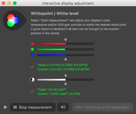

Tegnap végre alkalmam nyílt DVI után DP porton keresztül is kalibrálni a Dell U2413-as monitoromat.
Gamma 2.2, azonban hagytam natív színhőmérsékleten (6317 K, 2,82%-os eltérés), ugyanis így az AdobeRGB színtérből többet tud megjeleníteni a tapasztalatom szerint.
Nos, semmit nem javult a helyzet, továbbra is 94,5% AdobeRGB és 99,8% sRGB a lefedettség. Dell Color Calibration Solution és DisplayCAL is azonos eredményt adott ebben a tekintetben. A kontraszt továbbra is kiváló, 1:965-höz 100 cd/m2 mellett.
Kipróbáltam azt is, hogy a szervizmenüben az AdobeRGB profilhoz tartozó, előre beállított színcsatornákat tekertem el úgy, hogy DisplayCAL jónak ítélje, de ez sem segített, sőt, kisebb lett a lefedettség, mint Custom sima menüs beállításokkal."Profile information" alatt "Comparison profile"-nak AdobRGB-t, "Colorspace"-nek CIE a*b*-ot kiválasztva a görbe "nyugati" felén van a differencia, zöld, kék/cián árnyalatnál mutatkozik a hiány.
Kezdem azt hinni, hogy a panel fáradt, bár ennek ellene szól, hogy a szervizmenü szerint 47xx órás csupán a háttérvilágítás. Egy laptopon tudnám még kipróbálni (iGP-s), azzal talán kizárható lenne a videókártya (vadonatúj 1060 6GB miniITX) hibája.

Colormunkim van. 6500K-ra kalibráltam, 120 cd/m2, custom állás, igazából addig babráltam a gaint amíg nagyjából jó nem lett a WB, aztán észrevettem, hogy van olyan, hogy offset, amivel finomabban tudtam állítani, szóval teljesen koca módra csináltam mindent, még el kell olvasnom, hogy mi micsoda. Amúgy displayporton lóg a monitor, GTX1080-ba van dugva.
