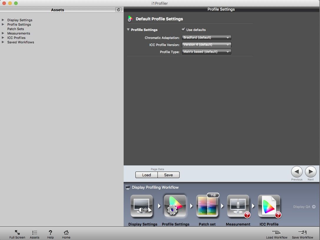

Nektek milyen tapasztalatotok van a Calibrite Profiler kalibráló szoftverrel? Én képtelen vagyok értelmes eredményt kicsiholni vele, rendre baromságokat mér, amikor csak xy/K/luminanciát mérek vele. Vagy valami nagyon kacifántos a módszer és én nem jöttem rá. Azért erőltetném ezt a progit, mert tudomásom szerint csak ezzel lehet miniled paneles képernyőket pontosan kalibrálni, ami az újabb macbookokban is vannak. Nekem M1 Max 16" macbookom van, illetve emiatt vettem meg a Calibrite Display Plus HL colorimetert is, amit tud nagy fényerejű miniled képernyőt mérni, kalibrálni.
Kínomban letöltöttem a basICColor v6 trial verzióját és láss csodát, ezzel elsőre tökéletesen sikerült mérni is, kalibrálni is. (régebben sokat használtam nagy megelégedéssel)
Az Xrite korábbi cc Profilerével sincs gondom egyébként, de ez utóbbi két szoftver elvileg nem ismeri fel a miniled panelt, nincs a programban és az megvásárolt kalibrátorom sincs az adatbázisukban.
Mondjuk tény, hogy fotó módban akarok kalibrálni (Photography P3 preset a macOS-ben), ott meg max 160 nitre van korlátozva, tehát nagy fényerőre nincs szükségem, hdr és társai. -

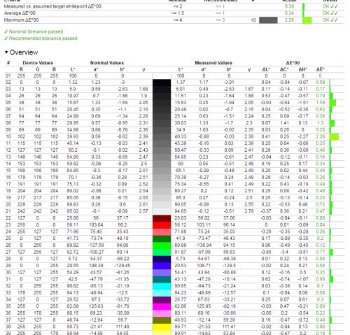

Nem tudom, mi történik a DisplayCal-lal, de újabban a 99% AdobeRGB monitoromat (Asus ProArt 279Q) 95% sRGB + 62% AdobeRGB-re hozza ki, akármilyen korrekciót állítok be...
Egy ideje tapasztalom már, hogy totál megbízhatatlan, másnál is vannak ilyen gondok esetleg? Windows 10 alatt próbáltam LUT módban is, mátrixszal is. Legfrissebb DisplayCal. AMD RX580 a vga, nem tudom, melyik meghajtóval, de néha ezzel tolom a Fortnite-ot és nincs gond. (csak ezért van még Win is...

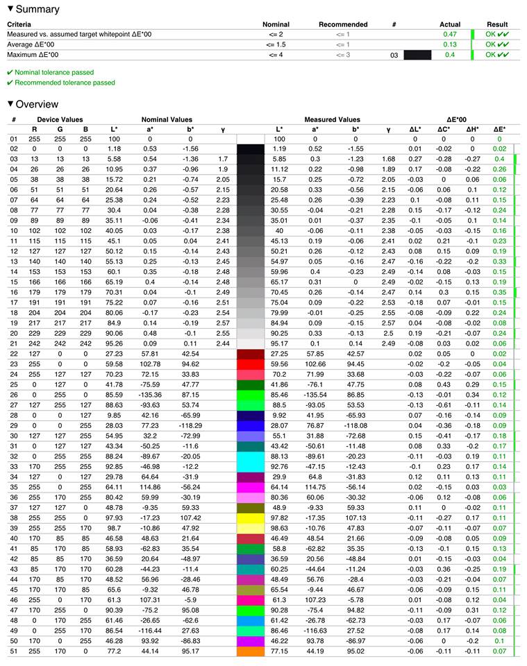

Ellenben az Xrite saját szoftvere, az i1Profiler új verziója nagyon fasza eredményeket és színeket ad. (Mac, de még nem az M1 verzió, bár ez a sw már arra is kompatibilis)
i'Display Pro-val kalibrálok. -

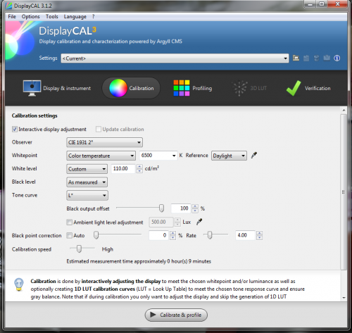

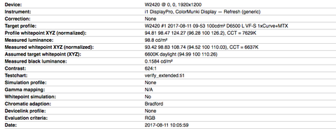

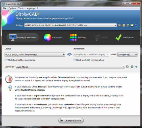

tesztelgettem a kalibrálást DisplayCallal (xRite i1Display Pro-val) ma unalmamban, és azt látom a verifikáció jelentésben, hogy hiába állítottam be 6500K-re a fehérpontot, azt írja: Assumed target white point 6600K..
na aztán mééér... 6557K lett az eredmény egyébként, nincs vele bajom, a 6500-öt még sosem láttam..
ami viszont király, hogy a legújabb DisplayCal már kiírja, figyelmeztet, hogy a macOS Preview és Quickview nem támogatja a LUT alapú profilokat, sem az auto black point correction-t, de az Adobe és egyéb szoftvereket ez nem érinti, azok saját színmenedzsmentet használnak.kellett pár év, amíg a fejlesztő reagált erre, de most már legalább egyértelmű. kellett a sok visszajelzés, én is írtam neki nem egyszer a fórumon.
szar ez egyébként, mert simán kalibrálhatom LUT-tal, csak a gyári képnézegetőt nem tudom használni, viszont Adobe progik alatt meg működik, ahogy írja, ki is próbáltam. csak hát olyan nagyon kényelmes így, még jó, ráadásu színhű a natív képnézegető, nem kell szarakodni másikkal. a különbség egyébként is elhanyagolható az eredmények láttán.
azért hozzáteszem, Windows alatt is kalibráltam ua a monitort, ott azért a LUT alapúval szebb eredményt ad, mármint a végeredmény grafikon.de szabad szemmel nem igazán érzékelhető ez. és nincs az az isten, hogy visszamenjek Windowsra dolgozni.
még akkor sem, ha tegnap a 10 bites outputot is kipróbáltam, működik a Geforce driverrel is, szép dolog ez, néha azért hiányzik, amikor sávosodik 1-2 fotó retus alatt PS-ben. a végeredményben persze nem, és az a lényeg.

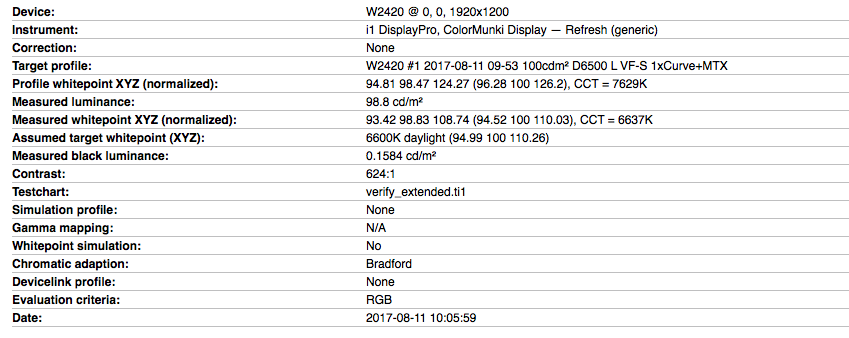

miért van az hogy mac-en, külső monitorál ha az oprendszer beépített profilját alkalmazom, majd a frissen kalibrált, színhelyes, rendben lévő profilt, akkor a gyári beépített látványosan kontrasztosabb képet ad sokkal mélyebb feketékkel (szemre).
a kalibrálás szerint egyébként egyáltalán nincs rossz kontrasztja a monitornak, 1086:1, mégis fakóbb feketéket látok, ha a két profil között váltok... furcsa ez nekem... ( a screenshoton a legfelső a gyári, ami eleve ott van, ha nincs is kalibrált profil)a másik furcsaság, hogy korábban rendre 98% körüli adobeRGB színteret mértem, most kétszer egymás után is 90%...
hogyan lehetne egyébként a gyári profilra rámérni, mennyire színhelyes? a DisplayCal csak saját maga által gyártott profilra hajlandó verification-t mérni. (a monitor egyébként Asus PA279Q)

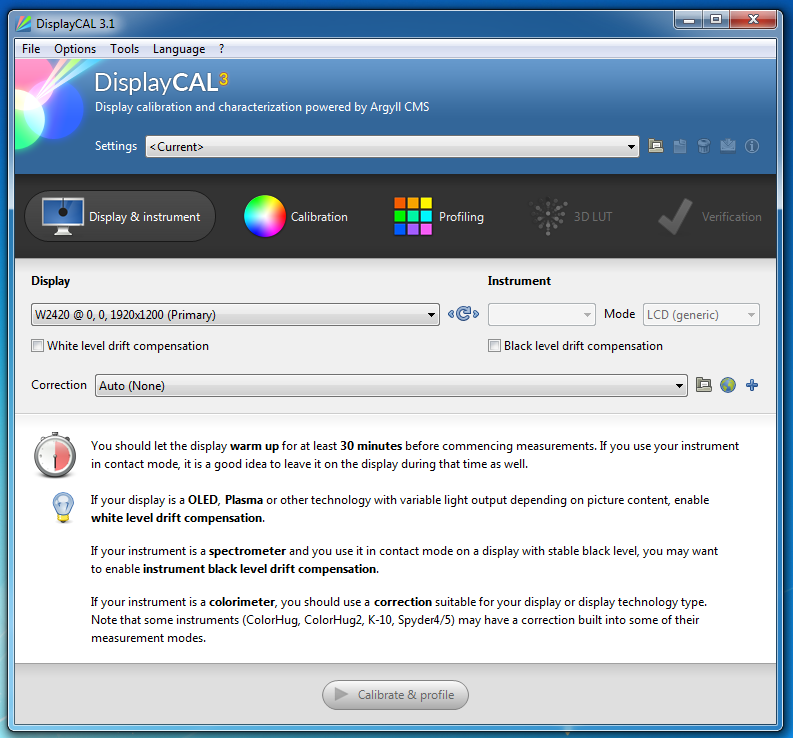

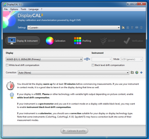

DisplayCal 3.7 milyen nektek? én Mac alatt megint szopok, egy Benq SW2700PT-t sehogyan sem tudunk macbookhoz kötve bekalibrálni. pedig a saját Asus ProArtomat végül sikerül frankón beállítani a itthoni Macen.

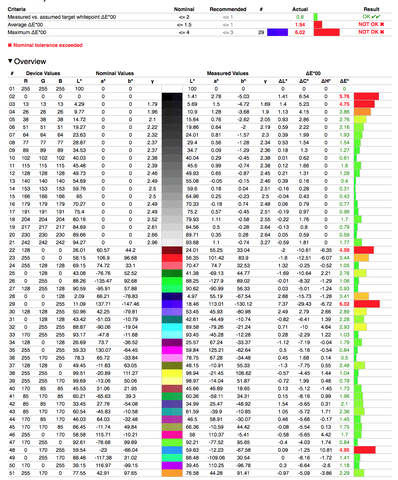

letöltöttem és kipróbáltam a DisplayCal újabb, 3.4-es verzióját. hát Mac-en ez továbbra is katasztrófa! olyan méréseket csinál, hogy beszarok. srgb 94%, adobergb 88% (asus proart,adobergb 98%-os monitornál) Windows alatt egyből sikerült bekalibrálni a monitort, zöld pipa minden, Mac alatt vöröslik minden....komolyan nem értem, mi van a világgal.... aki Mac-en akar dolgozni, nem tud kalibrálni?
igen, kipróbáltam a mátrix alapú profilt is és a LUT alapút is, mindkettő totál gáz, nincs különbség.
sőt, rámértem az Oázis által premiumban készített profilra is, azt is totál szarnak ítéli meg. egy fos.na erről ennyit basszus..

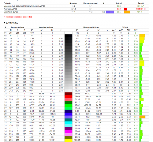

most kalibráltam, ugyanaz a gond, beégnek a sötét részek, pontatlan az egész... LR-ban igen látványos a dolog Library és Develop váltásnál, de a sima képnézegető sem jól mutatja. szóval a MacOs nem tudja kezelni a DisplayCal által generál icc profilt.
i1 Profiler által készített icc profillal nincs hasonó gond, csak ott meg nem találom - ha van egyáltalán -, hogy milyen lett az eredmény, se verifikációt nem lelek... -

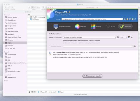

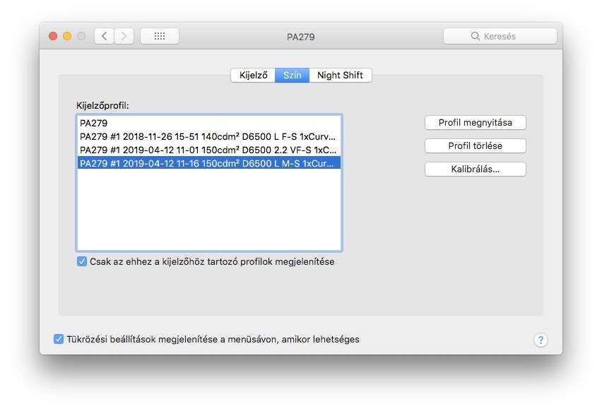

észrevettem egy komoly problémát a DisplayCal által generált icc profilnál, a MacOs nem tudja rendesen kezeln, LR alatt Develop módban borzalmas képet ad, a sötét részek sávosodnak, Libraryra váltav pedig rendesen mutatja a fotót! ráadásul a sima képnézegető is ocsmány képet ad, ugyanez a sávosodás probléma.
kipróbáltam Windows alatt, ott semmi hasonló gond nincsen! ugyanaz a profil (nyilván ott kalibrálva, generálva)tudtok erről valamit, esetleg megoldást??
general
nagyon durva dologra jöttem rá. sejtettem valamit, hogy mióta a DisplayCal 3.3.3 van fent, azóta nem tudom bekalibrálni, megtaláltam a gépen a 3.3.2-es verziót, visszatettem azt és láss csodát, egyből zöld pipa minden..... kemény. :-)

a kölcsönkért Dell u2515h-t én is simán bekalibráltam végül, a saját LG W2420R-t képtelen vagyok újra bekalibrálni (pedig nekem is maradtak a beállítások, legalábbis tudom fejből). nem tudom, mi az oka, lehet a monitor feladta. most nincs időm nyavalyogni vele, majd valamikor nekimegyek még.
general
ezt a kölcsönkért monitorról írtam.
azon még nem ismerem a "szokásos, nyerő" beállításokat.
nem, természetesen semmi egyebet nem szoktam kalibráláskor állítani. ha vannak parasztvakító feature-ök, azokat kilövöm, fényerőt beállítom, kontraszt alapból gyári beállításon és csak 3 színt állítom.
general
tehát:
hackintosh van az asztali gépen, de van egy 2015-ös 13"-os macbook is. a monitorom egy LG W2420R, elég problémás darab kalibrálás szempontjából, szívtam már vele eleget, de eddig még mindig sikerült zöld pipákat kapnom. rgb led, 100% adobe rgbmost tettem fel a legfrissebb sierrát (12.6) mindkét említett gépre, a hackintosh is rendesen működik végre, voltak vele gondok. előtte el capitan volt, azon simán ment a kalibrálás, win 10 alatt sem volt gond. ezt a nem volt gond részt az oprendszerekre értem, maga a kalibrálás néha egyből sikerült, néha órákig szenvedtem ezzel monitorral, de végül mindig sikerült eddig.
most azonban nem. tehát felkerült az új sierra az asztali konfigra, DisplayCal 3.3.3-mal és i1Display Pro-val mentem neki most is a kalibrálásnak, white point beállítva nagy nehezen (a kék csatornát 50-ről 2-re vagy nullára (!) kellett lehúzzam, brightness persze maxon emiatt. kontraszthoz asszem 2 egységet adtam, így lett meg a 100 cd fényerő.
a kalibrálás eredménye azonban botrány, főleg a kijelző feketéje szállt el, 600 körüli kontrasztérték, vérszegény, és persze a kék szín sem okés az eredmények szerint, pirosban minden eredmény, mint állat.
sajnos ezt a monitort a macbookon nem tudom kalibrálni, mert csak dvi és hdmi bemenete van, macbook pedig mini DP-t használ, nincs adapterem, kábelem.
oké, este kértem kölcsön egy Dell U2515H-t, ami elvileg 100% srgb, 2560x1440,DP és hdmi bemenetek.
elsőre hdmi-n mentem neki, ugyanaz a fos eredmény....mondom miaszösz.. utána rájöttem, hogy van a monitoron miniDP bemenet is, a vga-mon pedig DP kimenet, így ezeken keresztül össze tudtam kötni. elsőre így is szar lett, de másodikra végre meglettek a zöld pipák, de csak úgy sikerült, hogy a kontrasztot megemeltem 50 egységről 62-re, így a feketék is nagyjából elfogadhatóak lettek, 97% srgb.
ezt a monitort simán rá lehet kötni a macbookra, DP-n keresztül, ott elsőre simán lement a kalibrálás pozitív, közepesen jó eredménnyel.
azóta ma délelőtt win 10 alatt is nekimentem a régi monitoromnak, na most már ott sem ad pozitív eredményt, de nagyon nem... mi történhetett szerintetek, egyszercsak, elszállt valami a monitorban? a kalibrátor oké, macbookon simán ment minden, hackintosh alatt is sikerült végül a Dell, de az LG sehogy sem jön össze... :-(
Kérdés:
- 2k-s felbontású monitort kizárólag DP porton keresztül ajánlott csatlakoztatni? (eddig nem volt még ilyen felbontású monitorom)
- kalibráláskor a kontraszt csúszkához mennyire nyúltok hozzá, mennyire ajánlott? mindig factory resettel kezdek természetesen, belövöm a fényerőt - monitortól függően - 100-120 cd-re, aztán jöhetnek a színek a white-point-hoz. így szoktam. -

hali!
találkozott már valaki olyannal, hogy macbookra kötött külső képernyő kalibrálása után (az asztali gépemen van hackintosh is, ugyanez a szitu) ilyen undorító színezetet kapnak bizonyos ablakok, vagy azok részei? tehát MacOs-ről van szó. a macbookot saját képernyőjét is bekalibráltam, ott nincs ilyen gond.
i1 Display Pro + DisplayCal legfrissebb verzió -

a szokásos beállításokkal kalibráltam, amivel mindig is:
- D65
- 110 cd/m
- gamma L* és 2.2-vel is (kb ugyanazt az eredményt hozta)mondjuk a White és Black level drift compensationról nem tudom, micsoda, de eddig sem bántottam.
tudom, hogy a monitorom egy problémás darab, már számtalanszor írtam róla, nem várok tökéletes eredményt, mert nem lehet. nincs vele nagy baj, de amint lesz rá pénz, lecserélem egy újra/újabbra, addig azért szépen elvagyok vele, messze jobb, mint az átlag. de egy ideig még ez lesz.
szenvedtem vele sokat, a Spyder4-gyel pláne, de nemrég ugye lecseréltem a kolorimétert i1 Display Pro-ra, és azzal + a DisplayCal legutóbb gyönyörű eredményt adott, de tényleg.ezért döbbentem most le, hogy alig egy hónap elteltével most ilyen rossz eredményt produkált. lehet, hogy Win 10 alatt jobbat ad, mint Win 7 alatt? elképzelhető ilyen? (kétlem...)
most Win 7 van ismét, nyűgös volt pár dologban a tizes, szívtam vele. visszaállok, amíg ki nem forr az új, meg egyébként is át akarok állni osx-re, már folyamatban van a dolog, a hang nem oldódott még meg egyelőre, de ez más téma.szóval a botrányosra a vizuális definíciót alább láthatod.
de a lényeg, hogy ezek után ma meg zöld pipás eredményt adott... mi van itt?
