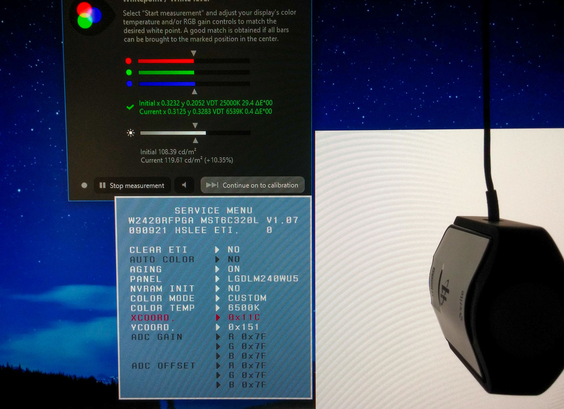

Anno szenvedtem a service menuben, de nem találtam a 256 pontos színkorrekciót, a többihez meg nem mertem nyúlni. Az X és Y koordinátákat lehet itt eltolni 16-os számrendszerben. A legjobb eredményt úgy kaptam, ha az X-hez nem nyúltam. A monitormenüben csak a fényerővel machináltam. 80 cd/m² értékre akartam belőni, de végül 120-ra állítottam, mert ugye ez a monitor PWM-es. Úgy voltam vele, hogy minél kevésbé vibráljon. (Bár meg kell jegyezni, hogy szemmel 80 cd környékén sem látom a vibrálást. Talán mert a monitor maximális frekvenciája 240, vagy 250 Hz, ami elég magas. Így még 80 kandelánál sem érzékelhető.)A lényeg, hogy az eredmény nálam is nagyon korrekt lett. A múltkori "mezei menüs" kalibrálás előtt 85 cd/m² volt az LG fényereje (100%-os brightness mellett), kalibrálást követően pedig lecsökkent 58-ra, és hiába kaptam használható színeket, a kelvin érték 8.000 körüli volt.
A mai, szervizmenüs kalibrálás előtt 108 cd/m² fényerőt mértem (100% brightness-nél), XY-os állítgatás után pedig 80 cd/m²-t, de 37-es brightness mellett, 65-ösnél pedig 120 cd/m²-t. A színhőmérséklet 6450-6550K között van.
Ja, és a monitormenüs' kalibrálás nincs hatással a menürendszerek színére, szóval csak a felszínt kapargatja, ezért eddig minden menüablak rózsaszínben úszott, viszont a szervizmenü XY koordinátás, hardveres kalibrálás viszont alapjaiban vágja helyre a rendszert. Fullos a cucc, úgyhogy nagy köszönet a tippért!Sajnálom, hogy a magas költségek miatt nem gyártják az RGB LED paneleket; brutális potenciál van bennük. Mivel ez nincs, az OLED pedig ritka és kényes', várom a microLED technológiát.
Service menu
A kalibrálás utáni értétek sokkal jobbak, mint legutóbb. Kíváncsi volnék, hogy újonnan mi jött volna ki belőle.
