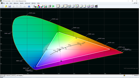

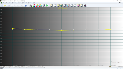

Johnny Cage #4289 üzenetére
Én kalibráltam KS7000-et hcfr-el, talán valamelyik 3.3-as verzióval még. Én va paneles tévénél a non-refresh vagy valami ilyesmi opciót szoktam választani, anomáliát nem tapasztalok.
Ilyen lett a gamma.
Ez pedig a cie diagram.
Szemmel sincs semmilyen hiba a képen.
A Spectralban sincs kvantumpontos opció, csak lcd. Pedig azt a programot elég sokan használják, az rtings is elég sok kvantumpontos készüléket kalibrált vele.
Azt nem tudom, hogy tudod-e, hogy a Samsungnak másképp működik a cms-e, mint ahogy általában gondolná az ember. Eleve a hcfr-ben ki kell kapcsolni a HSV level Bars opciót, mert a Samsung rgb alapú cms-t használ.
A másik pedig, hogy másképp működik a Samsung cms-e, mint gondolná az ember. Maradva a te példádnál, a sárga színnél. A beállításánál a piros és zöld állítása a sárga fényerőszintjét, s természetesen a sárga árnyalatát szabályozza. De ha a sárga telítettségén szeretnénk változtatni, azt a kék szabályozásával kell megtenni. Tehát a piros és zöld szín csúszkái nem a sárga telítettségét szabályozzák, ahogy gondolná az ember.
Remélem tudtam valamit segíteni.
Ja, és i1DisplayPro-t használok. -
