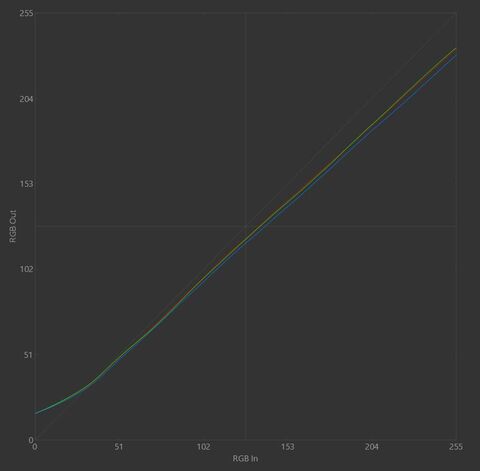

Boom!! My mind just exploded.
Én már azt sem értem miért kell ezt ki-bekapcsolni. Miért nincs vmi színtér transzformáció windows-ban, ami az SDR tartalmat a hozzá tartozó sRGB színtérben és gammával jeleníti meg HDR módban is. Szóval mappelje be nekem HDR módban az SDR tartalmat úgy, mintha be se lenne kapcsolva ha csak a szokásos nem HDR dolgok vannak megjelenítve. E helyett ahogy leütöm azt a kombót megvakulok, mert a böngésző fehér háttere ki fogja szúrni a szemem. Miért nem lehet átmappelni ezt a fehéret vmi emberi fényerőre, főleg ha van kalibrált képprofil telepítve?
Szóval kalap kaki, ahogy ezt a Win kezeli. Csúcsfényt nekem kb sosem szabadna látnom asztali munka mellett. Vagy nekem lóg bilibe a kezem, hogy lehetne ezt intelligensebben is. -

Fényerő szoftveres lekorlátozása csak a kontrasztot csökkenti valamelyest, ha nem tud kifutni a response görbe 255-ig. Én azt "as measured" beállításon hagyom és interaktívan állítom be a targetre. Így legalább egy csatorna mindig ki fog futni 255-re és így kapod a legjobb kontrasztot. Persze ez már csak szőrszál hasogatás a WB anomália mellett.
Teasüti
thomasrc #5226 üzenetére
Elvileg VGA LUT-ból is helyre kell tudnia húzni a fehéregyensúlyt, ha nem nyúl az RGB csatornákhoz egyáltalán akkor is. Főleg laptopnál szokott így zajlani, ahol nincs is semmi ilyen lehetőség a beépített panelhez. Response görbén utána látszik is hasonlóan ahhoz amit a kolléga mutatott, hogy egyik-másik csatorna kicsit kileng a többitől. De D65-re be kell tudnia húzni szoftveresen is. Pont ez lenne a kalibrálás lényege.
Én is így oldottam meg a sajátomon, ahol az RGB csatornák beállítása sajnos globális, ugyanakkor a Custom képrofilokból többet is kalibráltam és lenne köztük eltérés RGB csatornában amit sajnos nem ment el külön-külön profilonként a monitor. Nem volt semmi gondom, a szoftver megoldotta. -

Jah igen, talán az egyik legnagyobb javulást el is felejtettem említeni: a szürkeskála helyrerakásával kapsz egy egyenletes kontraszt átmenetet a legsötétebbtől a legvilágosabbig. Talán ez a leglátványosabb változás a szín szaturáció megregulázásán túl.
Alapból nagyon sok megjelenítő túlságosan is kontrasztos, olyan szinten, hogy gyakran elvesznek már a képi részletek az árnyékos területeken és a csúcsfényeknél. -

Egyszerűen nem bírok ezzel a tablettel - Microsoft Surface Go. Egész álló nap ment a kalibráció és egy jó eredményt nem kaptam.
Bármit csinálok összenyomja a tonal range-t. Főleg az a black lifting zavar, de a teteje se fut ki egyik csatorna tetejére se érthetetlen módon.
White/Black level: As Measured.
Whitepoint 6420K (erre rendre 6540K körüli eredményt kapok, ami nem rossz).
Black output offset 100%.
Black point correction 0%, rate 4.00.
Speed slow.Black point correction-nel játszottam eddig, próbáltam auto-n, és próbáltam 4-nél kisebb rátával.
A vicces az, hogy a gyári kalibráció 0,075 nit-es fekete szintet tud, én meg sehogy se tudok lemenni 0,2 alá. Fényerőt 120 és 160 nit között próbáltam. Kisebb fényerőn előnyösebb a kontraszt. 1500:1-t tud a panel, amit én megközelíteni se tudok. Az utolsó mérésem nevetséges 411:1-hez jött ki 0,28-as fekete szinttel.
Bármit csinálok csak rosszabb lesz, mint a gyári kalibráció.Mit lehet ezzel kezdeni?
