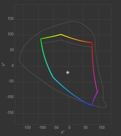

Közben megcsináltam a HP_elitbook_850 kijelzőjének kalibrálását.
Már rögtön az elején elakadtam az RGB gain contol-nál.
Az intel grafikus beállítások között van egy menüpont, ami szerintem erre való. Így néz ki. Csak az az érdekes, ha a piros világossági értékét változtatom, akkor a colormunki szerint nem változik semmi se a minimumon se a maximumon. Ez egyébként szemmel is jól látszik. Mert ha a piros fényességét állítom, akkor olyan mintha lenne egy koralakú gradiens szúró a monitoron, ahol a kijelző négy sarkában 100% a változás, középen meg 0% tehát a sarkok szépen bepirosodnak, ha növelem, középen, ahol a fehér mérési négyzet van fehér marad még a max. értéken is. Viszont a kék és zöld esetén nincs így. Ezért úgy állítottam be, hogy a piroshoz nem nyúltam, míg a kék és zöld csúszkával állítottam a szoftver szerinti közép értékre.
Ennek ellenére nem sikerült megoldanom, hogy legalább hasonló legyen a laptop kijelző színei a monitoréhoz. Tehát, ha van egy ablak, aminek az egyik fele a kijelzőn van, míg a másik fele a monitoron akkor jól látszik a színárnyalatbeli különbség. Ezt meg lehet oldani valahogy? Hogyan?Tehát a kalibrálási eredménye a HP_elitbook_850 kijelzőjének:

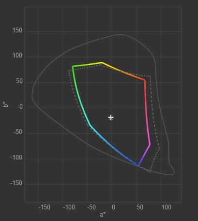

NAh megcsináltam a kalibrálást.
Lentebb van az eredmény. Remélem ez az amit be kell ide rakni, hogy tudjatok segíteni eldönteni, hogy ez így jó eredmény-e.
Most hogy végeztem felmerült pár kérdés bennem.
- amit most kaptam eredményt az jó? Nem rontottam el valamit, én a szoftver vagy a hardver? Hogy tudom ezt leellenőrizni? Olyan nagy eltérés, amúgy nincs a kalibrálás előtti képvilághoz képest, de azért valamennyi van, mert már a legelején kiderült, hogy a kék csatorna több volt mint kellene.
- Gyorsan visszanéztem pár fontosabb fényképemet, kidolgozott jpg-ket, hogy megnézzem azok milyenek. Abszolút nem rosszak, szerencsére.De ugye kérdés, ha a windows 10, alap képnézegetőjével néztem őket, akkor az alkalmazza-e a kalibrált megjelenítést. Tehát most tényleg a valóságnak megfelelően látom-e
- Visszaolvasgatva kicsit találkoztam ezzel a környezeti fénymérés móddal. Nekem nagyon szimpatikusnak tűnik, mert utálom a tök sötétet, így nem úgy dolgozom ki a képeket. A tűző napot is utálom, így az ellen is védekezek árnyékolással. Az ablakok és a fehér falak miatt eléggé változik a környezeti fényerő a szobában a napszakok és a kinti időjárás szerint. Most már van saját Colormunki display eszközöm, amit akár folyamatosan bedugva is használhatnék, és így a monitorom alkalmazkodna a környezeti fényhez. Azonban ezzel kapcsolatban nem állítottam semmit a DisplayCAL 3.7.1 szoftverben. Hogyan kellene ezt csinálni?
- A most kalibrált HP ElitDisplay E241i monitor helyett be tudnék állítani egy Dell U2412Mc monitort. Utóbbival jobban járnék? A HP egyébként 3 éves és csak én használtam. A Dell nem tudom pontosan, de idősebb az biztos és nem csak én használtam. Egyébként ezzel a HP-val elégedett voltam eddig is... Talán, amikor betűzött a nap a mögöttem lévő fehér falra, akkor volt gyenge.... -
*Ropi*
