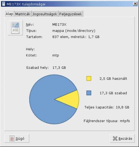

a bloatware appok kitorlese utan felinstallaltam az asszony cuccait (36 app), bekonfiguraltam minden egyes appot plusz kiprobaltam minden app fo funkciojat, hogy mukodik-e, nem talaltam semmi hibat. Ezek alapjan kijelenthetem, hogy nyugodt szivvel lehet torolni a fent felsorolt bloatware mindegyiket (foleg az asus kemprogramokat).
most, hogy reinkarnalodott, elegedett vagyok a keszulekkel, ket evvel vasarlas utan is furge, es bar nem volt olcso, megerte az arat.
a Microsoft Arrow Launcher-t fel lehet ra telepiteni sideloaddal, ha valakit erdekel.

Na, rootoltam a tabletet, framaroot-tal siman ment.
Vegignyalaztam az osszes gyari romban installalt appot bloatware utan, hogy melyiket lehet torolni. Az alabbi listat toroltem ki, majd csinaltam egy factory resetet, hogy lassam, az elso indulaskori konfiguracional sincs hiba, beallitottam a wifit, a google accountot, majd a playbol installaltam egy appot, az is mukodott. Holnapig belakom az egesz tabletet, beallitok mindent, bejarok minden opciot, felrakok minden kedvencet, hogy lassam sehol sincs hiba, de varhatoan jo lesz. Ha megse, kijavittatom a modokkal a hszt.
/system/media/bootanimation.zip bootolaskori animacio, ha nincs, az eredeti google animacio jatszodik le, az raadasul meg jobb is
/system/media/images/boot_logo bootolaskori kep, nem kell
/system/media/video/ peldavideok
## media osszesen 11 MB/system/vendor/media/ pelda mediafileok: ekonyv, kep, zene, video

Persze, teljesen ugyanaz mintha "mass storage" lenne mindkettő de nincsenek system könyvtárak mint ahogy a "mass storage" módban sincs.
Felcsatolja "Belső tárhely"-ként és "SD-kartya"-nak.
Akkor inkább úgy írom hogy a rendszer könyvtárak nincsenek mint ahogy a "mass storage" ban sincsenek rendszer könyvtárak, hogy érthetőbb legyen. -
forzamo
PTP -ben az ubuntu csak a DCIM-et és a Pictures könyvtárat mutatja alapból.
MTP-ben mindenkettőt mutatja mint "mass storage"-ban a systemek kivételével.
CD-Rom-ban Cdrom-ként csatolja [ /dev/sr1 (csak olvasható) ]
