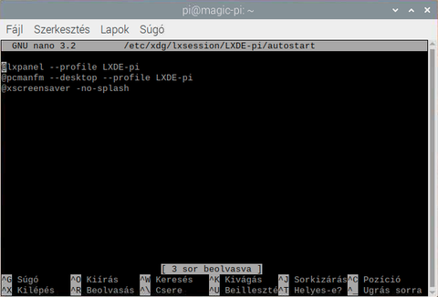

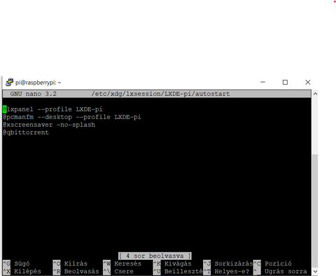

Ez azért lehet, mert a
/etc/xdg/lxsession/LXDE-pi/autostartegy fájl, és nem egy program. Az/etc/xdg/lxsession/LXDE-pi/ könyvtárban vagy egy autostart nevű fájl.
Ezt kell szerkeszteni. Szerkeszteni pedig úgy tudod, hogy a terminálba bemásolod az alábbi parancsot:
sudo nano /etc/xdg/lxsession/LXDE-pi/autostart
A végén nyomsz egy ENTER-t. Jól tippeltél, ez a parancs emelt jogosultsággal elindítja a nano nevű szövegszerkesztőt, és betölti a paraméterként megadott fájlt. Ha mindent jól csináltál, akkor ezt látod:
A végére, egy új sorba beírod, hogy
@qbittorrentCTRL+O (nem nulla, hanem o betű!) kombinációval elmented a fájl módosításait. Ekkor megkérdi hogy abba a fájlba akarod menteni, amit megnyitottál? Nyomsz rá egy ENTER-t, majd CTRL+x billentyűkombinációval kilépsz a szerkesztő programból.
Most jön a nagy kísérlet: Mi történik újraindítás után?Ha ilyen részletességgel írtad volna le, mikor hol akadtál el, akkor sokkal hamarabb végeztünk volna.

puttyval szenvedtem ssh-n, de már lényegtelen, hiába Írkáltam, nem tudom mi volt a baj, boztos jó volt a könyvtár szerkezet, de már nem számÍt. Egyelőre megy a qbit, azt nem tudom meddig.
Most az auto indÍtáshoz beÍrom ezt:sudo nano /etc/xdg/lxsession/LXDE-pi/autostartez valami szöveg szerkesztő
és akkor oda@qbittorrentés ha elmenetem akkor lesz neki autostart?A végét nem értem, nem tudom mi ez az anydesk, meg minek a vnc?

A gui autostart kb úgy néz ki, hogy szerkeszteni kell az
fájlt és bele kell tenni, hogy mit akarsz elindítani, eseteden:
@qbittorrent
pl.

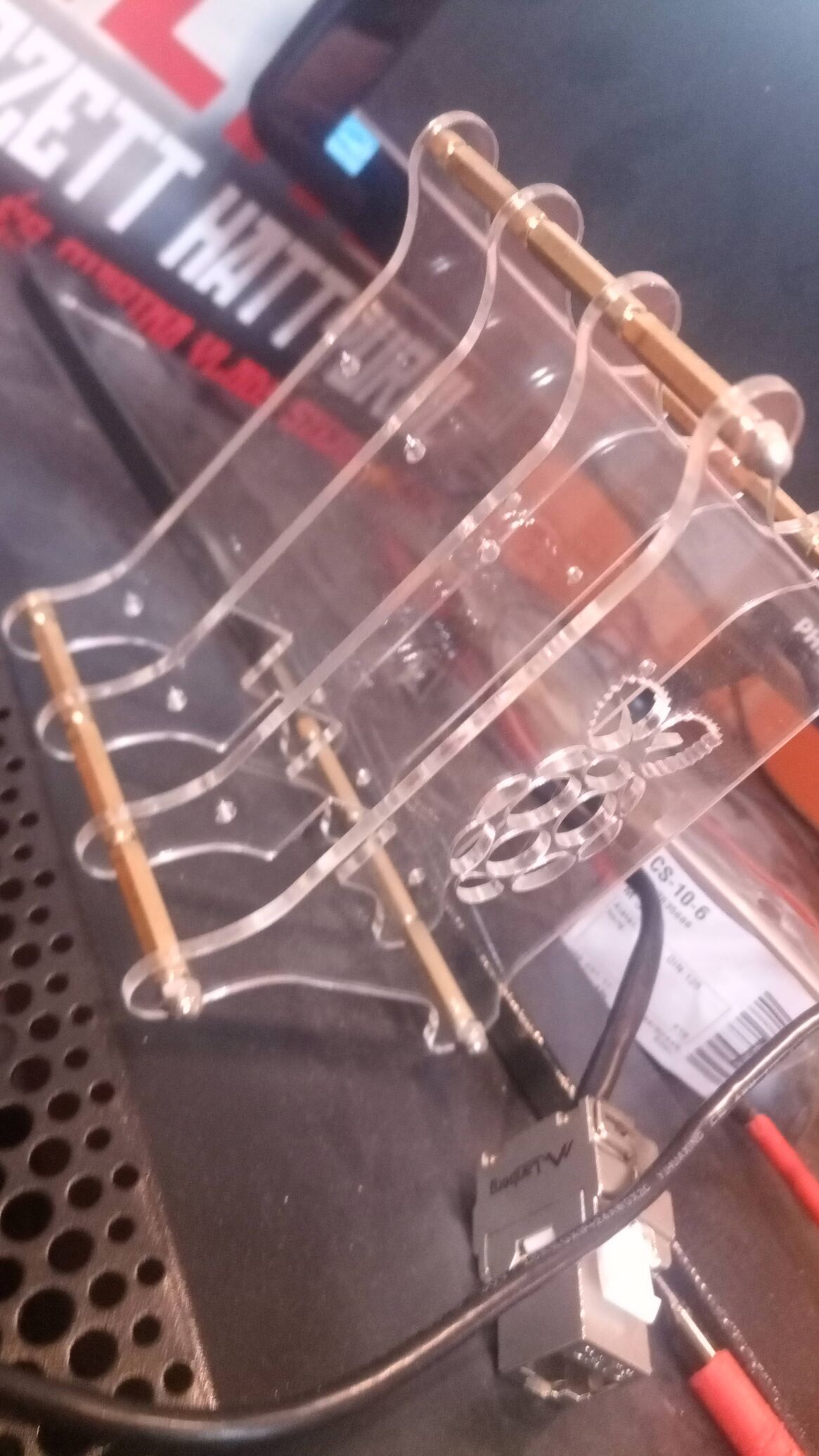

Itt a karacsony, nekem pedig tul sok mindent kell kerulgetnem itthon, szoval ha valakit erdekelne egy Pi-acryl-rack, akkor most itt a lehetoseg!
Pros:
Debrecenben szemelyesen ingyen odaadom barkinek, vagy ha valaki a postakoltseget kifizeti, akkor annyiert el is kuldom barhova
Cons:
Csak ami a kepen is latszik, tehat a Pi-k felfogato kis csavarjait nem tudom hozza adni.
