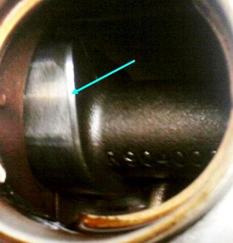

Lőttem egy képet,hogy érthetőbb legyen amiről beszélek
Neked a nyillal jelzett résznél van a barna színű motorolaj ráégés a vezérműtengely bütykök szélein.Ez azért tud ott maradni,mivel a bütyök két széle le van sarkalva,(a képen is látszik)ezért nem érintkezik fémes felülettel(hidrotőke)ezért tud lassan,idővel az olajpára,olaj ráégni.Szerintem ez azt is jelzi,hogy nagyobb meleg oldali viszkozitású olajat kér.( pl:5-30 helyett 5-40)
(ez most az olajcsere óta ilyen,vagy csak most vetted észre?) -

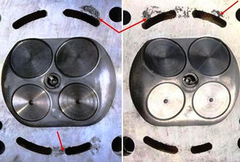

Ezek semmi.. Volt hogy heti 5-6 hengerfejet tettünk fel ilyen állapotban mikor auroszerelonel loptam a napot. Vannak kritikus helyek bizonyos kocsiknal ahova spec pasztát szoktak tenni a tomitesre hogy valamivel jobban bírja ( gátak sarkak) na abbol pasztabol lehet tenni ilyen helyekre, de semmi jelentossege nincs. Ilyen koru cuccoknal ez előfordul
mohabá 007
_seth_
#71838
Azért szörnyűlködök, mert használat közben nem tud kopni mivel nem mozog,sík felület,stiftek,és a hengerfej csavarok tartják a helyén.Ha mozogna,vele együtt mozogna a vezérlés,vezérműszíj.
Azért vannak kritikus pontok szerintem,ahol a hengerfej tömítés nem sokáig marad százas.A nyilaknál jelölt részeknél.Kérdezd meg a szerelőt,hogy nem volna e célszerű fémes tömítőmasszával gyógyítani a nem normális helyeket.Ha ezek nem öntési hibás felületek,akkor csak az lehet,hogy régen voltak olyan olcsó fagyálló keverékek,amik ették az alut,és ez is kapott belőle bőven.
(A dugattyú is alu,és mozog,mégse lesz anyaghibás,lunkeros)

Ezek nem használat közben keletkeznek a sok sok kilométer alatt? Ennél jobban meg volt "marva", de ugye egy kicsit leszednek és "szebb" lesz. Szerencsére egyik ilyen sérülés sincs rossz helyen.
Így néz ki egy 0 km-es X20XEV hengerfej, szerintem az alu csak megkopik ott idővel, de passz.

Egész felidegeltem magam.Ilyet még nem láttam.
A nagy német precizitás,pontosság,minőség,megy a duma ezerrel,a valóságban meg azt látom,hogy a készre munkált felület tele van öntési hibával,lunkeros,
ami a minőség ellenőrzés szerint beépíthető,jómégaz.
Milyen lehet a nem látható rész

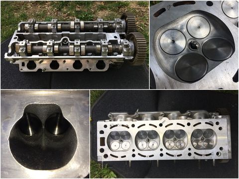

X20XEV hengerfej felújítás elkészült:
Hegeszteni nem kellett rajta, szelepek lettek beköszörülve és a szelepfészkek, kis tisztítás és síkolás, még így is maradt némi sérült rész rajta, de az már elvileg semmi bajt nem okoz. Innen már szinte alig van teendő, csak épp a gyűrűk cseréje, minden tömítés cseréje, hidrotőkék cseréje szintén
