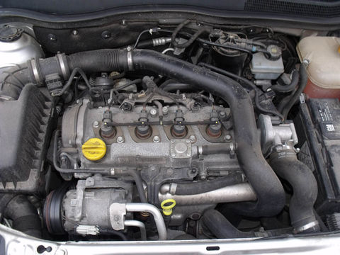

Nagy gondban vagyok.Adott egy Astra H 1.4 (Z14XEP).Dieseles hangja kezdett lenni az autónak.Volt rajta komplett szivosor csere,kicsit halkult,de még mindig maradt.Ezt követte komplett vezérmülánc minden tartozékával együtt.Ez után érezhetöen legyengült az auto nem megy ugy mint elötte és alapjáraton se igazi a motor járása.Többen mondták,hogy a vezérlés arréb kerülhetett egy picit,de célszerszámmal történt a csere nem tudott elmozdulni.Azota 2 szer lett szét-összerakva.Viszont a diesel hang teljesen elmult
Valakinek bármilyen ötlet?Kompresszio teljesen jo,az auto mégis erötlen.Gyári Tec2 vel kivillogták Fötengelyjeledo hibát.Ez is cserélve lett a hiba ugyanúgy tart.
Bármilyen ötletet,tanácsot szivesen fogadok.

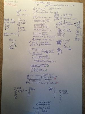

A szerelőm egy érdekes történet, inkább úgy mondanám, hogy egy barátom építi be aki ezt csak más jellegű munka mellett csinálja a szűken vett ismerőseinek, nem rajong az alkatrészek rendeléséért
Persze az ördög nem alszik, remélhetőleg az alkatrészek nagyja jó lesz
Ábra, jah, némelyik rajz még hasonlít is az alkatrészre
Petyyyyy
_seth_
#72301
Tisztelettel kérdezem nem lett volna egyszerűbb ha mondjuk szerelőd rendeli meg? Csak mert ha gebasz van, akkor nem neked kell szuttyogni a cserével. (A kedvezményt most hagyjuk)
A múltkori balhén is megszívtuk az első gátlókkal. Dobozon jó cikkszámok voltak - egy jobbos, egy balos - dobozban meg két balos volt.
Az ábra jó - műszaki rajz rulez.![;]](//cdn.rios.hu/dl/s/v1.gif)
_seth_
Megrendeltem mindent, érdekes menet lesz, hogy minden megérkezik-e és, hogy jók lesznek-e az autóba az alkatrészek
Egyedül a dugattyűgyűrűk maradtak ki, mert nem tudni, hogy széria vagy túlméteres van benne + az áruk ennél a volumennél elhanyagolható.
A végén már le kellett írni egy lapra mindent, hogy át lehessen látni.Olajból végül Dexos2 Mannol 5W40-et rendeltem bele, kapásból 2x 5 litert, bejáratás után ne kelljen újból rendelni, olajszűrőből is kettő érkezik
