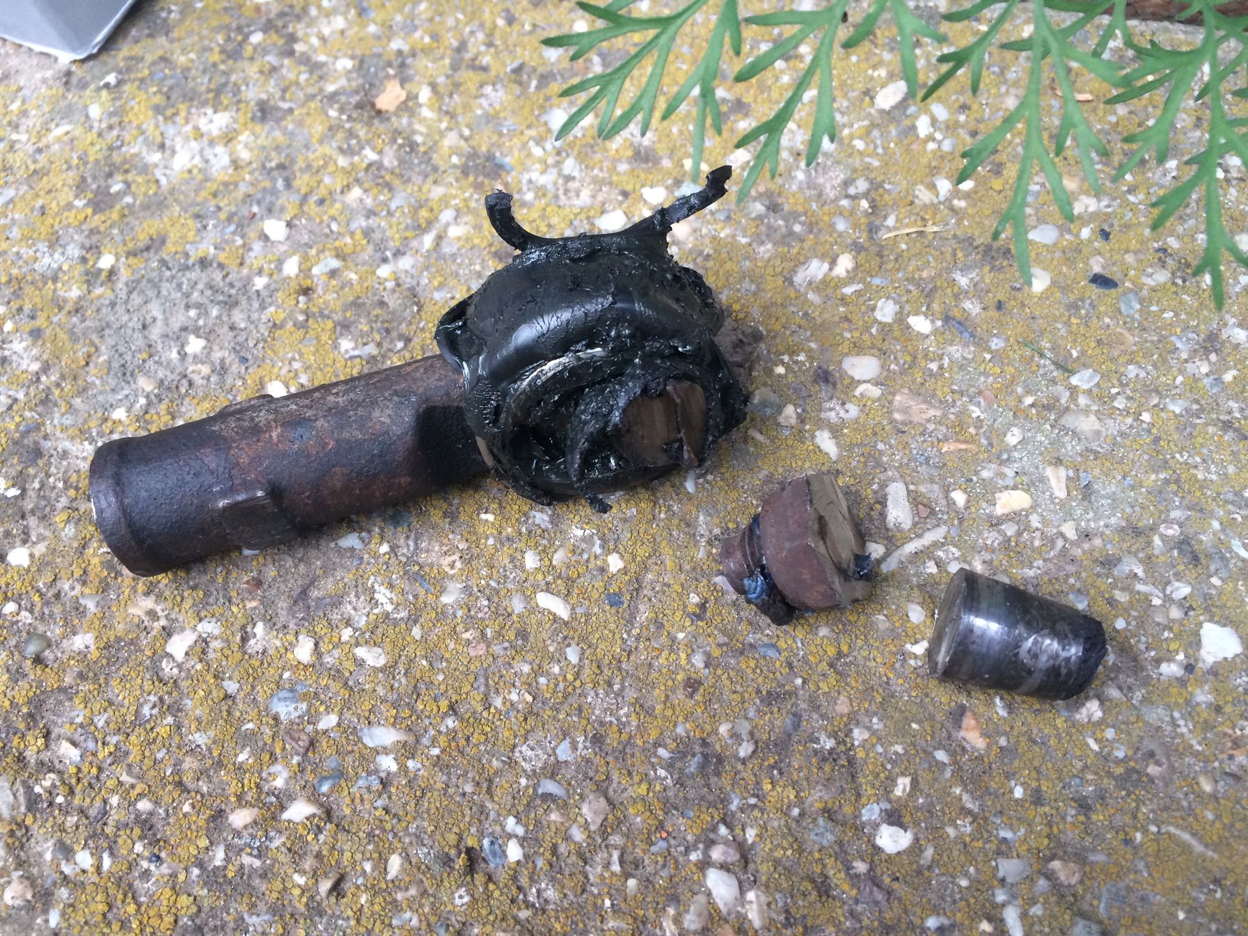

_seth_

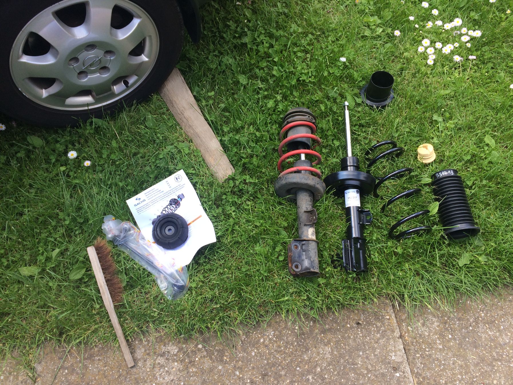

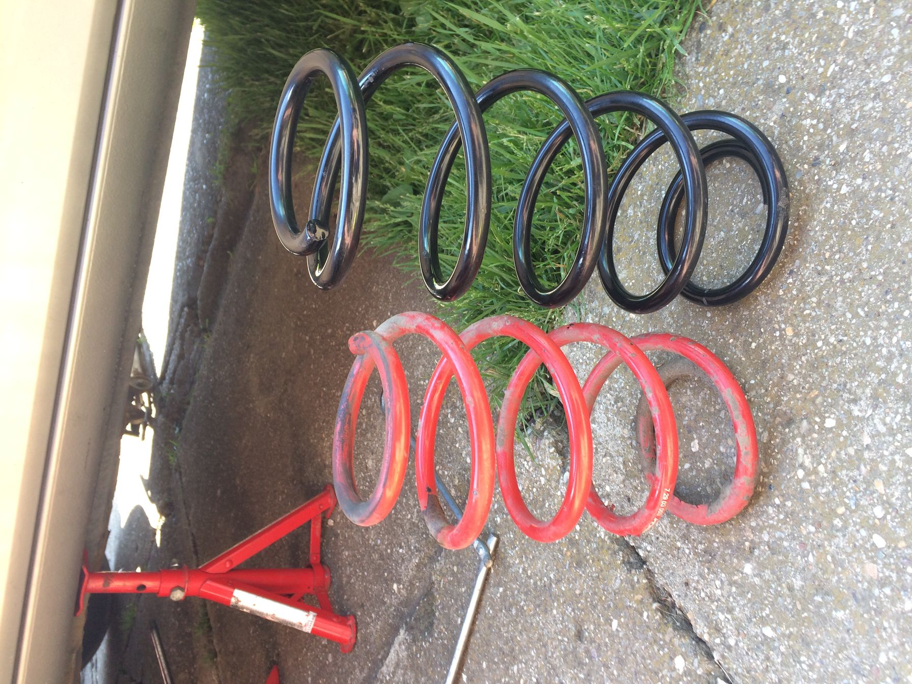

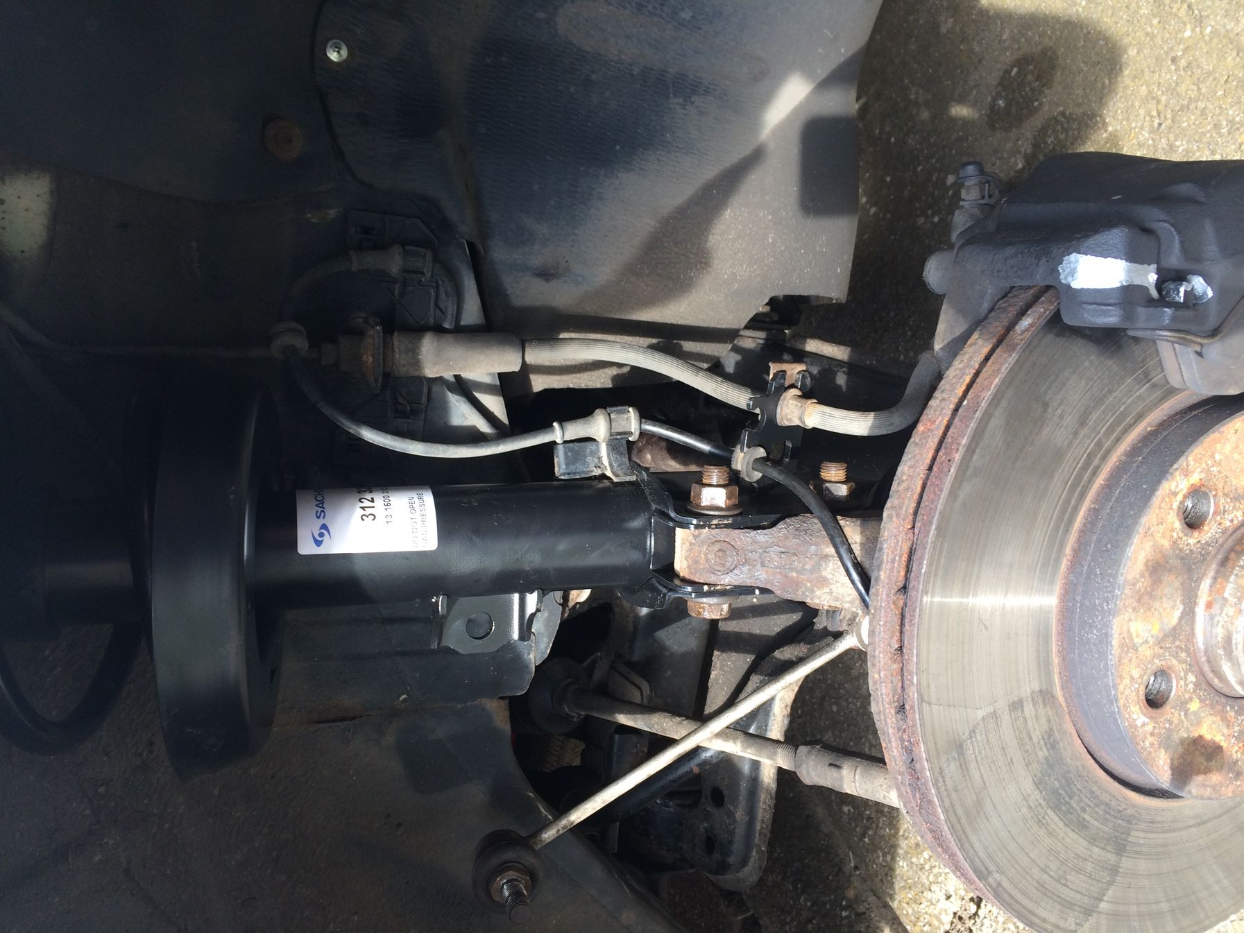

Tegnapi játék: [kép] [kép] [kép] [kép] [kép] [kép] [kép] [kép] [kép] [kép] [kép]
És ez még csak az eleje, a legtöbb gondot a kormányösszekötő okozza mindkét oldalon, nagyon be vannak rohadva. A lengőkar cseréje volt a legkönnyebb feladat az összes közül
A lengőkar és a kormányösszekötőn is GM felirat volt, 305e kilométerrel nem tudom, hogy az eredetiek lehetnek-e. Mindenesetre annyira nem is voltak rossz állapotban.Jelenleg az autó eleje már lecserélve, a hátulja még ültetett... úgy néz ki mintha folyamatosan gyorsulna a verda
Egyébként máris ég és föld a különbség
És ugyanakkor nem is néz ki olyan jól mint ültetve, de már ez sem érdekel
Hamarosan indulok és jön a hátulja + még a jobbos kormányösszekötő is hátra van. Ha esetleg kész lennék a futóművel akkor indul a hűtőcsere projekt. A nissens végül csak 18-ba került, egész baráti. A motor jár szépen, még a hangja szokatlan, kicsit nyersebb mint korábban, de az is érdekes, hogy a beöntött olaj a nívópálcánál nézve nem lett egyből sötétebb színű hanem mint az új

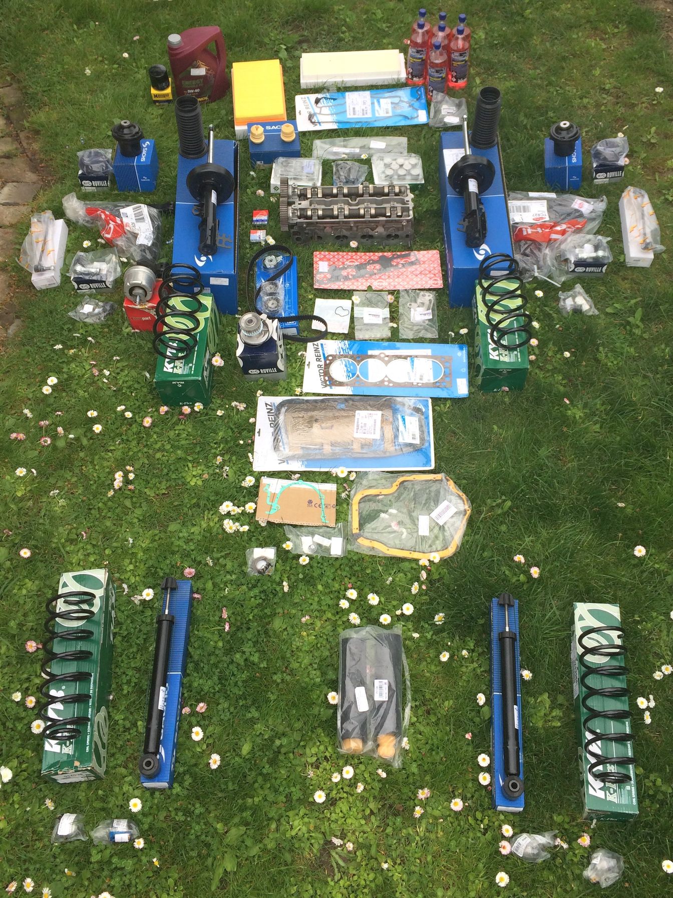

A nissens már ott vár a polcon, meglepődtem, hogy egy vidéki unixban ott várt engem a megfelelő alkatrész
WP14: lesz minden lényegesről, pl, hogy hogy fest az irmscher 3 centis ültetéssel és a gyárival
mohabá 007: az a trükk benne, hogy el van dugva a tűzfal felé a szelep hátuljára, így max akkor látni, hogy ha keresi valaki
Művész képek most nem lesznek, csak mobilos, de az is elég dokumentálni
Komolyabbak majd csak ha teljesen összeállt az autó, tehát nyár közepén kb
