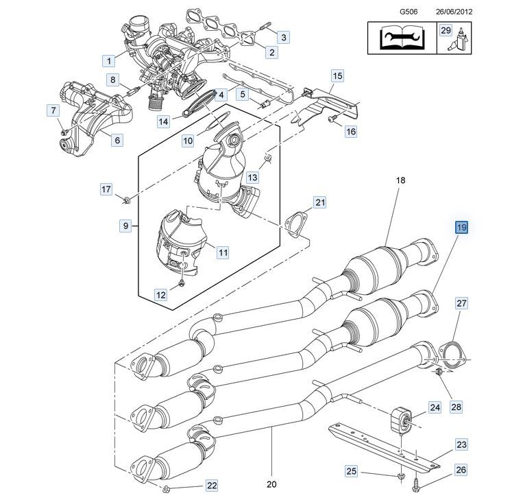

molnarpeter
#110734
Középső és hátsó kipufogódobot cserélnek szerdán rajta. És a srác mondta, hogy majd ránéz a katalizátorra is, hogy az rendben van-e. Már előre felkészülök lelkileg.
De gondolom a kati hibának lenne valami jele. Én meg csak a hangosabb kipuff hangot hallom.
hdanesz
molnarpeter
#110726
Köszi.
Engem az zavar meg, hogy a 9-esre kattintva és a 19-re kattintva is katalizátort kapok eredménynek.
Ez a 9-es:
És ez a 19:
hdanesz
J Astra, 1.4 turbo benzin 120 lóerős. Melyik a katalizátor ezen a képen? Van catalytic converter és catalyst nevű alkatrész is. A 11-es számú alkatrész hőpajzs a katalitikus konverterhez
..... akkor a felette/jobbra mellette lévő cucc maga a katalizátor? Vagy a 18-assal jelölt lent?

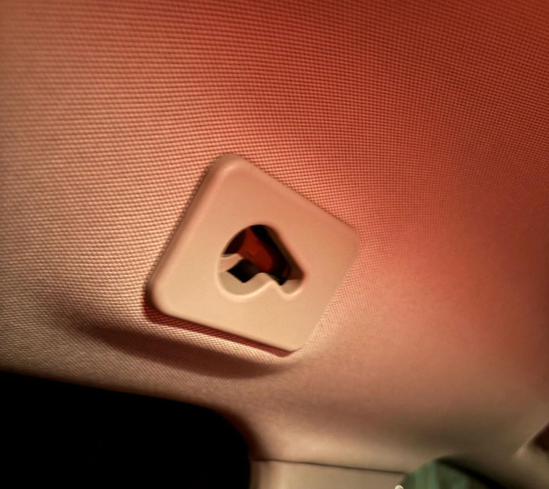

A hátsó kapaszkodók előtt van egy-egy lyukszerű valami a tetőkárpiton. Mindkét oldalon, mint ha valamit bele lehetne akasztani.
Mi lenne ez? -
