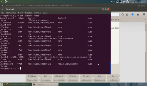

Nos az eleje egyértelműen MBR jellegű, megvan az 512byte hossz + az 55AA boot signature. Ezután kezdődik 640byte offsettel 396 byte valami (gondolom maga a képmegjelenítő kód). A végén pedig 1046byte offsettel maga a splash screen rész.
Ha az utóbbi részre ráeresztem az ffmpeget akkor kapom meg a boot image-et ami nem szín helyes.
ffmpeg -f rawvideo -pix_fmt rgb24 -s 768*1024 -i splash.img -f image2 splash.bmp
Ha az ffmpeg által generált képen felcserélem a szineket RGB->BGR + tükrözöm függőlegesen akkor pedig magát a boot képet. -
NePee

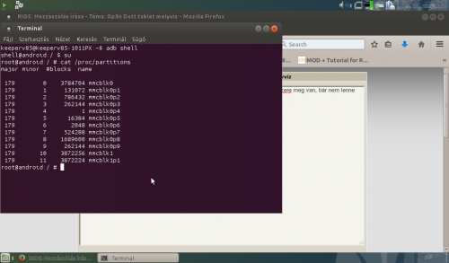

Benne van a fastboot és a system.img kivételével az összes image.
Keeperv85

"A boot partició az a partició, amely aktívként van jelölve a táblában. Fáljrendszere meg van, bár nem lenne kötelező, hogy legyen"
...és mi lenne az? Ha partíció lenne, akkor betűjele lenne p-vel...
Egyébként...
Az az mmcblk0 NEM partíció...
Na főnök, akkor most mond meg, hogy ebből pl. hol van a boot... hisz szerinted itt minden szabványos, nemde?! Igaz hogy tegnap még egy shell paranccson is elakadtál, de sebaj...
Ja, segítek... ez nem a Dott, ez egy másik Intel eszköz...

Ehhez képest nulla infóval lekéri a méretet, anélkül hogy tudna bármit is róla... aham.. én kérek elnézést!
Egyébként a boot "partíció" szuperblokk szekvencia. Nincsen fájlrendszere...
