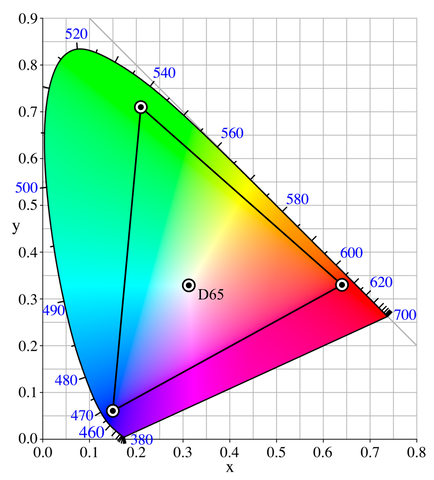

Színek:
Nálam nem volt rendben pl a sárga HDR10 esetén, illetve a piroson is látszott, hogy nem frankó, valamint nagyon neon zöld volt a fű. Ha másnak is van ilyen gondja akkor érdemes a helyes fehéregyensúly (meleg 2) mellett még forgatni az egész színtéren, árnyalat csúszka húzásával (R irányba)
Itt az RGB színtér, a tengelyeket tudod az árnyalattal befolyásolni a szomszéd irányába.
Tehát ha szar a sárga mert zöldes, akkor el kell mozgatni a sárga tengelyt a piros irányába. Ha a fű neon zöld, akkor azt meg mozgasd a sárga felé. Cián szokott még ritkán vacak lenne, érdemes kék felé mozgatni. stb.Játszatok vele egy kicsit, tapasztalgassátok, ha kérdés van írjatok imádom a témát megpróbálok segíteni!
