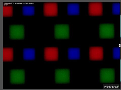

Szia, ez normális a qd-oled 3 szög alakú sub-pixel elrendezéséből adódik. Felül a zöld alpixel helyezkedik el, alul a vörös-kék ezt látod lilának.
Ha fekete alapú fehér teszt ábrákat nézel látni a legjobban (közelről) vagy fordítva, ezt amúgy 1 méternél távolabbról nem látni. Qd-oled monitorokon pont emiatt változtattak a pixel elrendezésen, de ismétlem tv-nél ezt nem látni normál használat mellett.

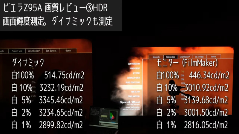

Valaki meg tudja mondani Samsung S90F (qd-oled) SDR gyári Filmmaker mód / Peak brightness off, milyen értéken legyen a brightness a 100-120 nit körüli referenciához?
Találtam egy videót avforumon, nekem kicsit hihetetlen a 3 baromi sötét.

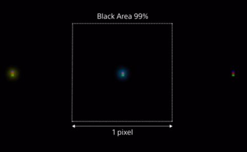

Itt az a kérdés igazából az általad megjelenített "tiszta zöld" milyen színtéren van megjelenítve és annak a színtérnek a spektrális csúcsa megegyezik-e a tandem woled panel zöld al-pixelének csúcsával.
Amennyiben nem (99,99%) már indokolt lehet a fehér al-pixel, de ez ellenőrizhető qd-oled-en, ott csak a zöld sub-pixel dolgozik-e ezen a teszt ábrán. Szóval itt kicsit árnyaltabb a kérdés.A mondandóm lényege amúgy, filmes tartalmaknál főleg az újabb hdr gradeknél (600 nit peak, dci-p3 színtéren) gyakorlatilag nem lehet különbséget látni a 2 paneltípus közt ha rendesen vannak kalibrálva. Az hogy szoftveresen hogyan oldják meg a gyártók fehér al-pixellel vagy a kék-vörössel korrigálnak, ebben a példában gyakorlatilag lényegtelen.
Berakok 2 rtings ábrát az idei panelekről, talán itt jobban szemléltethető amiről beszélek.
Color volume 1000 nites peak / DCI-P3 színtéren:
Woled / LG G5: 97,5% color volume
QD-oled / Sony Bravia 8 II: 97,8% color volume
Összegezve a mai hdr filmes tartalmaknál gyakorlatilag nincs különbség a 2 paneltípus közt.hunspikey
"Én pl sosem kiáltottam fel hogy wááááááhhhggghgh nézd asszony kromatikus deszaturáció! Ott! Látod?"
Ezen jót röhögtem, talán a fent leírtak alapján ez érthető is.

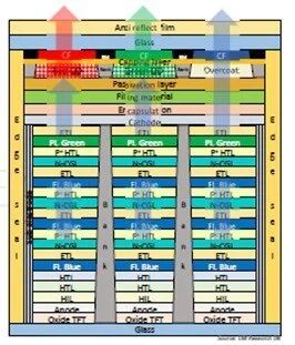

"Inkább azt mondanám, hogy azonos használattal a QD-OLED hamarabb beég, mint a WOLED-ex/MLA.
(W segédpixel nélkül az OLED kristályok terhelése nagyobb, elsősorban nagy fényerőnél fokozottabban számít)"Ezt nem állítanám, teljesen más a rétegezése a két technológiának.
Woled G4-ig: 3 réteget használt (kék + sárga + kék), idei G5 4 réteges (kék + zöld + kék + vörös)
Qd-oled S95D-ig: 4 réteg (kék + kék + kék + zöld), idéntől 5 réteg (kék + kék + zöld + kék + zöld)Ráadásul a gyakorlatban nem a kék al-pixelek degradálódnak leghamarabb, amire a qd-oled technológia alapoz. Az első B szériás qd-oled-eknél lehet valós alapja, ahol még nem használtak nehézhidrogént.

"De ha ez így van akkor most a panel natív fehéregyensúlya elszállt a faszba mivel a kék komponens lett duplázva ami még hidegebb fényű pixelt fog eredményezni nem?"
Nem, ahogy más is írta már régóta 2 kék réteget használnak, mivel ezek hatásfoka alacsonyabb. Ellenben, ezzel az új rgb rétegezéssel nőni fog a panelek színszaturációja, ergo nagyobb lesz az alap színtérlefedettség.
Nincs tudomásom róla, hogy átálltak-e top-emission szerkezetre, ez is okozhatott egy nagyobb fényerő növekedést és ez esetben már szükségtelen az MLA réteg. Ha ez így van nem fogják visszatenni soha, de amúgy is az volt a céljuk, hogy megszabaduljanak tőle.
Ezért lett volna jó ha van kint valaki az LG Display részről CES-en, mert megtudhattuk volna a technikai részleteket, de így csak találgatás megy.Samsung qd-oledről még annyit, ők is növeltek. Idén 5 oled réteget használnak, tavaly ez még 4 volt. Sokan úgy tudják ez kék, ami féligazság, ugyanis tavaly 3 kék réteget és egy zöldet használtak.
Idén új kék anyag jött a képbe és lehetséges már 2 réteg zöld az 5-ből. Összességében a qd-oled panelek háttérfénye cián színű, amit színszűrőznek a quantum-dotos színkonvertereken felül.

Ami viszont új, az LG Display által használt új 4 rétegű woled struktúrával (b-r-g-b) állítólag növelik, így 5-6 év után először a bt.2020 színtér lefedettséget is a fényerő növelése mellett.

LG Display jövőre bevezet egy extra 4. kék réteget, így érik el a nagyobb csúcsfényt. 2027-re terveznek egy nagyobb átállást rgb-tandem struktúra qd-réteg nélkül, ekkor várható tőlük egy nagy ugrás színtérfogatban.
Ekkor már náluk is szükségtelen lesz az MLA réteg, jelenleg ez eléggé drágítja a gyártást, ezért sincs a C szériában. -

Közben lassan befutnak az első Panasonic Z95A tesztek, kis érdekesség az alábbi csúcsfényeket mérték;
Bal oszlop a dinamikus mód, jobb oszlop a filmmaker Ha ez igaz a Pana kimaxolta az LG mla-oled panelét, ez pont a duplája amit egy G4 tud.

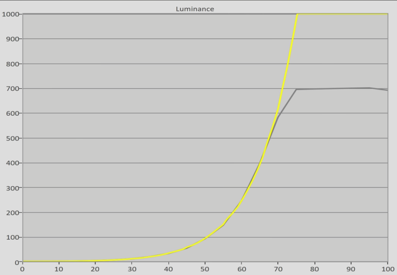

Kicsit bővebben; Ha pontosan követné a referencia görbét, akkor pl egy 4000 nites master-nél minden ami 1500 nit feletti részlet (egy mla paneles oled tv-n) elveszne.
Így megtudják jeleníteni ezeket a magasfényes részleteket is, leskálázva alacsonyabb fényerő mellett. -
