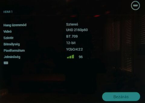

Korábban már írtam a Philips 55OLED754 interpolációs mozgásáról:
-perfect natural motion (minimum - közepes - maximum) = LG de-judder 1-10,
-perfect clear motion (minimum - közepes - maximum) = LG de-blur 1-10,
A perfect natural motion minimum értéken egyből 6-7 de-juddert tesz rá, kissé látható artifact van, viszont akadozás hiba nincs (közepes 8-9, maximum 10).
Film opcióval 0-2 de-juddert csinál (de-blur értéket nem tudom megfigyelni), semmilyen hibát nem látok. Sport, szabványos, egyenletes opcióknál kb. a minimum - közepes - maximum de-judder értékek lehetnek.Fényérzékelő: a Philips fényérzékelője az általunk beállított OLED fényt (Philips-nél kontraszt, a rendes kontrasztot video kontrasztnak nevezi) nem veszi figyelembe, 17-100 között állítja ha bekapcsoljuk.
LG-nél az általunk megadott OLED fény fölé nem emeli, tehát ha 17-re állítjuk, akkor gyakorlatilag nem csinál semmit. Ez az elv nekem jobbnak tűnik.
Viszont pl. a Philips HDMI info-ja jobb:
