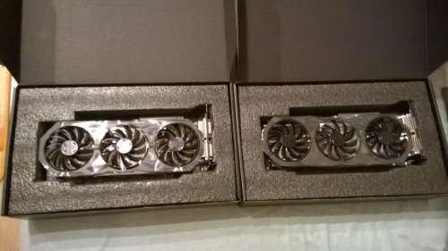

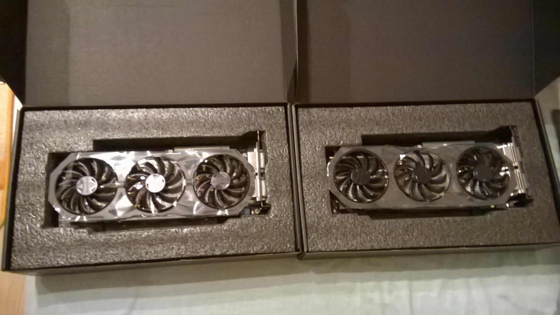

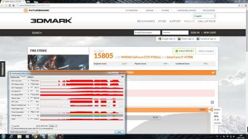

Üdv Srácok!
Beszállnék én is a csapatba egy giga g1 970-nel.. Ma jött meg, az eddigi valley, heaven, tesztek alapján nekem kihagyták a tücsköt belőle teljesen...
