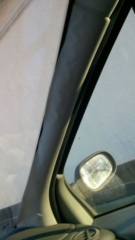

Hogyan lehet leszedni az A oszlop belső takaró elemét egy Scenic I-esnek? A kárpit felvált azt szeretném kijavítani. Mivel lenne érdemes ragasztanom hogy tartós legyen?
Z

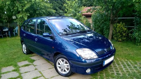

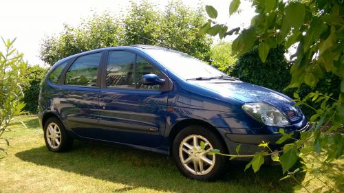

Viszont ha már egyre gyakrabban előfordulok itt, akkor bemutatnám az autóm én is.
2001-es évjáratú 1.6 16V Scenic. Ha minden igaz Expression felszereltség. Elektromos ablak elől-hátul, 2db elektromos napfénytető, ABS, ESP, sok légzsák, gyári könyöklő, külön nyitható hátsó szélvédő, alufelni, cd lejátszó, metálfény. Most van benne 154k Km, Németországból jött még júliusban.
Üdv: Z -

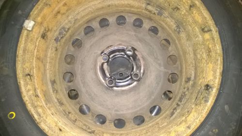

Lenne pár kérdésem:
-acélfelnit felrakhatok-e az alufelni csavarjaival?
-az acélfelni amit sikerült vennem elég rozsdás felületű, szerintetek lehet ebből gond?
-pontosan milyen méretű és ET számú acélfelni megy 2001-es scenic I-re? (nem találom a felnin)Üdv,
Z -

Megváltam az autómtól (Clio), de megmaradt róla a nyári kerékgarnitúrám (14", 185/60 Kléber dynaxer hp2). Ha esetleg érdekel valakit akkor szóljon. Tudom hogy nem itt a helye, de remélem ennyi még belefér.
Köszi és bocsi az offért.
Üdv: Z
