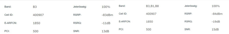

gerisz23 #108968 üzenetére
A fél percen belüli sebességugrásra csak az lehet a magyarázat, hogy nem látja rendesen a routered a tornyot (vagy béna vagy és nem ugyanarra a sebességmérő szerverre méricskélsz), így a magasabb frekvenciájú, gyorsabb sávokat csak időnként tudja elkapni. Addig kell keresgélni, amíg nem találsz olyan helyet, ahol stabilan működik a router, különben a helyzet így marad (vagy még rosszabb lesz).

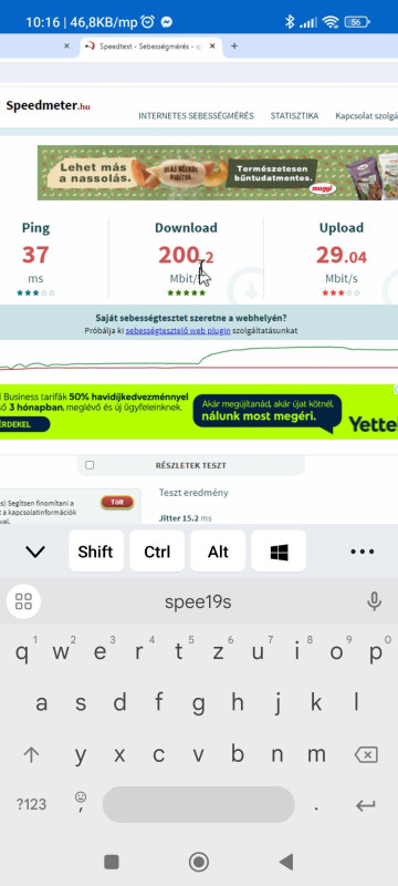

gerisz23
4Grider #108967 üzenetére
Próbálgattam hol jobb a sebesség, a jelenlegi helyén bizonyult a legjobbnak.Kicsit azért érdekes hogy mértem 25/20 -at,fél perc múlva kikapcsolt 5G nél meg felugrott 200-ra.Tudom hogy függ a hálózat terheltségétől,nálunk tudtommal nincs erősebb net jelenleg,lehet sokan átáltak a yettelesre. -
4Grider
gerisz23 #108966 üzenetére
Ha nincs nálatok 5G, akkor tök mindegy, hogy 4G-re vagy kettős üzemmódra van állítva a router.
Mint írtam, az a legfontosabb, hogy torony felé néző ablakba legyen téve a router.
És a mobilnet sebessége természetesen függ attól is, hogy rajtad kívül éppen hányan használják, hiszen egy tornyon messze nincs sok Gbps, ez pedig megoszlik a felhasználók között. -

4Grider
gerisz23 #108956 üzenetére
A más ip cím tartomány nem okoz sebességcsökkenést. Az akkor következik be, ha a router rosszul látja a bázisállomását és egy alacsonyabb frekvenciára áll, ami jellemzően sokkal kisebb sebességet tud. Minél jobban látja, annál több frekvenciát fog neked összefogni és használni, ergo annál jobb lesz a sebesség. Derítsd ki, hogy merre van a torony és arrafelé lévő ablakba helyezd el a routert.

gerisz23
Sziasztok!Yettel othonettel kapcsolatban kérdeznék.Pénteken kötöttem szerződést,be is üzemeltem 170/50mbit körüli értékeket mértem.Pár napra rá leesett a sebesség 25/15 körüli értékre.Router menüjében látom hogy más címtartományba került.Mi okozhatja a sebesség csökkenést?Köszi!
