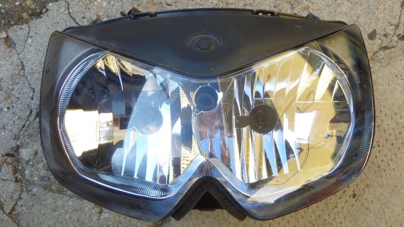

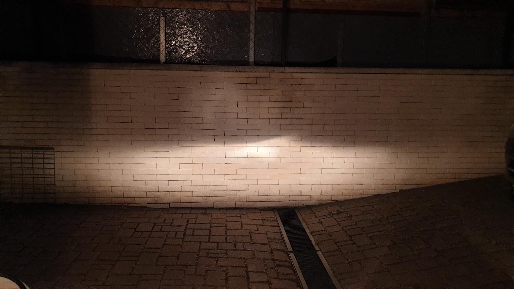

Ez volt a baj, borult is az egész. Bekötöttük (motoron ülve a jobb a tompított, mint ahogy írták a fórumokon, de lehet angolok voltak így utólag). Este egy próbaúton ránk sötétedett, de nem láttunk közelre semmit, a szembejövők villogtak. Refit felkapcsolva látszott, hogy hopp már látunk magunk elé is. Na akkor fordítva van bekötve, de akkor meg nem a jobb, hanem a bal a tompított. Megcseréltük a bekötést és jobb lett, láttunk magunk elé a reflektor meg szintén teszi a dolgát. Végülis mostmár logikusabbnak tűnik, csak biztosra akartunk menni. Megnéztük balra vagy jobbra emelkedik-e a fény, hogy legalább ez tiszta legyen és úgy tűnik, hogy jobbra emelkedik, vagyis EU-snak látszik (nyílván a körülményekhez képest nem tudtunk olyan képet produkálni, mint amit linkeltél, lehet a falhoz közelebb tolva a motort már azért szebb lenne a kép, nem szóródna annyit a fény és nem lenne más zavaró tényező). Már csak be kell jól állíttatni, de addig nem akartuk elvinni, amíg nem tudjuk, hogy EU-nak megfelelő-e a lámpa. Egyre bíztatóbb a dolog, hogy nem kell másik lámpa után vadászni.
parijani
Somatom
#134578
Értem, nyílván nem teljesen függőleges volt a motor és közel sem biztos, hogy merőleges a falra (ami megint nem bitos, hogy sík). Viszont a képen azért annyi látszik, hogy jobbra felfelé megy a fény. Gondolom ha Uk verzió lenne, akkor ez balra menne felfelé, vagy tévedek? Egyelőre a cél az volt, hogy kiderüljön UK vagy EU a lámpa.

Ezt nem értem. Maga a lámpa asszimetrikus. Az üvege, illetve síküveg esetén a foncsora. Azt hiába kötöd be fordítva, maga a lámpa más a jobbos, illetve balos közlekedéshez. Amit mutatsz, annak semmi köze a szabályos tompított fényvetüléséhez. Jobbra, 15 fokban kéne felfelé törjön a fény, miközben a bal oldala vízszintes. Valahogy ÍGY.

Bekötöttük fordítva, este megnéztem a vetítési képét és szerintem jó ez, már csak be kell állítani. Kicsit fura egyébként, hogy az angol hirdetésekben és ebay-en is pont olyanok vannak amelyekben a jobb oldali a tompított (motoron ülve), vagyis lehet eleve nálunk a balos a tompított
Mindegy elvileg ma el tudom vinni egy műszeres beállításra ott megmondják a tutit, de azért szerintem jó lesz. Este végig gondoltam nekem logikusabb is, hogy a felezővonal felőli a tompított, mert így tudja a szembejövő, hogy ott van valami, míg ha a jobb oldali világítana, akkor az elférek még mellette gondolat okozhat meglepetést.
Itt a tegnap esti kép, a motoron ültem, azaz elvileg függőlegesen állt, a vetítési képen látszik, hogy jobbra emelkedik a fény, vagyis az út jobb szélét világítja jobban:

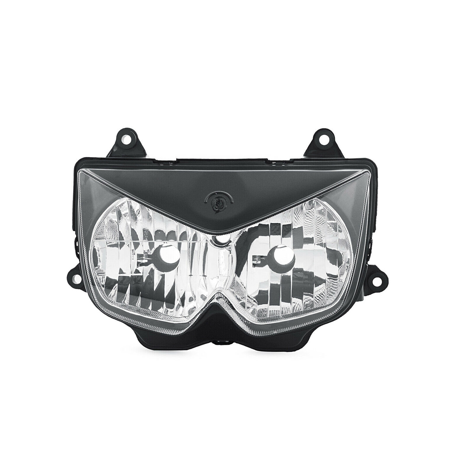

Kawasaki ER6-F (2006-os) melyik oldalon van a tompított ha a motoron ülök jobb vagy bal?
Vagy létezik UK és EU változat is a lámpatestből (a búra E jeles). A foncsor nem egyforma a két oldalon. Szemből nézve a jobb oldali középen meg van törve és a helyzetjelző is ehhez van "fogva", vagyis mintha ez lenne a tompított, de videókat nézve pont fordítva van. Vagy lehetnek évjáratbeli eltérések is, azaz van amelyike a jobb a másikon meg a bal, vagy lehet a lámpatest UK?
Köszi! -

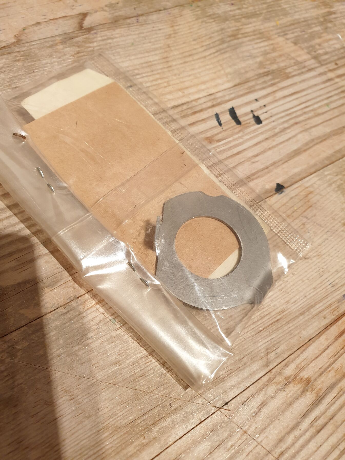

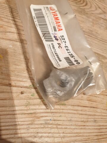

Akkor az hogy biztosít, vagy hogy néz ki? Tudsz mutatni egy olyat?
Én ilyet találtam csak yamaha néven -

Yamahanal nem bordazott az alatet. Es ra sem hajtogatod a jelenlegi anyara.

A gyári biztosító alátét az rámegy a bordázásra a tengelyen, mint nálam a honda esetén is? Úgy érthető, csak nem rémlik, hogy linkelve lett volna a biztosító.
Illetve a korábi opcó ugye a hegesztés volt, ahhoz képest ez mindenhogy istenes
Somatom: Ha ez fentmarad most, akkor is ráér ősszel bontogatni, és tud menni motorozni a mai 20 fokban
Amúgy van olyan menetragasztó, ami a menettel együtt jön csak le kis híján

A hegesztett változatnál ez szerintem is jobb. Igazából a korrekt anya biztosítás az ami nem jó, a menetrögzítő szerintem nem elégséges ide, illetve ez a tengely megpontozás nem megoldotta csak elódázta a tengely cserét.
De ha neked megfelel így, akkor az első 1000 km-en minden tankolás után ellenőrizd az állapotokat (tréleres telefonszámok a telefonba..
), ha addig rendben van, akkor utána elegendő minden 1000-2000 km után megnézned. A következő lánckerék szett és lánc cserénél pedig visszatérhetsz a bevált letekeredés gátló módszerekhez.. -

Ugyan, mennyiből tart azt az anyát "gallértalanítani"? A tengely pontozása gáz, mert az anya letekerése közben roncsolhatja a menetet.

vagy yamaha szervíz vagy pl itt is van rálapolható alátét, de ezt a fotón szereplő anyára tényleg nem lehet, szóval abból is kell majd egy

Meg tudod rendelni vagy markakereskedesbol, vagy neten, valamelyik oem alkatreszeket arusito oldalrol, a problema az, hogy milyen alatetet akarsz rahajtani a csavarra, ugy, hogy kerek az alapja? Olyat nem tudsz. Es itt az anya alapja kerek.
Egyebkent megpontozta a tengelyt es az anyat is pluszban, hogy tartson. -
