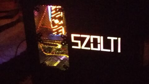

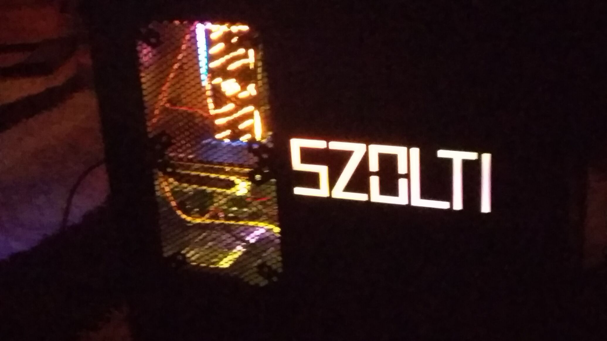

Közben alakult a dolog, komám intézett egy lézer vágásost.
Csak kartonból ki kell vágnom ami kell, ők be skennelik és kész is.
Úgy hogy ez marad.
Már csak egy kérdés.
Ez után ugyanúgy kell belülre mögé plexi nem?
Akkor fog érvényesülni gondolom, amúgy csak kijönne a fény és kész.

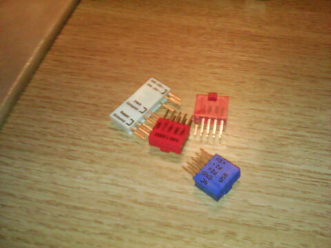

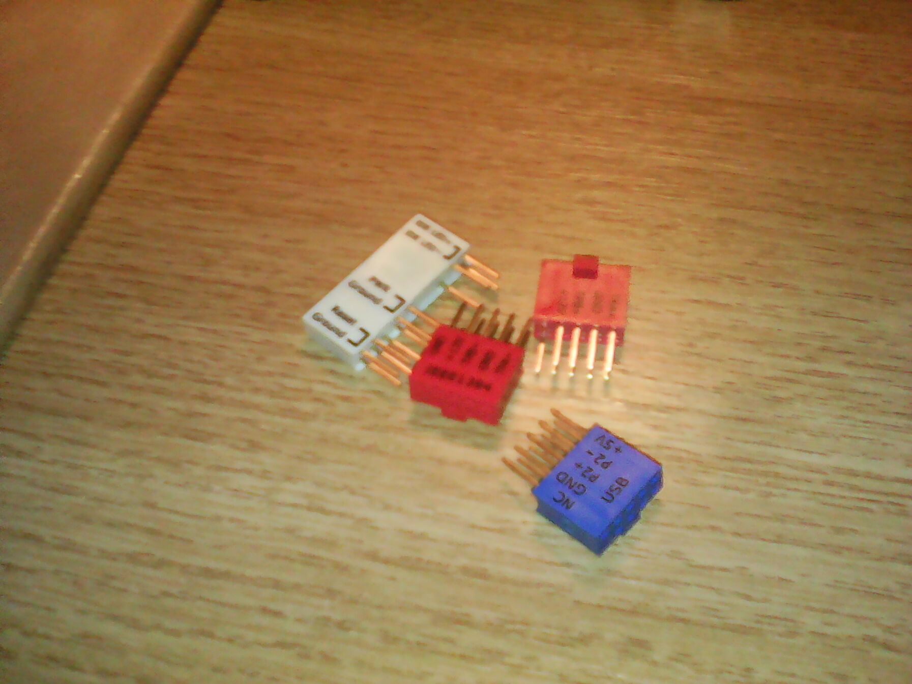

Az elmúlt 20 évben találkoztam néhány tucat ház típussal, ilyet csatlakozást még nem láttam, de nem kételkedem tovább
Ha közösítő alatt a fehér cuccra gondolsz az ismerős, nekem is van fehér(előlap), kék(USB), piros(IEEE 1394a).
Ezeket az ASUS lapokhoz adták korábban, és nagyon megkönnyítették a szerelést a szűkösebb házakban, mert nem közvetlenül a beszerelt lapra kellett rászenvedni szálanként a csatlakozókat, hanem a házon kívül ezekre dugdosva, könnyű volt a lapra csatlakoztatni egyben az egészet.
Elnézést a képminőségért de ez a hitvány telefon ennyit tud félhomályban.

Köszi, így már tiszta. Remélem tényleg csak annyi hogy egyben van az összes előlapi kábel, és nem fogom szétqrni az alaplapot. Azért fura mert a ház manualja is különálló kábeleket ír. Persze azóta lehet módosították. A kiosztása alapján pont ráillik az alaplapra.
@abdulka1:
köszi neked is,szétszedtem a házat, de nem találtam a szálakra szedett vezetékeket. -

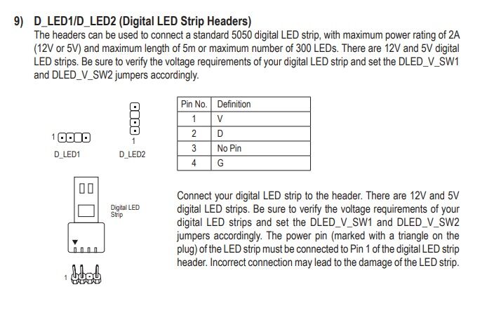

Hali! Köszi az ötletet de nem erre lettem volna kivàncsi. Arra lettem volna kíváncsi, hogy rendeltem bitfenix ledet de mikor megkaptam akkor nem arra szàmìtottam amit akartam. Mert maga a led rá mézesre kb 15cm és a hozzá való kábel szintén 15cm. Én arra számítottam, hogy a led sor maga lesz 30cm de nem
. Hosszabb ledet hol lehet rendelni? -

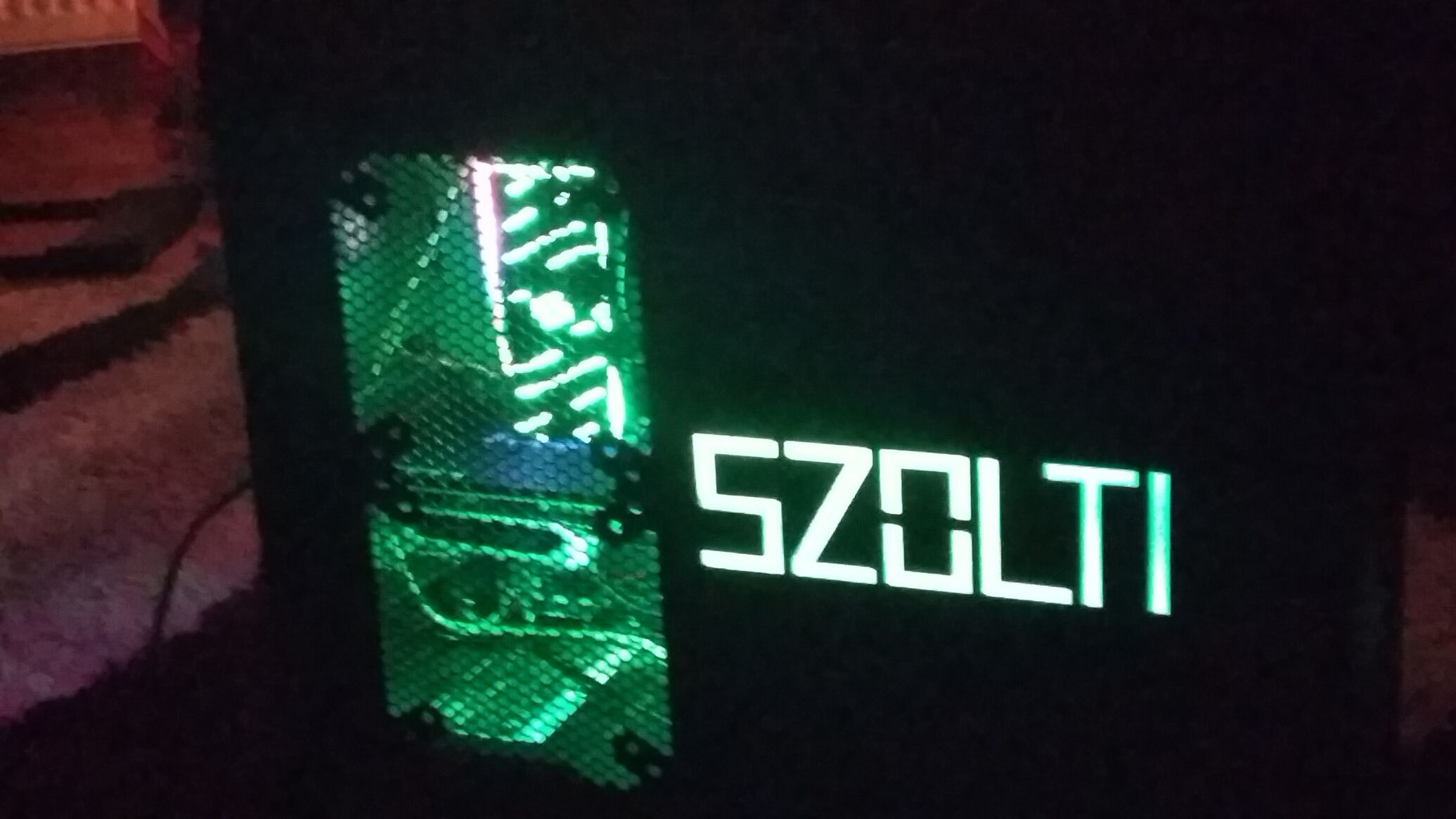

Na kérem. Összehegesztettem a két vezetéket (végre volt okom kipróbálni a hiperszuper tecsós Fahrenheit forrasztómat), rádugtam tápra s lőn csoda világít a világítandó. Az átalakító/inverter pedig legnagyobb meglepődésemre egyáltalán nem hangos, sőt. Én rosszabbra számítottam, videót is néztem róla, ott is annyira cicergett, hogy kis fadobozkába bújtatták el hangtompítás gyanánt. De ennek alig van hangja.
A fénye nem vakító vagy szemet bántó (zöldet vettem egyébként), egészen kellemes lesz élvilágításként a gépházon, bár kicsit túllőttem azt hiszem az 5 méterrel.
Ha legközelebb veszek, akkor csak 2 vagy 3 méterest. -

Oda nem kell, mert az alaplap tartalmazza a szükséges ellenállást, ami egy ilyen LED-en kb. 20 mA áramot hajt át.
A LED ugyanis nem zseblámpaizzó, hanem dióda. Nem egy meghatározott feszültséget kell rákapcsolni, hanem valamennyi áramot. Amikor a zseblámpaizzók után (vagy helyett) megjelentek a LED-ek, az már jó régen volt, de ezt a fórumokon még mindig nem értik sokan.
Ehhez elsősorban a feszültséggenerátoros vagy áramgenerátoros táplálás fogalmát kell megérteni, ami áramköri alapfogalom. Röviden az egyik feszültséget stabilizál, a másik áramot.
A diódának van egy nyitófeszültsége, de azt túllépve tönkremegy, alatta meg nem világít (egyszerűsítve). Ha például egy piros LED nyitófeszültsége 1,65 V, arra érdekes lenne pontosan 1,65 V stabilizált feszültséget kötni, attól tartva, hogy most akkor vagy világít vagy tönkremegy. Pláne, amikor a hőfokfüggés miatt változik a nyitófeszültség is.
Tehát ez nem így működik, van egy ellenállás, ami beállítja a szükséges áramot, a tápfeszültség pedig rugalmasabb határok között változhat.
Nagyon egyszerű egyébként, a példánál maradva legyen 12V - 1,65V = 10,35 V-ot kell ejteni egy ellenálláson.
R = U/I = 10,35V / 0,02A = 517 Ω
Ezt lehet felfelé kerekíteni, hogy inkább kevesebb legyen az áram és micsoda "véletlen", az előzményben is épp 650 Ω szerepel.

Jelentem plexi lap megrendelve, és valóban nem ijednek meg a kézzel rajzolt tervrajzoktól.
Nagyon rendesek, segítőkészek, eddig nagyon pozitív a véleményem róluk.
Rendesen lézerrel vágott szürke füst plexit rendeltem tőlük.
Ami még külön jó az egészben, hogy még takaró díszkupakot is forgalmaznak, így mindent egy helyről tudok beszerezni.
Majd a végeredményt megosztom itt is.
És még egyszer köszi a linket!
