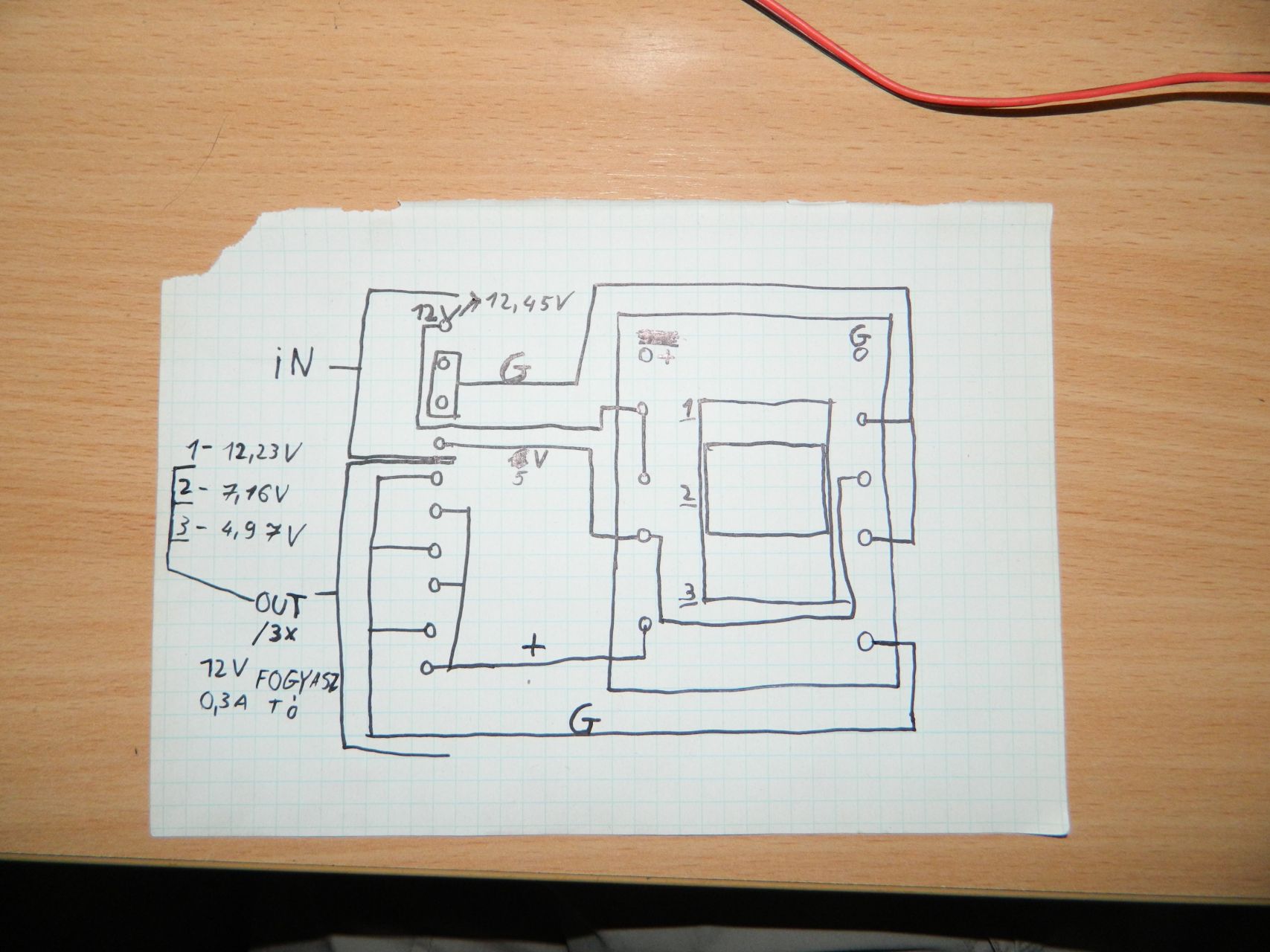

adott egy 3 állású venti szabályzó kapcsoló, eredetileg 3 ventit vezérel, 12V és 0,3A mindegyik venti. totál ismeretlen terület nekem :/ a kapcsoló valami speciális darab? vagy egy sima, csak van ellenállása vagy mi a szösz? ha igen körülbelül mekkora? egy molex csatiról kapja az áramot, és lemértem pár feszültséget, nem tudom számít-e valamit... az első 2 állásban a 12V-s szálról megy, 3.ban az 5V-sről
lényegében csinálni akarnék még1et. -

ha már a potmétereknél tartok...
egy potméteres venti szabályozó előlapi panelt akarnék létrehozni, mindenféle áramkör, macera nélkül, mivel elég gyér vagyok az ilyesmiben...
a legerősebb ventire számolok ami itthon van...
venti:
Uv= 12V
I= 0,22A
Uvmin= 4V (random, de ennyinek már csak megkéne állítani minden ventit)
Rv= Uv/I= 12/0,22=54,54->>> Rv= 54,54 OhmPotméter:
Upot= Uv-Uvmin= 8 ->>> Upot= 8V
Rpot= (Upot/Uvmin=Rpot/Rv) ->>> (Upot*Rv/Uvmin=Rpot)= 8*54,54/4=109,08 ->>> Rpot=109,08 Ohm
Ppot= Upot^2/Rpot= (8*8)/109,08= 64/109,08=0,5867 ->>> Ppot= 0,5867Wszóval elméletileg a szabályozáshoz elég lenne egy 150 Ohm 1W potméter, de egy potméter nem fix, szóval ahogy csökkenteném a feszültséget, meg is főhetne elméletben... egy táblázat szerint 350mA (0.35A) 4V min feszen (huzalos potenciométer) maximum 2,31W pot teljesítményt kíván
akkor 350/2,31=151,5151
ami 220/151,5151=1,45(W)
szóval elméletben egy 150 Ohm 2W potméter elég...
no de meddig mehetek?
2*151,5151=303,0302(mA) ez lenne az? de általában a fix értékek sosem fixek, +-10% eltérés szokott lenni,
szóval nézzük egyszerűen 300+300*0,1=330 nem okés, 290+290*0,1=319 nem ok, 280+280*0,1=308 na ez már olyasmi féle... de azért 270+270*0,1=297 ez már egy biztosabb érték
szóval elméletben 150Ohm (150, mert google uraság csak 100as és 150es potot volt hajlandó nekem mutatni) és 2W potméter elég egésszen 270mA avagy 0.27A-s venti szebályozására min 4V-rede a kérdés az, hogy jól számoltam? vagy kifelejtettem valamit, és az egéssz úgy robban majd fel ahogy van, amint bekötöm? xDD valami vélemény?
