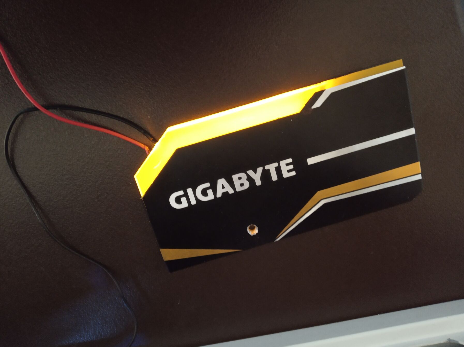

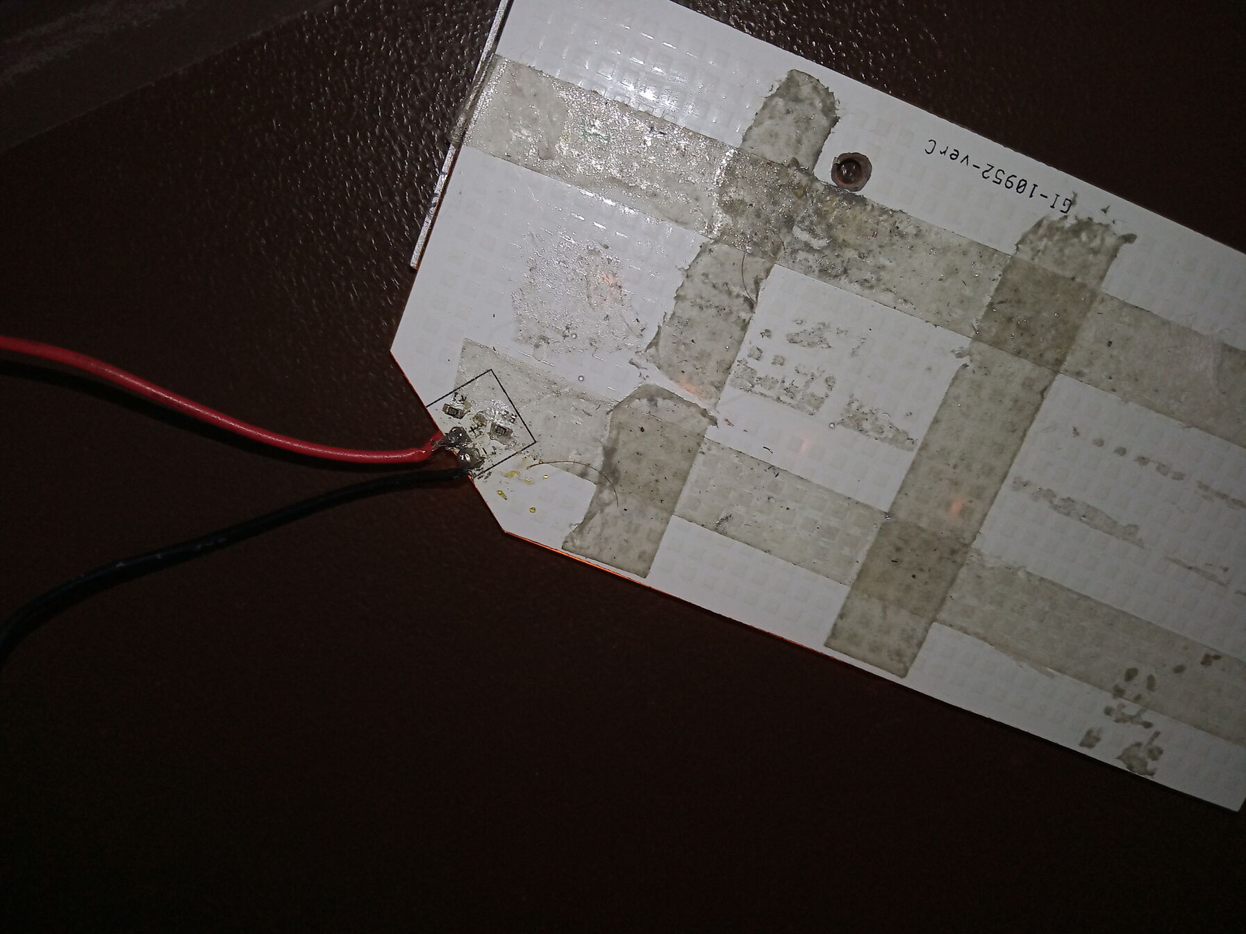

noidslu #20653 üzenetére
Annyit tegyél meg, ha lehet, hogy működés alatt mérj rá az 1k-s ellenálláson, illetve egyetlen leden (ezek most sárgák vagy fehérek?) eső feszültségre! Ebből meg lehet tudni a jelenlegi áramot, és akár a panelen lévő ellenállások értékét is. Utóbbiak nagysága akár közvetlenül, ellenállás mérésével is megállapítható, csak nem a kivezetéseiknél kell mérni, ami ugye nem hozzáférhető. A kapcsolás ismeretében - amit először le is rajzoltál, de később töröltél - nagyjából ki lehet következtetni, hogy mekkora a lehetséges tápfesztartomány kiegészítő / külső ellenállás nélkül. Vagy ha relatív magas tápfeszt használnál hozzá, mint most a 12V-ot, akkor a maximum áramból kiindulva lehet mondani egy minimálisan szükséges külső soros ellenállást.
And
noidslu #20642 üzenetére
Ha tényleg fehérek azok a ledek, akkor abból két darab soros kapcsolása nem fog működni 5V-ról, 3.3V-ról meg pláne nem. Próbálkozhatsz rögtön 12V-os táppal is, a lényeg, hogy ne közvetlenül kapják ezt a ledek, hanem legyen egy megfelelően nagy soros ellenállás (elsőre 1 ... 2,2 kΩ) is a körben, mert akkor a kialakuló nyitóáram semmiképp nem tehet kárt a ledekben.
Mod.: ha meg lehet tenni, mérj rá DMM-mel azokra az 'ellenállásokra'! Bár ha jól látom, eléggé össze vannak taknyolva ragasztóval vagy műgyantával. De mindegy is, ha teszel egy plusz ellenállást a körbe, akkor nagyobb kiinduló tápfesszel sem tudsz mellélőni, illetve áramméréssel még következtetni is lehet a belső ellenállások értékére illetve a szükséges (kiegészítő ellenállás nélküli) tápfeszre.
