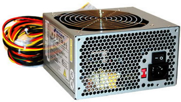

hypno skate: A táp egy 300W-os fsp 12cm-es ventivel a tetején.Ezzel nincs gond mert a burkolaton pont fölötte van a szellőző kialakítva.

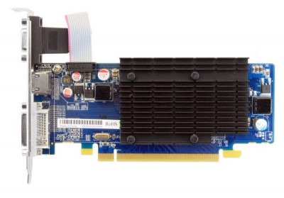

A vga egy sapphire hd5450-es ddr2-es passzív hűtésű kártya.

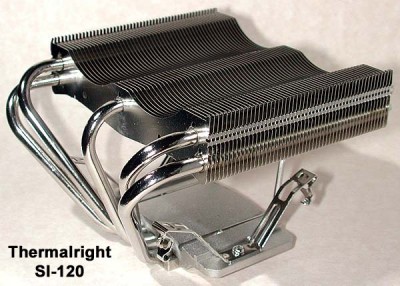

A processzor egy Sempron 140-es (kétmagosítható) 45W TDP-vel.Ezt hivatott csendben hűteni egy Thermalright SI-120 + Scyhte slim120mm venti.Sajnos nincs hozzá am2-es lefogató keretem de ez nem akadályozott meg a lefogatásban.

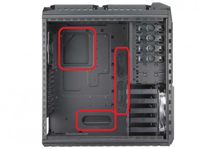

Sziasztok
Érdekes problémám akadt egy speckó fekvő házzal.Egy 8x8 cm-es ventit szeretnék belerakni és a speckó kialakításnak köszönhetően csak a ház aljába fér el.Viszont azt szereném hogy a bővítő kártyákra fúja az alulról beszívott levegőt.Ehhez kellene valami 90 fokos terelő amit a ventire lehetne rögzíteni.Csináltam egy móricka rajzot hátha nem fogolmaztam érthetően.Létezik ilyen terelős cumó vagy marad a házi megoldás?
A kép nem az én fekvő házamról készült,csak illusztráció. -
