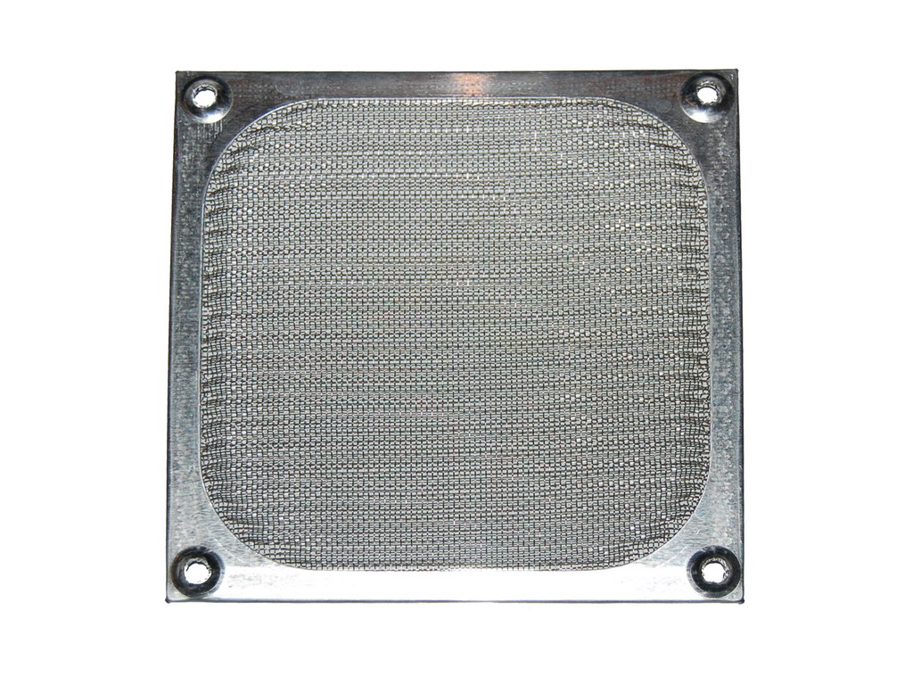

Ha mégis vágsz, a nyílás például egy ilyen porszűrővel nagyon kultúráltan eltakarható.

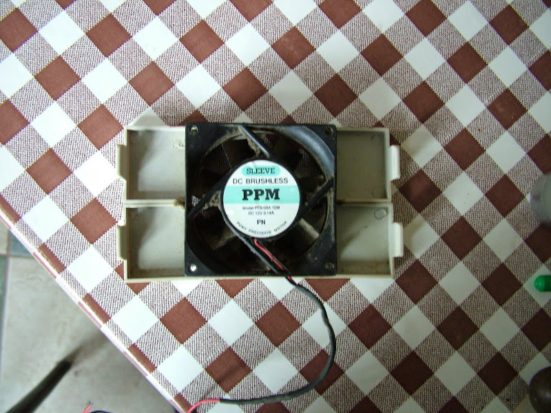

Ahogy wd.taz kollega írta, a pvc csővel, meg egy kis meleggel csodákat lehet tenni.
A 110/63-as vagy 110/50-es szűkíkő 110-es oldalát egy kis meleggel, meg egy csonka gúla alakúra faragott fadarabbal át tudod alakítani úgy, hogy a 80-a ventillátor belepasszol. (Kicsit azért lötyögni fog).A vékonyabb (karmantyús) oldalába pedig olyan adaptert gyárthatsz 50-es vagy 60-as csőből, amilyet akarsz.

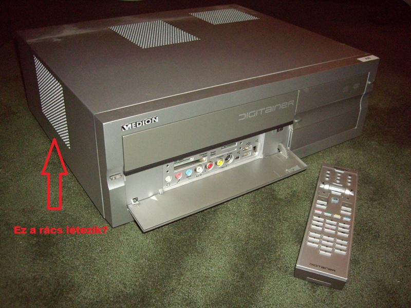

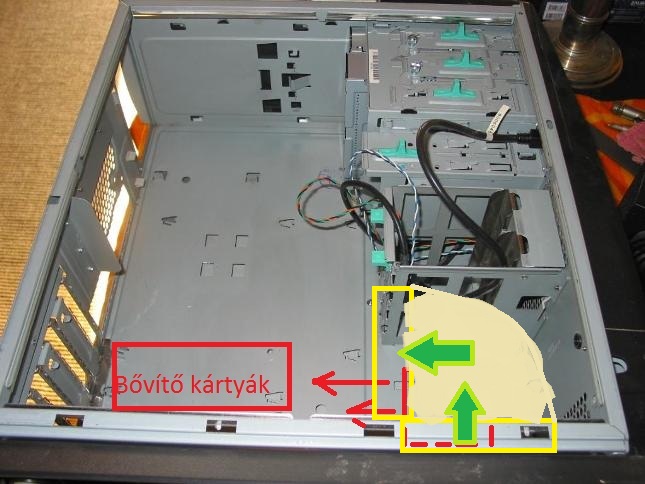

Azt írod, hogy fekvő házat masszírozol.
Mint írod, a képen lévő ház nem az a ház, szóval csak találgatni tudok, hogy mi okból nem a videokártyával szembe teszed be azt a ventillátort. (Kevés a hely, más kártya is van a vga és az oldal/fenék lap között, van egy csomó csatlakozó ami útban van, stb.)
Szépen be is rajzoltad a bővítőkártya helyét.
A háznak azt a falát tehát mindenképpen ki akarod lyukasztani, csak az előlap felőli végén. Oldalt pedig a lyuk látszik.Kivéve, ha a lyuk nem oldalt van, hanem vinyótartó keret és a vele szemben lévő fal között látható lemezen, de akkor én értettem félre a rajzot. Mondjuk Danex elrendezése kicsit megkavart.

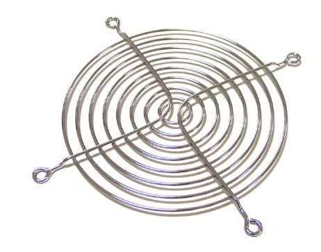

A külső ventillátor csak elsőre hangzik rémesen. Kizárólag kreativitás kérdése, hogy milyen szépen takarod el. Mondjuk egy rácsos ketreccel.

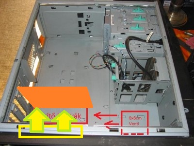

Danex
Viktoár #10905 üzenetére
(sárga a venti, narancs a videokártya)
így gondolta szerintema légterelőt, mert szerintem egyszerűbb, ha te csinálod, egy kartondoboz, tűzőgép, olló és kis hajtogatással szépen is meglehet csinálni kb 50Ft-ból.
a ventilátoros dolog meg... kipróbálod 1-el ha nem elég kipróbálod a 2 ventis elgondolást esetleg és így nincs "rizikó"

Viktoár #10896 üzenetére
Ha fekvő a ház ahogy írod, akkor akár kívülre is mehet a ventillátor. A legnagyobb, legpofásabb ami ráfér.
És akkor nem lesz gondod arra sem, hogy hogyan dolgozd el a lyukat. A ventillátor ápol és eltakar.
