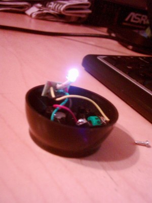

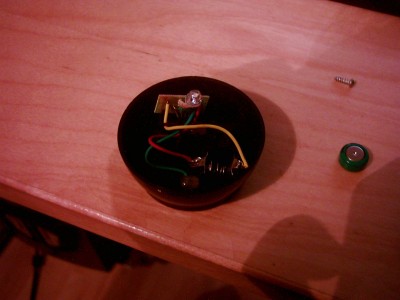

Az a kövérebb zöld "ellenállás" lesz a tekercs, más néven induktivitás.

Vettem egy amorf kristályos napelemes kerti lámpát méricskélni.
Van benne egy 1,2 Voltos 40 mAh-s 4 mA töltős gombakku.Lenne egy pár kérdésem, mert pár dolog nem lett tiszta számomra eddig.
Ez a 40 mAh (milliamperóra) jól gondolom, azt jelentené, hogy folyamatosan 40mA-rel terhelve 1 óráig bírná teljes lemerülésig?
Tehát evvel a 40 mAh-s akksival 20 óráig világítana egyhuzamban teljes feltöltés mellett?
Valamint fogtam a multiméterem és kimértem világító LED-nél a fogyasztását, ami 2 mA lett.
75 Wattos halogén izzó mellett pedig - 4 mA fölé is ment a töltőáram, összevissza ugrálva, de viszont ahogy jeleztem, mínusz előjellel. Miért? Hisz a polaritás (töltésáramlás) nem változik meg tudtommal, de valami mégis..Nah itt van pár kép is, hogy kell elképzelni ezt a miniatűr vackot..
