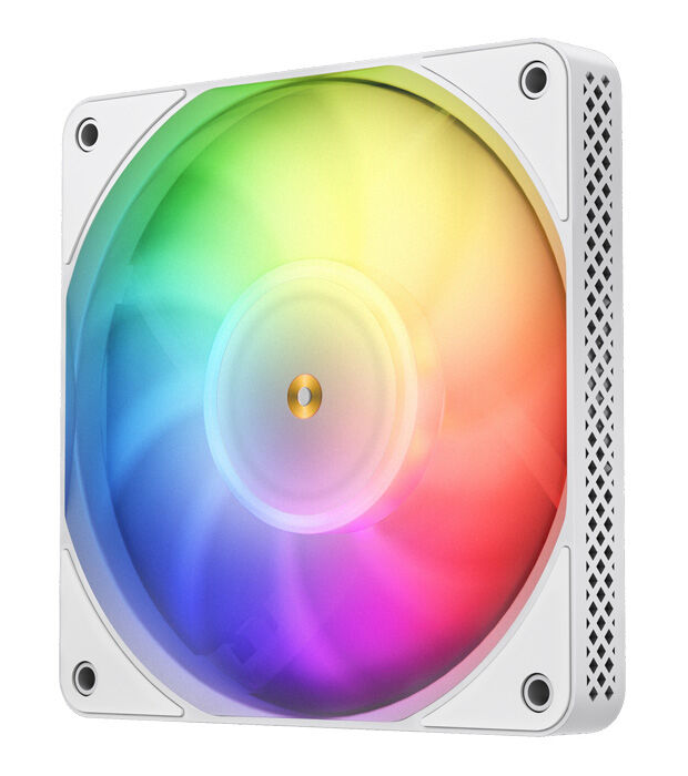

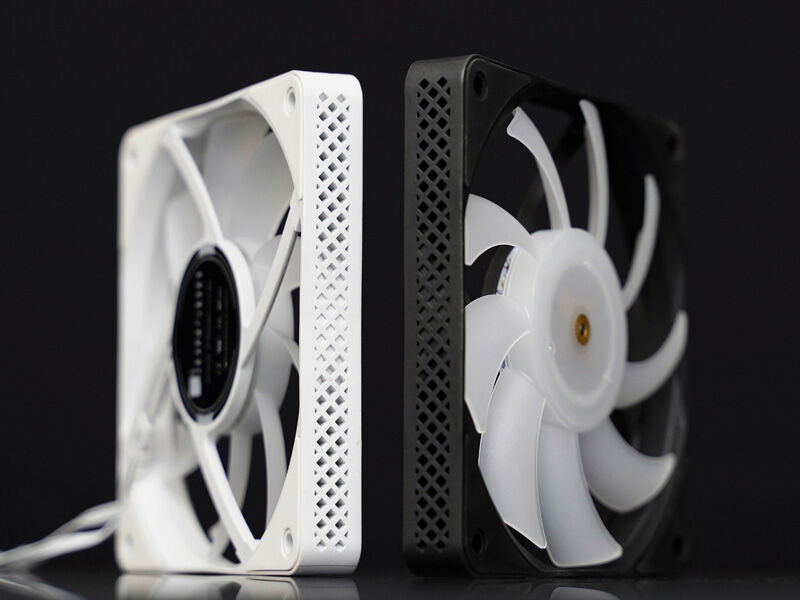

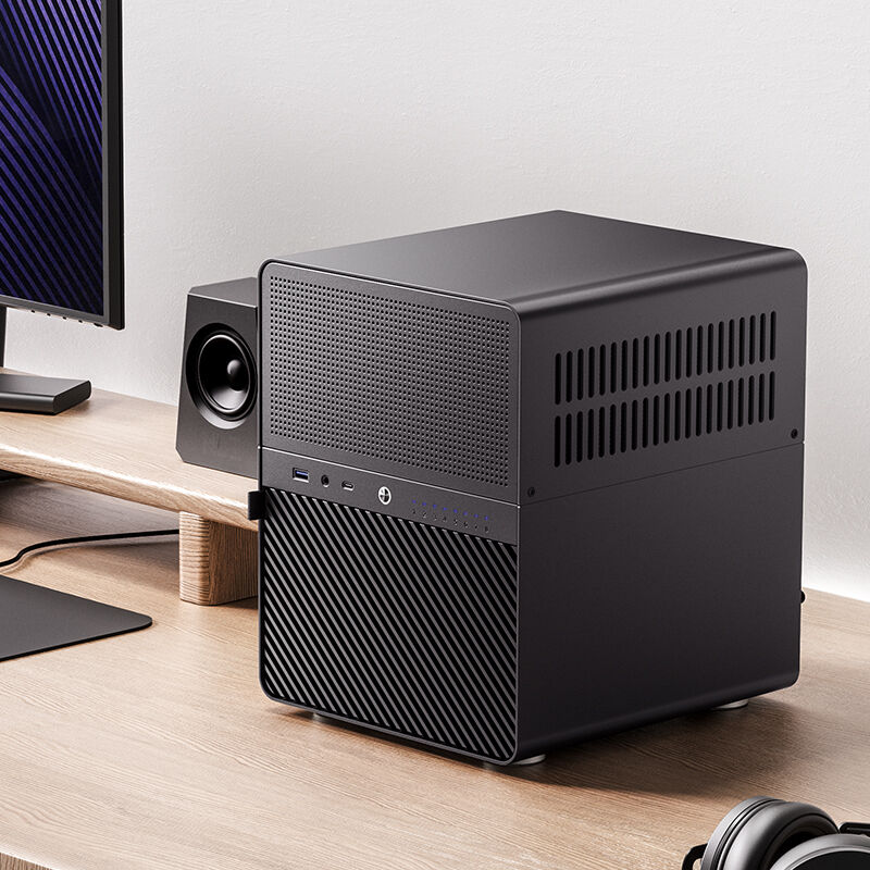

"Nem az a bajom, hogy 120mm-es kellett volna, hanem hogy miért nem egy elterjedtebb méretben terveztek oda felfogatást... mondjuk 92mm, ahogy írod."
A képek alapján a 92mm-es ventinek megfelelőek a furatok.
- Jonsbo N3: [1] / [2]
- Cooler Master 10015 (A10015-12CA-2EN-F1): AliExpress -
AxBattler
Láttam már ilyet, de elviszi az M.2-es slot-ot, és marad egy sima 2.5"-os SATAIII SSD a rendszernek... ami HTPC-nek, NAS-nak bőven elég.

Jók ezek a slim ventik!
#58993 mpierre
Scythe-on kívül nem tudnék más modellt mondani ekkora méretben. -

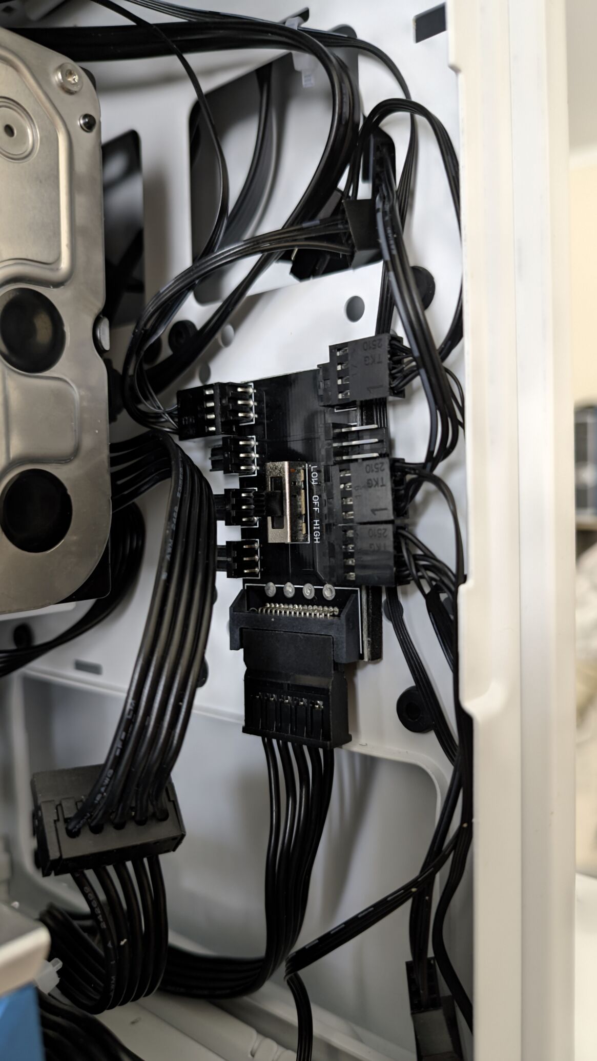

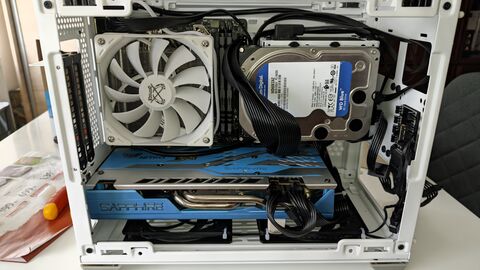

Megjöttek az alsó ventik (Arctic P12 Slim), valamint kapott egy másfajta ventivezérlőt, mert ami korábban volt, meghalt, és az alaplapi + venticsatit is kinyírta... Kínai fos, de legalább ne 6 ezerért árulnák (annyiért vettem 1,5 évvel ezelőtt, kb 3 hetet üzemelt összesen)...
Valamint a Big Shuriken 3-asra ráraktam a gyári RGB-s ventijét, hőfokokban nem rosszabb annak ellenére, hogy slim venti, és halkabb is a fehér vastag társánálAmi érdekes és jó, hogy az alsó ventik egészen hatásosak
Az RX580-as az eddigi nyugalmi 44 fokhoz képest most 35 fokon van, játék alatt pedig 73 fokon üzemelt, most a 70-et sem éri el, javarészt 65-67 fok között üzemelApránként, de alakulgat a masina

"a HDD-k mögé nem értem, miért 2db 100mm-es ventihelyet terveztek"
Gondolom a ház méreteit igyekeztek kordában tartani. 102 mm magas a 3.5"-es HDD és 233 mm a ház teljes szélessége. 2db 120mm-es venti már nagy lett volna. Ha a rögzítőfuratok kompatibilisek a 92 mm-es ventivel, akkor jó ez így.

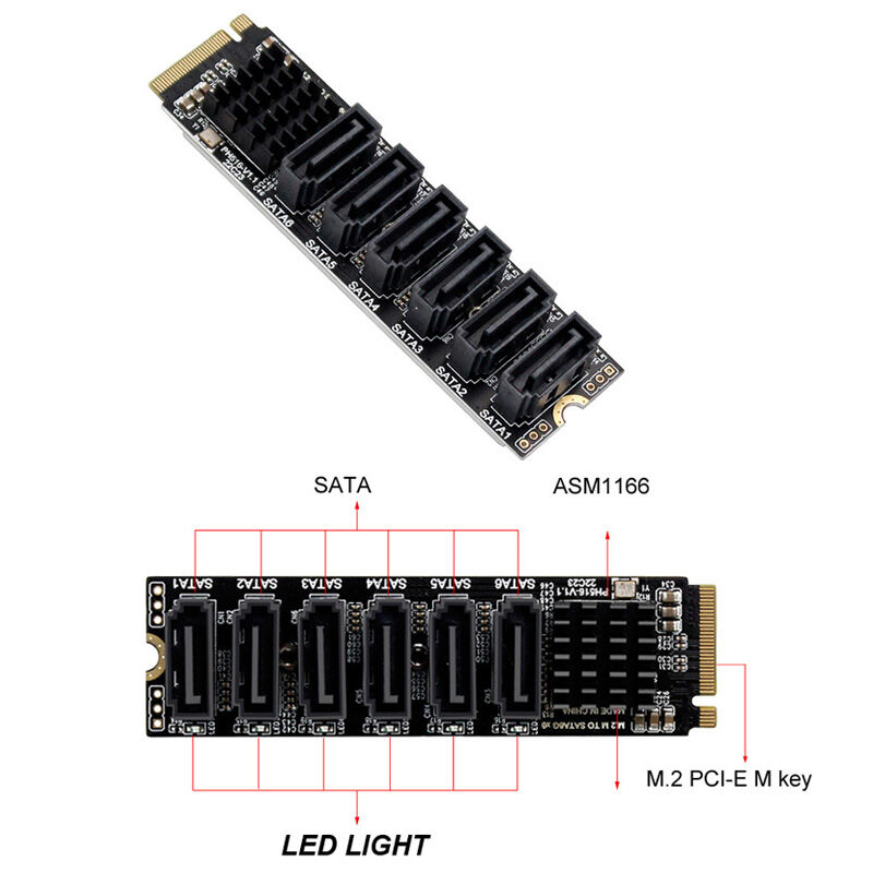

"A 8x3.5" + 1x2.5" + 1xM.2, tehát összesen 10 db meghajtóhoz nincs túl nagy lap kínálat, PCIe sínen kell bővíteni a csatik számát."
M.2 NVME to SATA Adapter - AliExpress
- 6db SATA port
#58987 sasNAXO: Már önmagában az is elég sokat kitakar az áramlási keresztmetszetből, plusz a HDD-k is sűrűn vannak. 233 mm a ház teljes szélessége, amiben 8db 26 mm vastag 3.5"-es HDD kb. 28 mm-es osztással lehet elhelyezve...
(Én jellemzően 30mm-es osztással szoktam tervezni.) -

De valahol ez is egy kicsit olyan Jonsbo-s félretervezés… egy dizájnos NAS ház… akkor tenném ki mutatóba, ha felül egy teljes értékű PC van benne, de ahogy írod, akkor a hdd-k felét se tudod használni. Ha meg egy NAS-t építek, azt próbálnám elrejteni, nem az asztalon akarnám hallgatni a 8hdd kerregését
na mindegy, ilyen is van legalásbb -

Még jobb, mint az N2, de a HDD-k mögé nem értem, miért 2db 100mm-es ventihelyet terveztek, ekkora légkavarókat nem sokat találok. A 8x3.5" + 1x2.5" + 1xM.2, tehát összesen 10 db meghajtóhoz nincs túl nagy lap kínálat, PCIe sínen kell bővíteni a csatik számát. -

JONSBO N3 - Mini-ITX NAS Case with Eight 3.5-Inch Drive Capacity

A C6 kb egy kis bőröndre emlékeztet, az N2 - szerencsére - már nem fog kelleni, mert synology-ra váltottam. Pedig piszok mutatós...

Itt is van. Merlin 50k

Kép alapján belülről lecsavarozható a fogantyú.
Torrent Nano (417 x 222 x 374 mm) nagyjából ugyanakkora, mint egy Meshify 2 Mini (396 x 205 x 406 mm), csak utóbbiba mATX lap elfér, és sokkal jobb a belső elrendezése, valamint olcsóbb kb. 5k HUF-al. Számomra nobrainer.

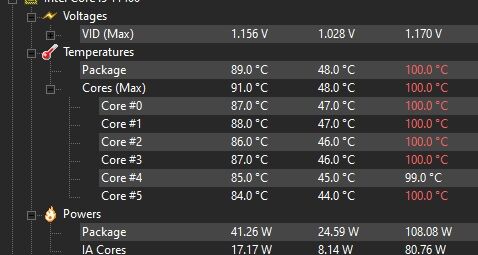

Nem tudom, factory defaultnak kell lennie. Mindjárt megnézem. De nem látom hogy leszabályozná a frekit még magas hőmérséklet esetén sem.

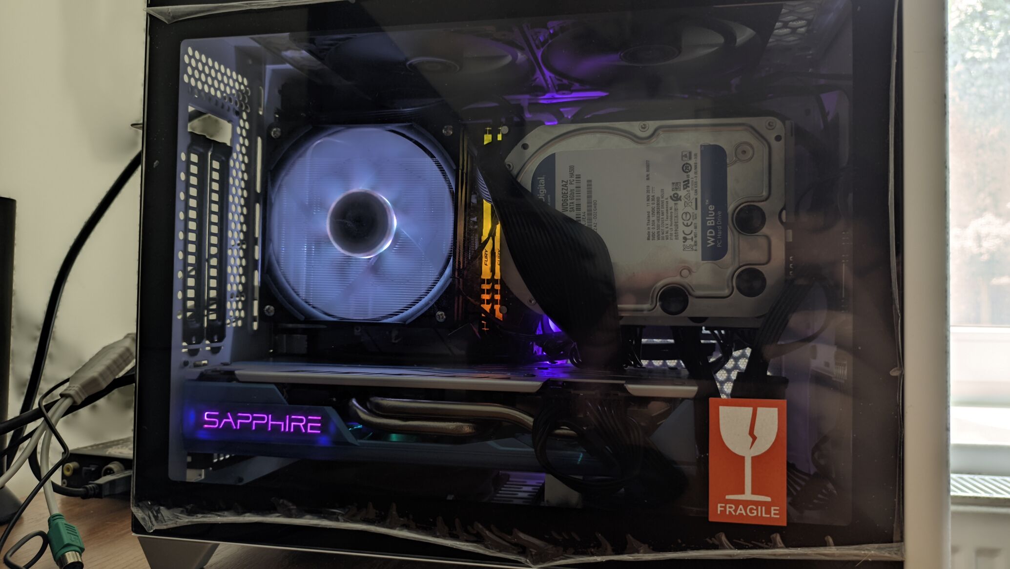

Közben átvariáltam a gépet. Két fractal 120-as ventit tettem fentre, kettő noctua maradt lent, a psu racket elölről átrakta az oldalsó helyére (alapértelemzett pozi)
Így egy óra cyberpunk az alábbi eredményeket hozta (in-game állapot mérés, szóval a bal oldali value oszlop a mérvadó):
Konklúzió: a hűtést az b*ssza el, ha az előlapi tartófülekre van helyezve a táptartó.

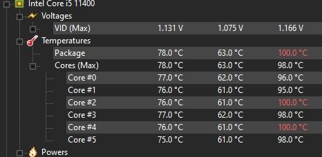

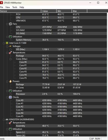

12. gen szorzózáras I5 nem eszik akármilyen teszt alatt 75W-nál többet.
Játékok alatt a gyári 65W TDP elég, egyébként olcsóbb B-s lapban kitolható 95W-ra.
PL2 117W, de annyit sehogy sem fogyaszt.Arról nem is beszélve, hogy a 12. generáció melegedősebb, nagyobb maga a proci is, ennek ellenére simán 60 fok alatt tartható gaming alatt.
I5 11400 vele ellentétben csak PL1 TDP-t kap, tehát bele kéne férni a 65W-ba.
Érdekes, hogy nála 100+W, topikjában utána kéne nézni, hogy ez mennyire normális.HUN_Sector
Bios is alap beállításokon megy? -

Nem nagyon hiszem, hogy több teljesítmény érdemi csíkszélesség- csökkentés nélkül kihozható, a TDP egy normális procinál 65W, valójában 100W-ot gond nélkül be tud nyelni.
Van itt azért épp elég nagy verseny a két gyártó között, papíron kevet fogyaszt minden, de a valóság mindig más... -

Az eredményeidből nekem úgy tűnik, hogy a ventillátorok iránya nem optimális. Vagy rosszul illeszkedik a hűtőd a cpu-ra.
Ebben a házban a gpu alulról kapja a friss levegőt, a cpu meg hátulról. (Ha top flow hűtőd van, és a fém oldallapot használod, akkor onnan is kaphatja a cpu)
A meleg levegőt meg a ház tetején fújod ki.
Amit te írsz, nem tűnik működőképesnek. -

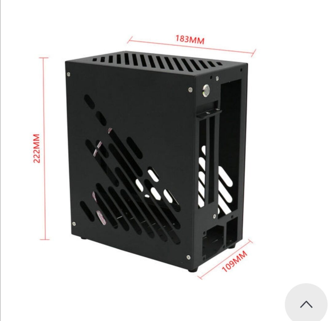

Ezek vagy nagyok, vagy drágák, vagy mindkettő...
#58910 coccolino: Csakis rövid. Úgy nézem, ezek az Alis dobozok a legkisebbek. Alaplap, max 170-180-as vga, 1U/flex táp, 1 2,5-es drive... Sokszor 2 "előlapi" usb is van. 20 centinél alig magasabb némelyik, kicsit több, mint 10 centi szélesek, a mélységük is 20 centi körüli, talán annyi se némelyik. Már csak forrást kell találni... Amcsi amazonon bezzeg vannak ilyenek
Ez az eddigi legkisebb, amit találtam:
gianni85
AxBattler
#58902

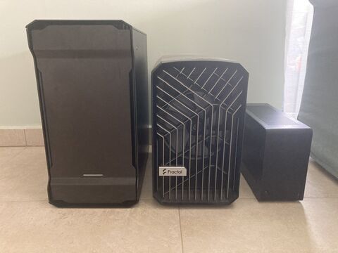

Az enyém sajna nem fér be…
na valami ilyenre gondoltam volna amit flashpointer linkelt, de persze nem egy fél vese áráért
(78e Merlin)
Na akkor ez így valószínűleg füst, ha kompakt(abb) méretet akarok, akkor nem úszom meg az itx cserét (lehet a tápot se sfx-re). Úgy látom az ilyen Jonsbo D31 és Asus AP201 féle házak a legkisebbek a jelenlegi konfigomnak…
És akkor nem offolok tovább az matx lapommal az itx topikban
coccolino
flashpointer
#58901
SFF, ez meg majdnem akkora mint az Nr200p, de tényleg lehet én vagyok eltévedve

8 hdd.
hozzácsaptak volna még 2 centit magasságban (1pci slot), akkor lehetne matx
