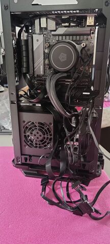

az én gépem így nézett ki, látszik hogy kb egy szinten van a pumpablokk és a radiátor (de a radiátor teteje pár centivel magasabban volt mint a blokk), ennek ellenére voltak problémák. végül meguntam a szarakodást, és mivel egy jobbfajta léghűtő is elbírt a 65W-os ryzennel, inkább váltottam léghűtésre. most ugyan vannak távoli tervek egy custom loop-ra, de ott ugye van tartály szóval nincs ilyen probléma.

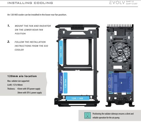

Amúgy a ház gyártója ezt írja a lentre kerülő radi esetén:
"Positioning the radiator sideways ensures a silent and reliable operation for the aio pump"
azaz szerintük ez a kialakítás biztosítja a pumpa csendes és halk, hosszútávú működését..De gondolkodtam ezen, hogy lehet ezt így is megcsinálni, hogy biztosan jó legyen, valószínű a phanteks is erre gyúrhatott.... Az ember forgatja kicsit a vízhűtést beszerelés előtt, akár járatni is lehet a pumpát, a lényeg, hogy a radiban legyen a levegő, majd beszereléskor már nem forgatja, hanem a hűtőt a megfelelő pozícióban tartva beszereli, a radiban maradó levegő ott is marad, hiszen nem a tetején, hanem az oldalán vannak a csövek, a tetejéhez képest lejjebb. Abban az esetben borulna a dolog, ha a beszerelés úgy történik, hogy a pumpa felül, a radi alul, de a csövek a radi tetején lennének, akkor egész biztosan feljut a pumpába levegő, és okozhat gondot.

Persze, értem én, de mint írtam, az elég nyilvánvaló, hogy a lentre tervezett radi kialakítás nem egy véletlenül arrébb húzott vonal, vagy nem tesztelt, végül utólag kibukó anomália, hanem ez elég jelentős része a megoldásnak, és technikailag megoldható lett volna, hogy felül legyen a radi, ha a gyártó ezt a "csak és kizárlólag felülre rakjuk a radit, mert különben mind meghalunk" gondolatot, mint valóban hozzáértő, tervezők számára annyira fontosnak vélte volna, én bízom azokban, akik egy ilyen terméket megalkottak, és az, hogy némi alkatrész tönkremegy, inkább köszönhető a minőségi problémának, mint sem a tervezési oldalnak.
Ha tönkremenne a pumpa, azt úgyis megírom itt, de nem nagyon hiszem, hogy a lentre rakott radi egyenes út lenne a pumpahalálhoz.Ezeket a videokat mind végignéztem, mielőtt vízhűtés vásárlás felmerült volna, értem én, hogy ez így működik, de annak nyoma lenne, ha itt valami nem passzolna.

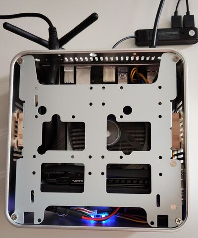

Az előzőből lemaradt egy kép, a ház- radi kialakításból így lehetett a legtöbbet kihozni:

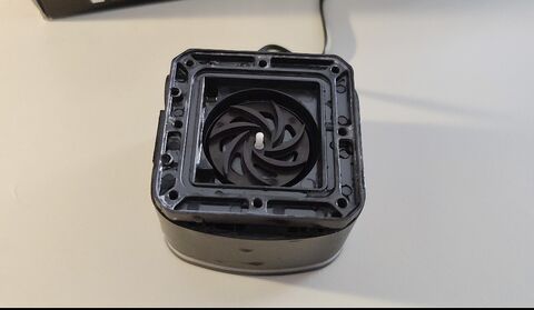

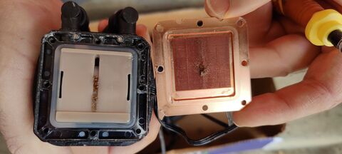

Na és akkor itt lenne a 240-es hűtős sztori, olcsón vettem, hangja volt. [link]
Itt még nem derült ki, hogy ez most pumpa csapágyazás, vagy más a gondja, egy opció volt az is, hogy visszavihetem, ha végképp nem bírok vele, tehát nem volt tétje, viszont szétszedve kipróbáltam a pumpát, magában hibátlan volt, nulla lógás, azaz a zajt nem a pumpa hibája okozza...
Ezért a régi folyadékot kiöntöttem, kb fele mennyiség lehetett benne, kádban folyó víz alatt jól kimostam, cpu blokkot is kitakarítottam, feltöltöttem fecskendővel desztvízzel, de tényleg csurig, mert a saját logikám szerint úgyis marad valahol levegő, végül a rézlapot visszacsavarozva lezártam, onnan se hangja, se más nincs, hibátlan. Tesztelhettem bármivel, semmit se produkált: [link]
Egyszóval ennél a sokat használt, és félig töltött vízhűtésnél se lett semmi se a pumpával, teszi szépen a dolgát, szerintem a lentre pakolt pumpát nem nyírod ki azzal, hogy ott levegő marad, már ha marad... -

A 240-es beszerzése után elég alaposan beleástam magam a témába, akkor szedtem szét életemben először ilyesmit.
Tök egyszerű alkatrészekből áll, ennek aztán édesmindegy, hogy van-e víz a lapát körül, vagy nincs.

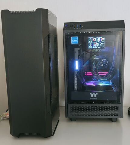

Na és akkor most lett fix, node 304 a tuti befutó 20K-ért, és akkor van benne 6 vinyóhely, elől- hátul 2+1 nagy venti, atx táp hely, és akár 20 cm magas procihűtőnek is hely, szóval ez az ideális erre a célra.

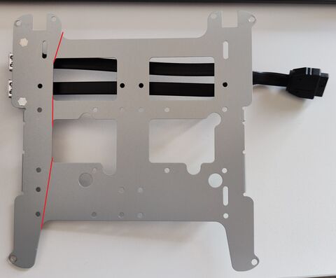

Az előző Asrock J4105-tel nem volt ilyen baj, ott is, meg most is rajta a vinyón a cooling vinyóhűtő, annak elég a 65mm magas ház, mindig csak kézmeleg a passzív cpu borda, csak a lap már nekem lassúcska volt.
Szóval most fedél nélkül megy a tartóba, és valóban időszerűvé vált a házcsere.... -

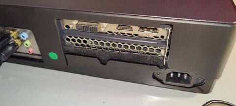

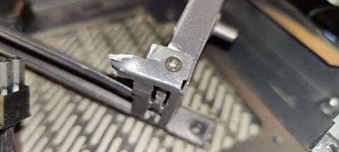

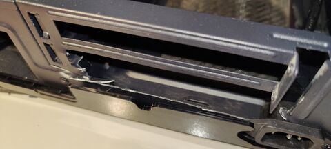

Igazából ez úgy volt, hogy a srác beszámolta, és a dobozba csak benézett, csinált pár fotót, és tolta is fel az apróba, szóval elvileg előfordulhat ilyesmi, amikor ez kiderült minden megoldásra nyitott volt, mivel 1 nap gondolkodási határidőt kértem, és ennek leteltével a visszaküldést választottam, kérte a számlaszámot, és utalta pár percen belül az összeget, szóval nem hinném, hogy az átbaxcsira játszott, hiszen így máris bukott 2K-t.

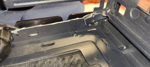

Ennyit tudtam szépíteni rajta önvulkanizáló szalaggal, de mivel a "mester+ elvágta a lemezt a tápkábel csatiig, és nem volt folytonosság, lógott a vga benne...

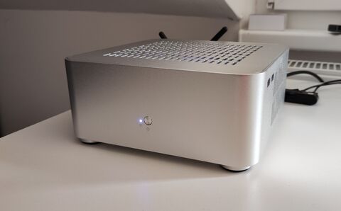

Itt a Chopinnál kettő púpos/dudoros, kettő "majdnem szabványos".
És ugye az SSD befért, csak éppen hűtés nem igazán fért rá "értelmezhető módon".Szerintem nincs baj az átalakításokkal, csak írni kell hirdetésben hogy történt ilyen, mert különben átba--ásról beszélünk.
Egyébként az ott kontár munka. Enyém se úgy néz ki mint ami a gyárból jött ki, de a lehetőségekhez képest igyekszem szépen megcsinálni, figyelek hol vágom el, és még le is csiszolom utána ahogy tudom. Na az ott a képen igénytelen és vágás veszélyes.
Nekem most így néz ki, bent van a GaN, de baromi melege van (60°C 45 perc stressz teszt után), és kell majd egyedi kábelezés, mert nincs hely (sata, usb3, audio nincs bekötve).
Ja és még a táp csatlakozó részt is meg kell tervezni és kinyomtatni...
A piros jelnél csatlakozik a oldallap, a zöldnél pedig csavarral van rögzítve, szóval ha szépen rá van rakva és csavarva az oldallap, akkor észre se lehet venni, hogy belül volt módosítás. -

#58318
Azért kell egy "csíkot" meghagyni és nem elég csak a sarkát, mert máskülönben csak egy csavar fogja tartani az USB portokat.

Vannak olyan házak, amikben nem csavarhely van, hanem hátulról dudort nyomtak a hátlapba, és oda vágtak menetet a csavaroknak, mindegy is, mert olyan opció nincs, hogy nem fér be az ssd, onnantól már csak a távolságot kell áthidalni egy hővezető lappal, ami lehet akár egy rézlap, thermal pad, a te esetedben is csak 1mm-es a táv, és akkor simán az egész hátlap viszi a hőt, és nem kell kivagdosás se ...
Ehhez csak annyit tennék hozzá, hogy volt nálam 2 napig egy Fractal Design node 202, itteni fórumtárstól vettem, és itthon derült ki, hogy az előző előtti gazda (inkább gizda) megpróbálta pöppet átalakítani....
Na az ilyen kezét vascsővel verném...

Én házibarkácsos vagyok, tuti flexel-körkivágóval megoldottam volna hogy az eredeti 65-ös ház maradjon, ahogy mások raktak fel fotókat, kívülre rakni egy extra grill rácsot a hűtő elé.

A front USB portok belső kábelezése vastag is és merev is, úgyhogy nem éppen könnyíti meg a szerelést. Viszont egy kis hajszárító a kritikus helyen már rásegít, simán meg lehet hajlítani, melegítve, sok esetben úgy rögzítve ki is keményedik a hajlított állapotban.

Most mondom azt, hogy csinál az ember neki 3d nyomtatva egy konzolt, és beragasztja, vagy csak kivágja a közepét, hogy szellőzés legyen, de a tartás is megmaradjon, de egy 20K-s háznál ne ezzel kelljen már küzdeni. -
O_L_I
Egy pár hete írtam, hogy egy Ryzen 5700G-vel szerelt Rgeek LS65S házat tervezek össze rakni.
A konfig:
AMD Ryzen 5700G
Patriot Viper Steel 16GB KIT DDR4 4000Mhz CL16 (1,5V-on lett stabil a 4000Mhz!!!)
ASROCK B550M-ITX/ac
WD 1TB Blue SN570 M.2 PCIe M.2 2280 WDS100T3B0C
Thermalright AXP90-X47
2db NOCTUA NF-A4x10 PWM
250W-os Pico PSU és hozzá tartozó 18A-s adapter.Nos össze állt a gép, gondoltam megosztok pár tapasztalatot, főleg a házzal kapcsolatban, hátha más is nézegette ezt a fajtát Aliexpresszen.
Először is meglepően gyorsan megjöttek a rendelések kínából (ház, táp). Az első kör is alig két hét volt a második rendelés (erről később) pedig 8 nap alatt itt volt.
Az LS65 ház:
A ház kívülről tényleg nagyon jól néz ki, masszív, vastag szépen eldolgozott.
A belső SSD keret nélkül elméletileg be kellett volna férnie a 47mm magas AXP90-X47 nek, hát nagyjából 2 mm-en múlott, hogy nem.
Sajnos két egyéb gond is akadt, amit egyébként tudhattam volna ha jobban megnézem a képeket, az egyik az hogy a ház hűtés felfogatása is az SSD kereten van, illetve a front USB3 portok is erre a keretre vannak rögzítve, ráadásul a portok belső része pont annyira lógnak rá a memóriákra, hogy a hűtőbordáktól nem fértek el, tehát csak borda nélküli ramok férek be az LS65 házba.Egy szó mint száz a 65mm magas azén céljaimnak nem felelt meg. Ugyanitt Rgeek LS65 ház eladó
Úgyhogy Ali felüt, LS80 megrendel (hogy miért nem alapból ezt vettem a mai napig nem tudom)
Ez a 15mm a világot jelentette, így már minden befér, még az SSD kerettel együtt is.
Két fontos észrevétel annak aki ilyen házat néz.
1. A front USB portok belső kábelezése vastag is és merev is, úgyhogy nem éppen könnyíti meg a szerelést.
2. A spec sheeten is említett ház hűtés támogatása inkább csak elméleti. Egyrészt csak felülről van felfogatás így nem áll a hűtő függőlegesen, a csavar furata nem kompatibilis a ház hűtők sztenderd méretével, úgyhogy kb marad a gyors kötöző és még viszonylag távol is lesz a rácstól amitől aztán végképp értelmét veszti a dolog.Ahogy a melléklet ábra is mutatja a két 4cm-es Noctua egyenlőre kétoldalú ragasztóval van a ház oldalához ragasztva, ami bár nem túl esztétikus, de így legalább ellátják funkciójukat a hűtők és bizony nagyon nagy szükség van rájuk.
Itt egy kis kitérő a hűtés kérdésére. Míg a második ház úton volt már össze volt rakva a gép és ház nélkül használtam jó pár napig. Szabadon még a a CPU és a GPU egyszerre történő szintetikus benchmarkja alatt sem ment fel a hőmérséklet 90 fokig.
A házba betéve ez radikálisan változott meg. Kombinált szintetikus tesztek alatt a jelenlegi beállítások mellett bőven 120W főlé szalad a terhelés é szinte azonnal eléri a 90 fokot és elkezd vissza venni a teljesítményből.
Eleve úgy állítottam be hűtést, hogy inkább a ház hűtők adják az alaphangot, hogy a kis térből a lehető legjobban távozzon a meleg. Szívtam a fogam mikor több 7000-et kifizettem darabjáért, de így utótag azt kell mondjam hogy enélkül a két kis venti nélkül valsz nem lenne működő képes a konfig, legalábbis OC-val biztos nem.Az OC-ról csak egy sorban. A RAM 4000-en FCLK 2000, CPU csak simán PBO bekapcsolva, iGPU 2450Mhz 1,3V-on.
Hú ház ez hosszabb lett mint gondoltam, úgyhogy aki végig olvasta annak
