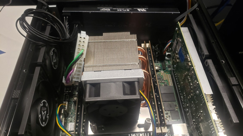

"én sima duct tape-pel összeragasztottam őket, és a felsőt felcsavaroztam a keretre.
"Őszintén, én is gondolkoztam ezen... csak nekem fekete szigszalagom van itthon.
Végülis egymásnak is átadnák a hőt, nem melegednének elvileg annyira. Lehet így fogok tenni, közéjük meg rakok egy thermal pad lapocskát. -

Lehet, csak nem fog kelleni, alig termel hőt, a borda max kézmeleg lesz, ezzel annyit tudsz elérni, hogy nagyjából fölé fogod tudni berakni a vinyót, és a két 40X10-es venti keresztülfúj a házon, hűti a vinyót, hűti a bordát.
Olyan lapos a ház, hogy az intel hűtő fölé már nem fér semmi.Tehát ha szemből nézed a házat nyitott tetővel, a bal felére megy egy vinyó a kis áthidalóba, a jobb oldalra meg a két 2.5"-os ssd, akár úgy is, ahogy nálam volt, én sima duct tape-pel összeragasztottam őket, és a felsőt felcsavaroztam a keretre.

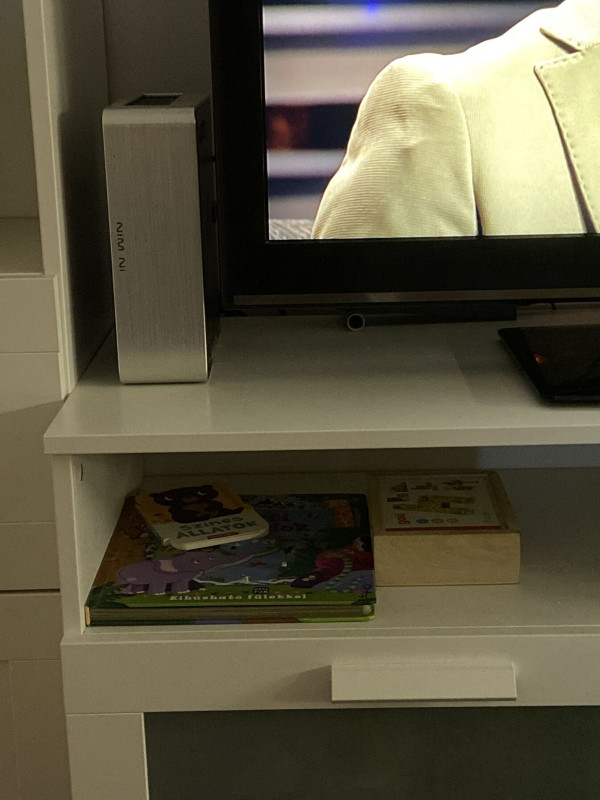

ilyen van a gardróbban
, csak spire gyártásban. van benne 2 db 12-es befelé fújós venti, pont elférnek csak úgy odarakva, rögzítés nélkül, meg a túloldalát szétfúrtam szellőzőlukasra és tettem oda egy 12-est kívülről szívónak. bele tudtam anno kis kalapálással gyömöszölni 3 vinyót meg 2 ssd-t. -

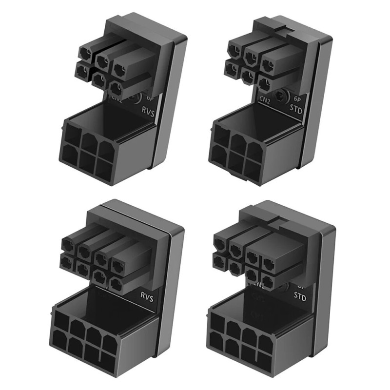

hat en ugye semmivel, mert nalam hagyomanyos(abb) atx tapegysegrol megy, de gondolom egyreszt a sokszaz wattos 12V-os szerver tapegysegekkel is meg lehetne oldani (tipikusan 1U, eleg hosszu, hangos mint a fene es ket hatalmas keses csatija van), masreszt pedig egy hagyomanyos 230V->12V tappal is, ha biggyesztesz a vegere egy 8pines csatit (talan meg egy 300W koruli LED tap is jo lenne).
de csak saccolok, nem neztem utana.
Crabface
Ilyen adaptert, be lehet szerezni itthon? Vagy marad a kulfoldi rendeles?

Rick4
Ehhez képest a hoki quality-nek vélt alis, meg lc power, tápok mindegyike 30-35°C-on üzemel, infra hőmérővel bármeyik pontra lőve nincs ennél több... És ugye a kondinál vannak ott melegebb alkatrészek is!
Pont azért nincs lezárva, és pont azért van a lap mellett, hogy némi levegővel azt az icipici keletkező hőt is el lehessen hessegetni onnan.
Nem tudom, azért lehet teszek egy próbát, max visszaküldöm a boltnak, ha nem lesz jó.
meg állítva, fektetve lesz.
Az 5.25-ös hely másra is jó, nem csak odd-nek. Nekem pl van hot swap rack-em 3,5-es vinyóhoz
Mondjuk valahogy úgy érzem teljesen jó, hogy megszabadultunk az optikai meghajtóktól. Nagyon max retrózni lenne jó, de ahhoz meg feldobsz a gépre egy emulátort és már ott is vagy, pénz költése nélkül.
ha igy teszem be, akkor eleg nagy feluleten erintkezhet a hazzal. cserebe a procihuto rafujna a meleget, ha nem tennek ele lamellakat h felfele menjen. de a vrm bordainak igy is kene valami. eredetileg az IO panel feloli odalra szerettem volna fektetve, de a pcie kartyatol ugy latszik eppcsak nem fer el. azert meg nezegetem.
