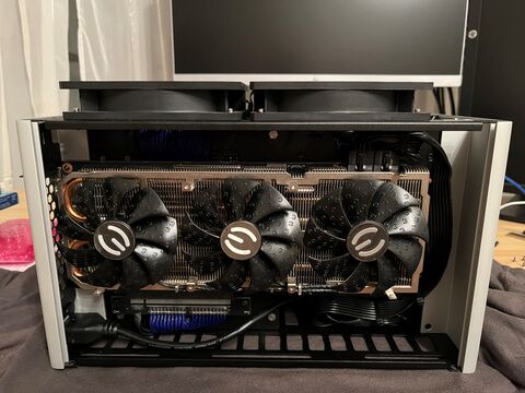

Végre sikerült beszereznem egy VGA-t(Evga RTX3070 XC3 Ultra) szóval mehet tovább az építés. Bár vannak buktatók a dologban
Reddites infok alapján befér a házba csak bele kell préselni. Hát én odáig már nem fajultam el azt nagyon neccesnek éreztem. Mondom akkor leszedem a műanyag keretet, mert azt is írták, hogy úgy is működőképes a dolog és nem ér hozzá a venti a házhoz(nem a francokat nem
). Szóval a következő opció az lesz, hogy leszedem a kártyáról a backplatet és akkor elvileg(gyártói lista alapján) be kell férnie minden gond nélkül. Bár ezek után hiszem ha látom.
A gyártói lista alapján a 45mm-es kártyák beférnek aztán mégsem. Már megjártam egyel. De legalább nem unatkozok. Meg megtanulom szét és összerakni 3 perces szintidő alatt
