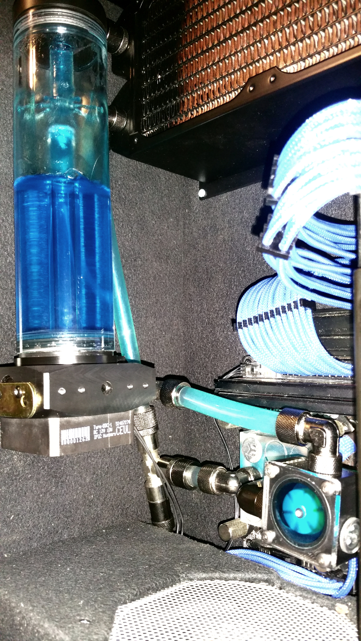

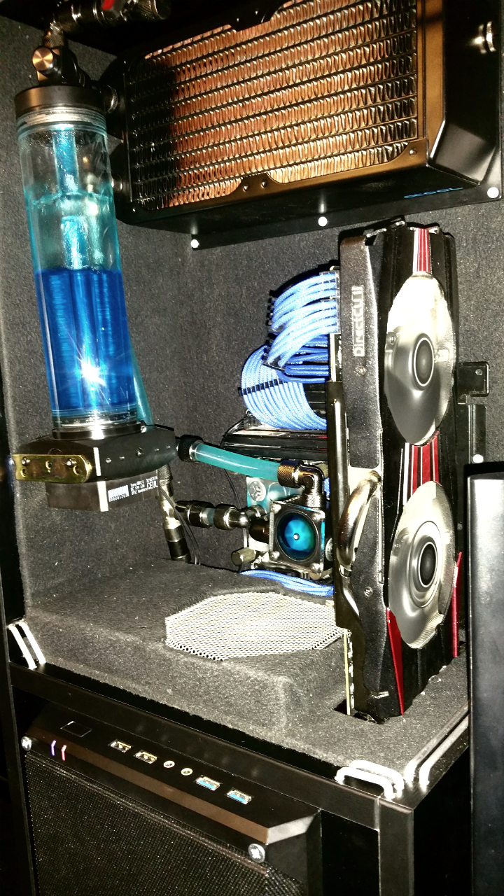

Kabelfesu tervben van, meg lesz meg benne vizes vga is. Ledeket rakok majd az aramlas visszajellzobe, illettve a blokkba is. A Res-meg kap egy koralaku led "övet" az aljara.
Ha majd mennek bele az uvegek, azt kell meg gravirozni, es nem tudom milyen tamaju legyen, ami jol nez ki, es nem rondit bele az oszkepbe se!
Kicsit mas szogbol mar megmutattja magat a radi vastagsaga is
/86mm/
Kicsit fureszporos a gep a vagdalastol, majd letakaritom, es lovok rola ertelmes kepeket is.

A tartaly kikapcsolt allapotban televan folyadekkal. Bekapcsolast kovetoen lesz felig, mert a radibol attolodik bele a levego. Igen, van benne egy cso, amibol a falanak tolodik a folyadek.

Gyari EK folyadek. Specko tartaly, Van benne egy cso fentrol lefele, aminek a vegen zaras van, es az oldalan lyukak, amibol jon a folyadek neki a tartaly belso falanak.
Ezert latod "ket retegunek". -

Kivagtam a falapot dekopirral, de hiaba vagtam szeppen, csunya maradt. Utana 3mm-es presfa lapbol megcsinaltam ugyan igy, az lett rarogzitve, de szinten csunya maradt a csatlakozoknal, igy belett vonva "karpittal"(jo minosegu takaroval) a 3milis lap.
Kb 12orat toltottem az alaplapi hatlap megalkotasaval. -

A kartya nem futi fel a radit. DC 2-es 390X-em van. A DC II hutes hatul-elol fujja ki a meleg nagy reszet, felul kevesbe jon belole meleg, igy a radit beken hadja szerencsere.
Sokan azt hiszik, hogy ha a res. van legfelul, akkor abba megy az osszes levego, pedig zart rendszernel, nyomas alatt, nem mindig a fizikailag legfelso pont van legfelul.
ITX gepet meg nem vizeztem ilyen komolyan. Alapbol se egyszeru egy ilyen pici gepet osszerakni, egy ilyen osszetettebb viz se egyszeru, de a ketto egybe, valami kegyetlen durva, foleg ha azt akarom, hogy maradjon letisztult is!
Nembaj, vegeredmeny miatt megerte!
Es meg az elejen te mondtad meg, hogy ebbe hova akarok vizet rakni.

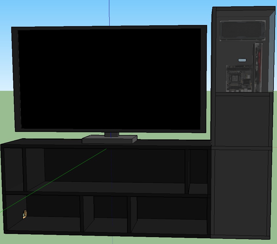

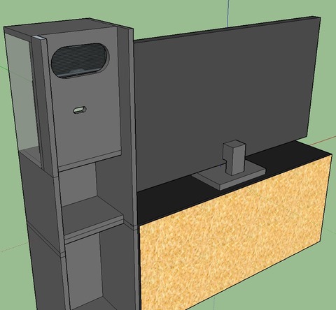

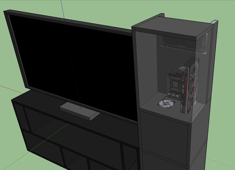

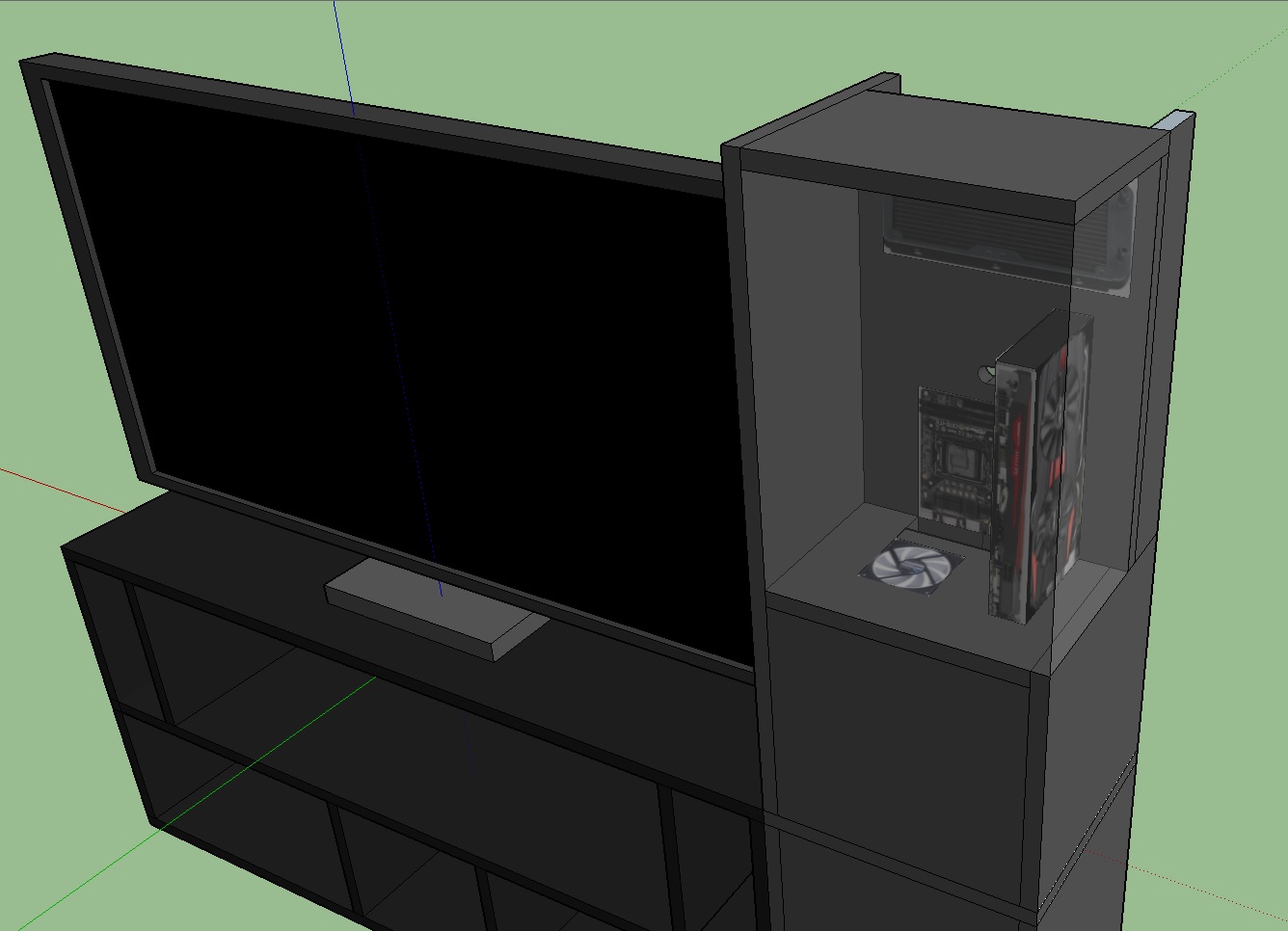

Reg jartam mar errefele. Elkezdtem gondolkodni masik gephazon. Nagyon szeretem a mostani qb one-om, semmi bajom sincs vele, de szeretnek valami stilusos, latvanyos gephazat. valamint szeretnem ha az asztalon tobb lenne az ures ter, de azert megse a foldon legyen a gep. Igy arra jutottam, hogy megy majd a tv melle, jo dolga lesz ott.
Nekialltam osszeszerkeszteni(eddig meg csak digitalis formaban), egy butorlap gephazat:
Szerintetek meg min kellene rajta csiszolni/hogy nezne ki jobban?
