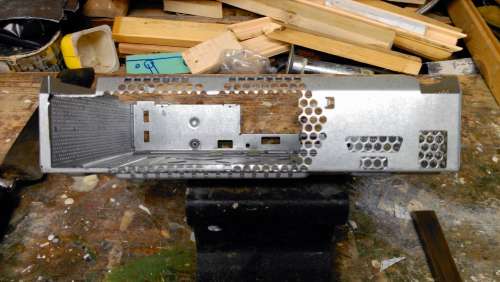

Így van. Én is most fejeztem be egyet.
Nagyon jó anyagú ház, jó vele dolgozni...
