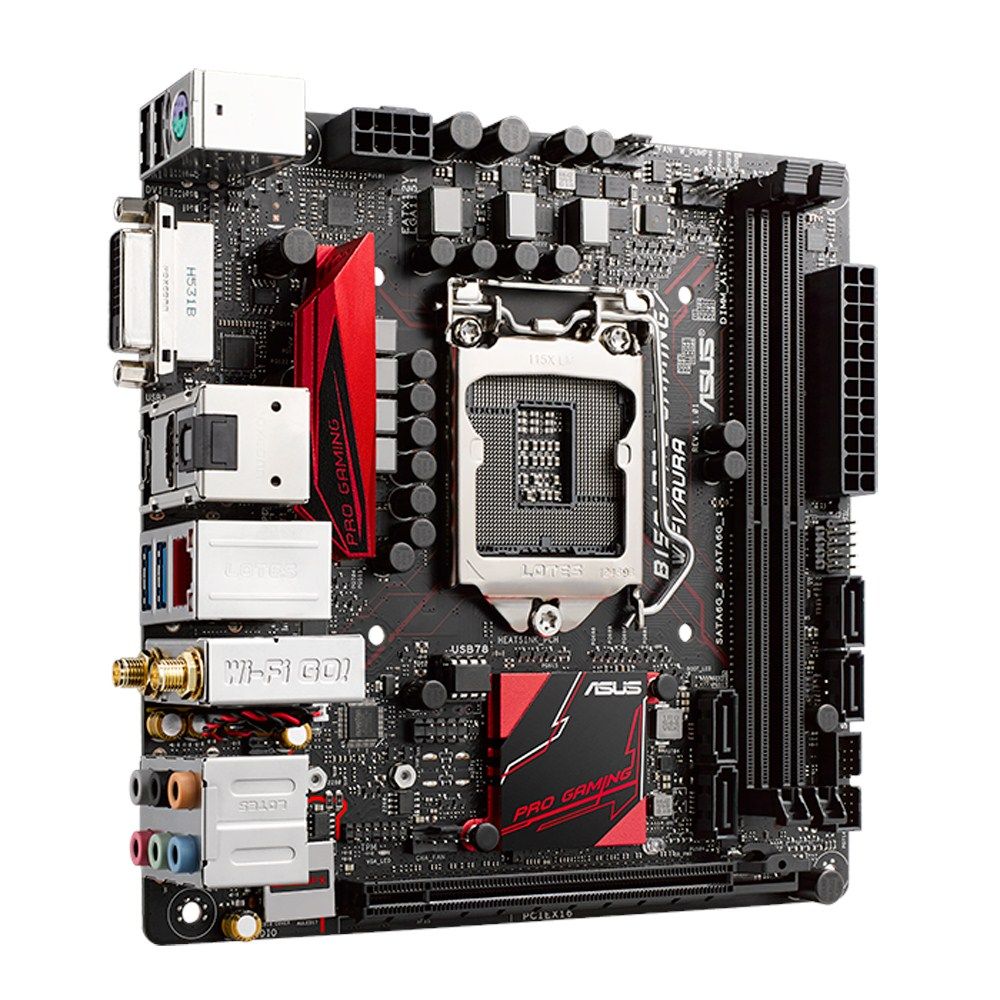

Csak azokat néztem, amin már gyárilag ki van vezetve. Asus-nál és Gigabyte-nál a B150-esen is van:
- ASRock Fatal1ty Z170 Gaming-ITX/AC
- Asus B150I Pro Gaming/Aura
- Asus B150I Pro Gaming/WiFi/Aura
- Asus H170I-Plus D3
- Asus Maximus VIII Impact
- Asus Z170i Pro Gaming
- EVGA Z170 Stinger
- Gigabyte GA-B150N Phoenix
- Gigabyte GA-H170N-WiFi
- Gigabyte GA-Z170N-Gaming 5
- Gigabyte GA-Z170N-WiFi
- MSI Z170I Gaming Pro AC -

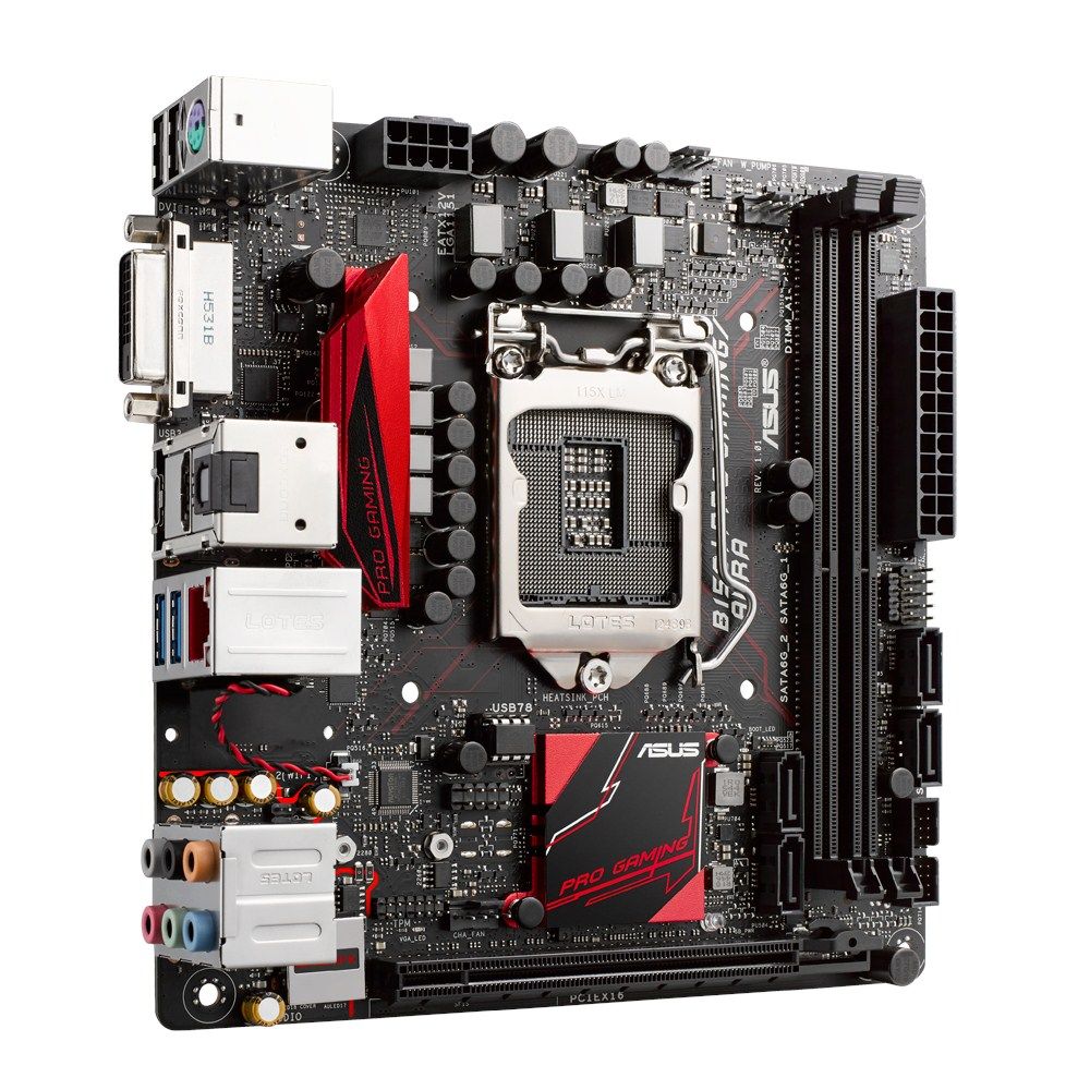

Szerintem olvass vissza a topikban: többen is súlyosan szívtak az Asus új, s1151-es mITX csúcsdeszkáival; szvsz ASRock-kal, MSI-vel is jobban jársz.

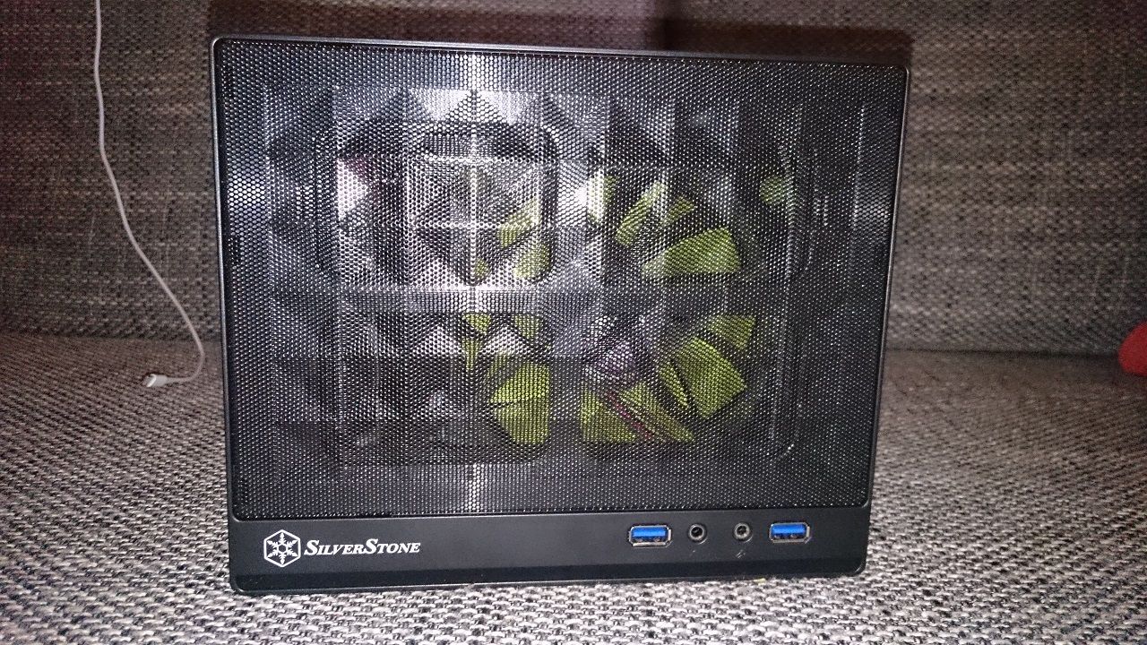

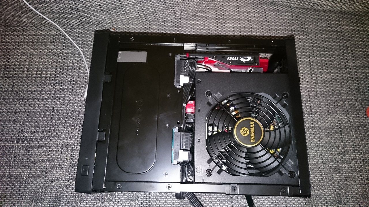

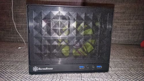

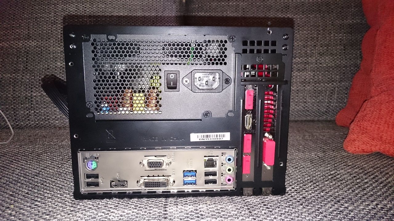

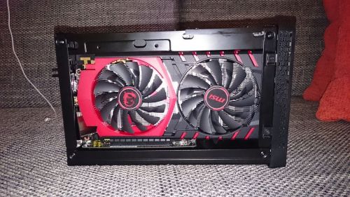

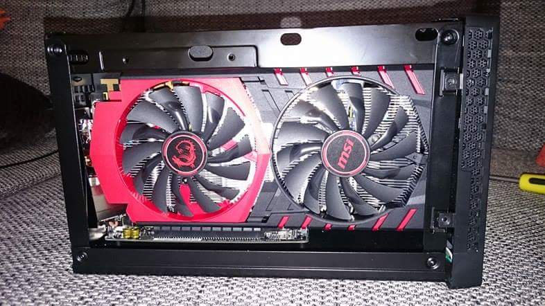

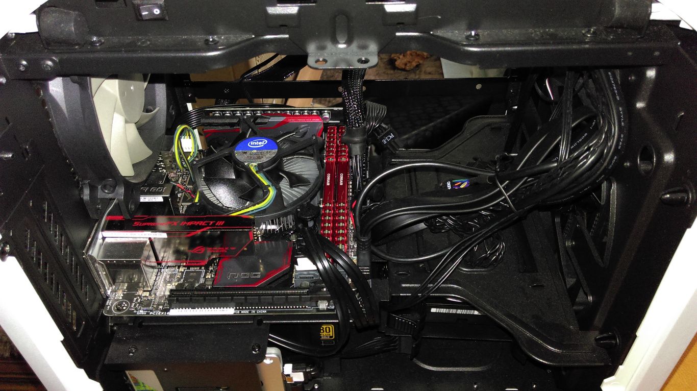

Azért nem befelé mert nem lenne ami kifelé szívna, mivel a táp fordítva van az nem játszik (500-as fordulaton van), a pocihűtő szív és azt így tartottam megfelelőbbnek. Az első ventilátor -15-25 fokot jelent és kb. 2 perc alatt visszahűlnek az alkatrészek 30 fok körülire.

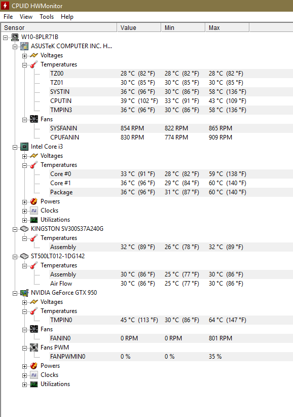

Ezek a hőmérsékletek fél óra 3D Mark után, azonnal kifotózva, látszik, hogy a max is türhető.
A kifelé szívó ventilátor nélkül a lap 78 fokra is felment és érezhetően meleg volt a ház, így viszont fémesen hűs marad. A színe nem stimmel, de jó fajta és ez volt itthon bontatlanul.
Fontos cél volt, hogy idle/netezés/stb. ne legyen több mint 15-20 dB.

Ugye a ház fém része, és a Táp burkolata(Védő föld) össze van kötve fémesen, és nem csak a kábeleken és az alaplap csavarjain keresztül?

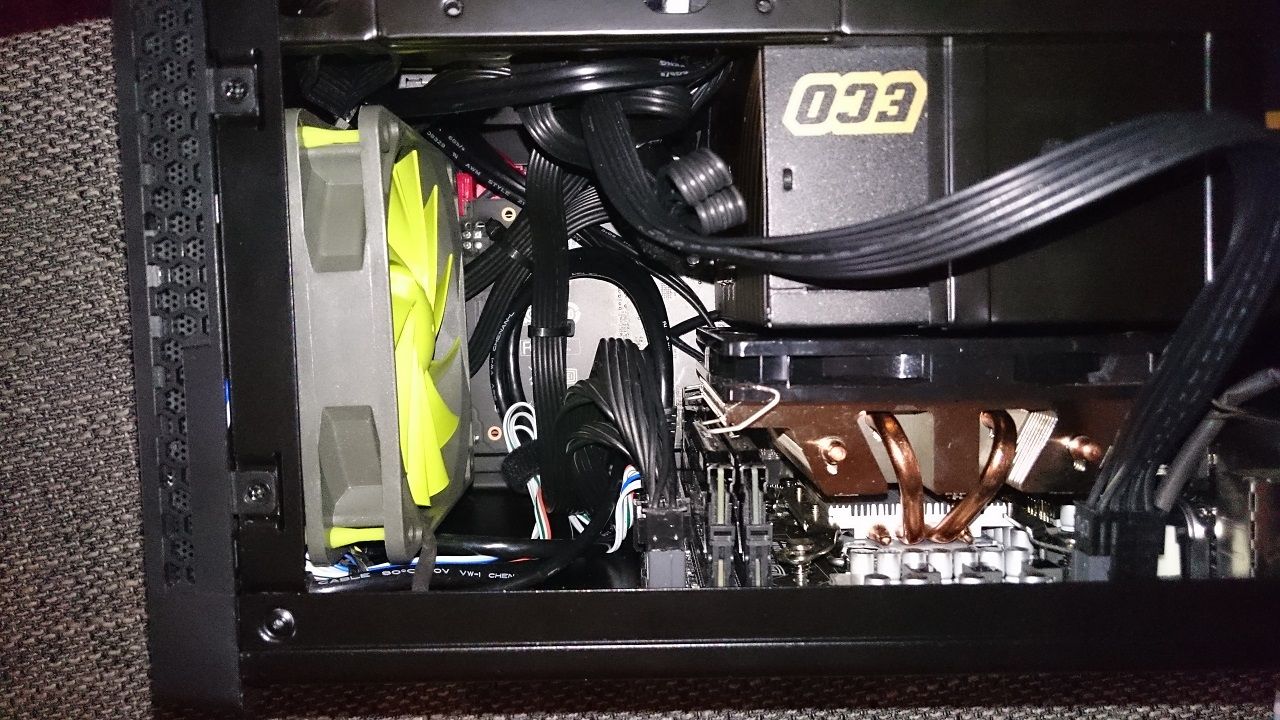

Én itt a ház méretével a hűtés méretére utaltam, de jól néz ki a géped, szép letisztult.
Nekem egy node304-esben van 4690k macho 90-essel a tetején egy 280x társaságában.
A moduláris tápot szép mutatvány volt belevarázsolni, ki kellett venni a gyári lefogató keretet. Most jelenleg kétoldalas 3M ragasztó szalaggal van rögzítve, mint köracél a betonban

kisebb házat könnyebb átszellőztetni, mint a nagyot, a VGA a házon kívülről szedi a friss levegőt, nekem is volt kicsi házam és 60 fok alatt volt benne minden és csendben

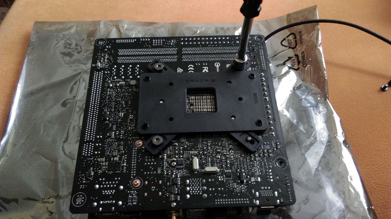

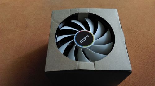

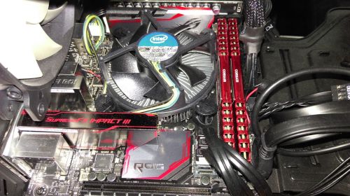

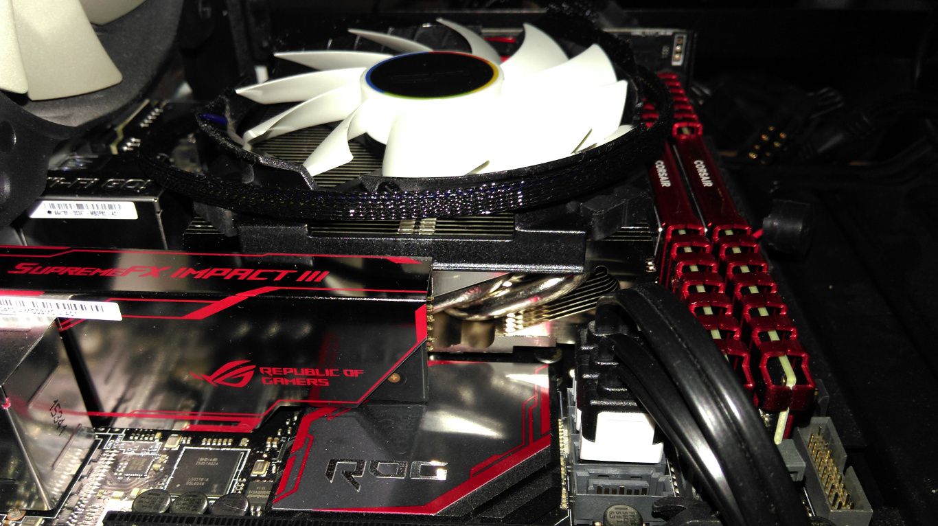

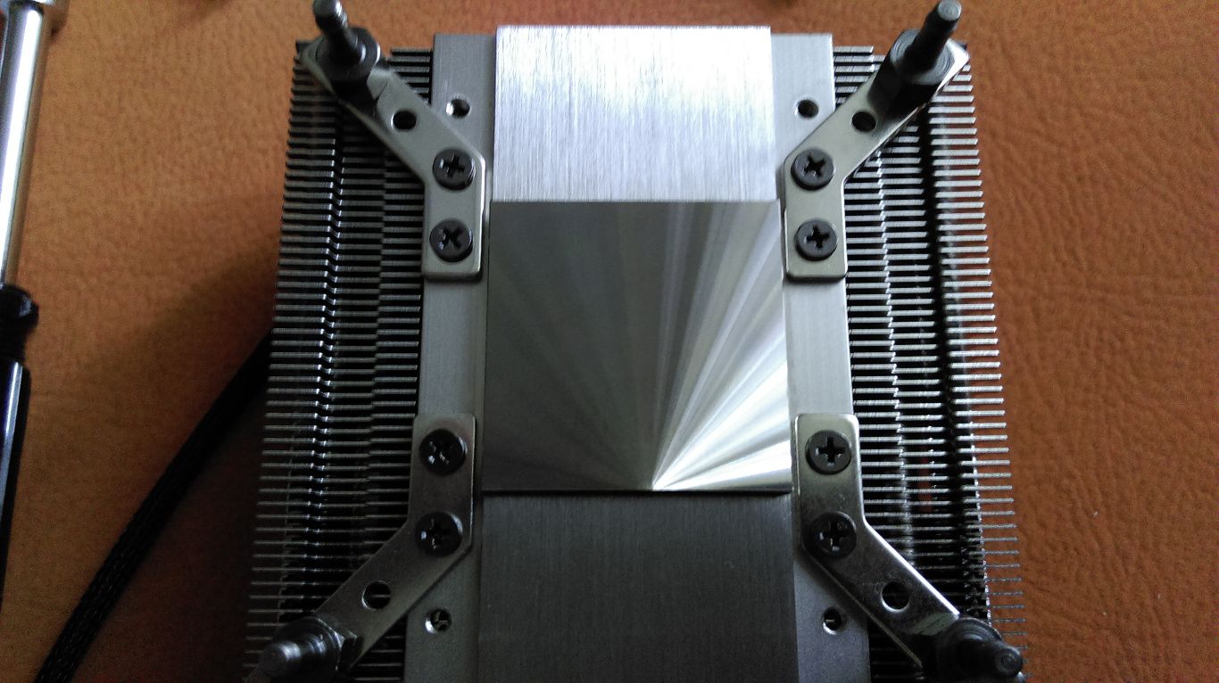

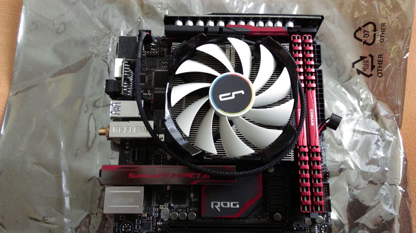

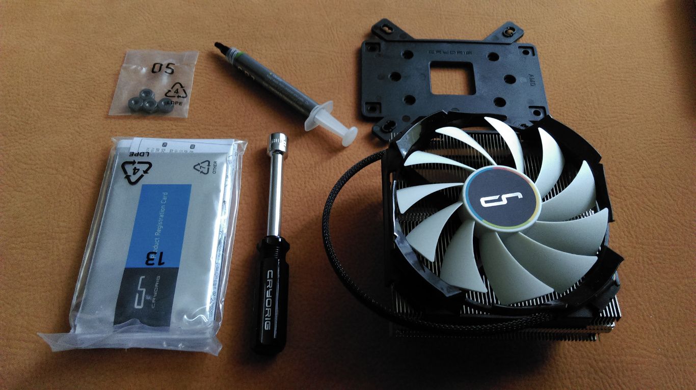

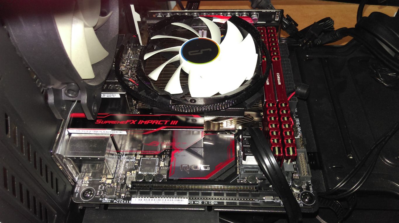

Ezt nem értem. Van egy óriás Mini-ITX házad, kiváló szellőzéssel és temérdek hellyel, benne a jelenlegi csúcs Asus Mini-ITX alaplappal és akkor a gyári hűtőt lecseréled egy relatíve kis méretű HTPC-be való hűtőre? Ha meg olyan proci van benne, aminek a hűtéséhez elegendő a C7, akkor minek a Maximus VIII Impact?
"Sajnos sok hűtő kiesett, a lap elrendezése miatt, a hőcsövek nem fértek el.
Nekem szimpatikusabbak azok a hűtők, amik a lap környékéről is "elmozgatják” a meleg levegőt."
A házhoz leginkább a toronyhűtők illenek, de ha topflow kialakításút szeretnél, akkor jó lett volna például:
- Thermalright AXP-200 (Muscle) (Gyári lapos helyett 25mm vastag ventivel.)
- Be Quiet! Shadow Rock TopFlow SR1 -

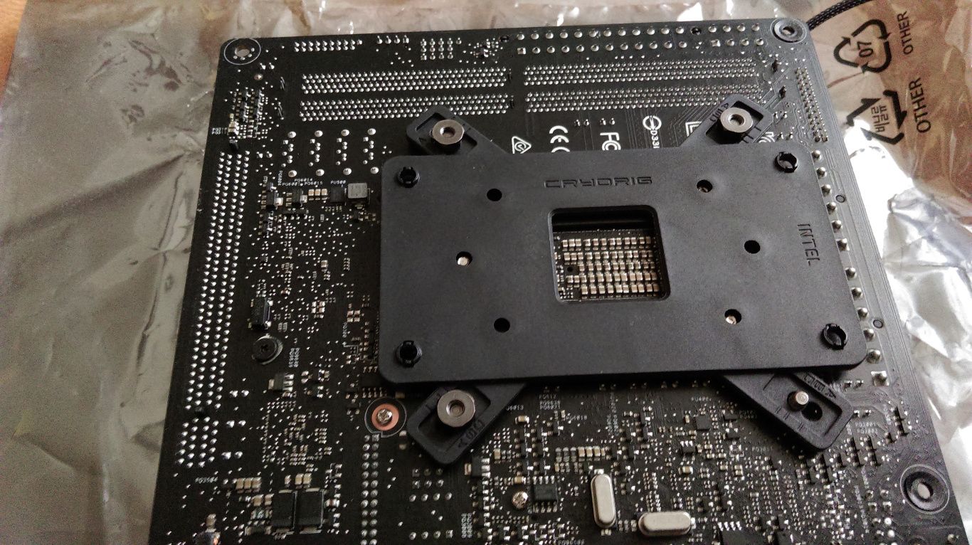

#16939776
Igen a képeket, én is néztem a kialakításról, a PCB-n fellelhető aljzt méretei okán gondoltam hogy oda befér, a hengeres ajzat is. Köszi a részletes leírást.
Az "Úr" is az alátétes megoldást választotta, a leírás alapján.

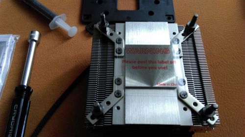

Az ISK110-en a lemezben egy meglehetősen nagy, szögletes U-alakú kivágás található a műanyag burkolat mögött, amin szinte át lehet tolni a PicoPSU hátlapi tápcsatiját egészben.
Amúgy itt van a kezemben. Minimum 8mm-es lukra van szüksége, amin már átfér a menetes rész, illetve 11mm a külső átmérője. Van hozzá egy lapos anyacsavar és egy vékonyka alátét. Az alátét nélkül a lapos csavarral max ~4mm-t lehet közrefogni, hogy még kellően belekapjon a menetbe. Gyanús, hogy két megfelelően választott alátéttel közre lehet fogni a ház szögletes U-alakú kivágását, bármiféle barkácsolás nélkül.Itt olvashatóak tapasztalatok Antec ISK110 VESA + PicoPSU-160XT + Noctua NH-L9a kapcsán: [link]
Erre pediglen egy passzív hűtéses összeállítás* látható: [link]
#16939776
Nem pazarolták rá az anyagot...
Ami viszont mellette van az nekem újdonság: CPU installation tool
#16939776
Igen, így szoktuk meg
Pont a PCH alá esne a furat.
De adnak hozzá egy fém lemezt, ami áthidalja a távolságot/problémát:Accessories:

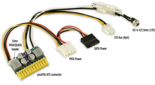

A 2,5"-os meghajtót ne az M.2-es SSD alá szereld, és a gyári hűtőnek is adj esélyt((#31728) HookR:+1), lehet szerencsésebb választás ebben a kialakításban, hogy minden irányban mozgatja a házban a levegőt. A CPU hőmérséklet azzal is nevetségesen alacsony lesz főleg a T-s CPU val, így remélhetőleg alap fordulatszám körül fog végig üzemelni.
A Pico DC csatlakozóját elképzelhető hogy fel lehet szerelni az eredeti csatlakozónak kialakított nyílásra, ha lepattintod hozzá a műanyag lemezt ami takarja. Majd plusz alátéttel, vagy csak a saját csavarjaival a vas lemezre szereled.
HookR
#63761920
#31727
A PicoPSU közvetlen az alaplap 24 pin-es csatijába megy (ebből kifolyólag 24 eres kábelköteg sincs), így természetesen bele tudod rakni. Ami egy kis beavatkozást igényel, az az AC adapter hátlapi csatlakozójának rögzítése, mert míg a gyári paneltápon a nyákra van forrasztva, addig a PicoPSU-hoz tartozónak a rögzítésére neked kell megoldást találnod. Tulajdonképpen csak egy sima furatra van szükség, amit akár az alaplaphoz kapott hátlapi takarólemezen is kifúrhatsz. A relatíve kevés hátlapi csatlakozó miatt bőven van rajta elég szabad felület.
Még annyi, hogy ha dobozos procit veszel, amihez adnak gyári hűtőt, akkor ráérsz azután megvenni a Noctua-t, miután meggyőződtél róla, hogy valóban indokolt számodra a csendesebb/hatékonyabb változat.

Nézegettem közben, hogy mi a különbség MSI H110I Pro és MSI B150I Gaming Pro között. Egyrészt utóbbin rajta van a második M.2 foglalat a későbbi Wi-Fi kártyához, míg a H110-esen nincs. Másrészt a B150-es SSD számára fenntartott M.2-es foglalata PCIe 3.0 x4-es, nem csak 2.0, mint a H110-esen. Mivel lényegében egy árban vannak (mindkettő ~28e HUF -> H110I Pro / B150I Gaming Pro), utóbbit érdemes venni. A nagyobb sávszélesség jövőállóbb és a meglévő második foglalatba bármikor vehetsz utólag Wi-Fi kártyát.
Persze mindkettőből létezik Wi-Fi kártyával eleve felszerelt AC verzió, kicsivel drágábban.Elvileg a PicoPSU-120 is elegendő a 12V-on 7A-rel és a 24 helyett 20pin-es kialakítással (a +4 pin a PCIe sínhez van), de én biztosan nem ezen spórolnék a helyedben. A PicoPSU-160XT 24pin-es és kicsivel több benne a tartalék méretezés szempontjából, ez is jövőállóbb.
A Chieftec paneltáp 12V-os ágának terhelhetősége mintha már említésre került volna a topikban, de most hirtelen nem ugrik be és nem is találom.LGA1151 foglalat rögzítőfuratai ugyanott vannak, mint az LGA1150 körül.
Chieftec IX-01 / IX-03-ba csak kis fogyasztású APU-val tennék 2db 2,5"-es meghajtót. Az eleve magasabb IX-04 és IX-05-be, valamint a magasító készlettel (MK-35DV) kiegészített IX-01 és IX-03-be már meg lehet próbálni, hisz azokban 60mm áll a CPU-hűtő rendelkezésére, abból jön le a 10mm vastag 2,5"-es meghajtó és a rögzítőkerete. Számoljunk olyan 15mm-rel. A Noctua NH-L9i 37mm. A közöttük maradó 8mm-ben már levegőhöz tud jutni a CPU-hűtő, még ha nem is olyan könnyen, mint meghajtók nélkül.
Ettől függetlenül SSD-nek mindenképp M.2-est választanék, így a második 2,5"-es hely megmarad későbbi HDD bővítésre.GalaHUN, Duracellm...: Az USB 2.0 header 9pin-es, nem 7.

A PicoPSU-160XT kell? A Chieftec IX-03B-OP házba van egy ilyen!

Hozzá tápnak meg PicoPSU-160XT, meg valami 90-120W közötti 12V-os adapter, amire konkrét modellt remélhetőleg a többiek tudnak ajánlani.A jóféle, átgondolt pöttöm PC sajnos feláras műfaj.
