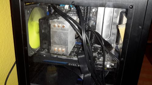

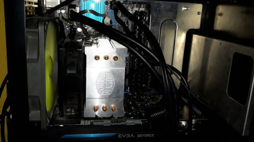

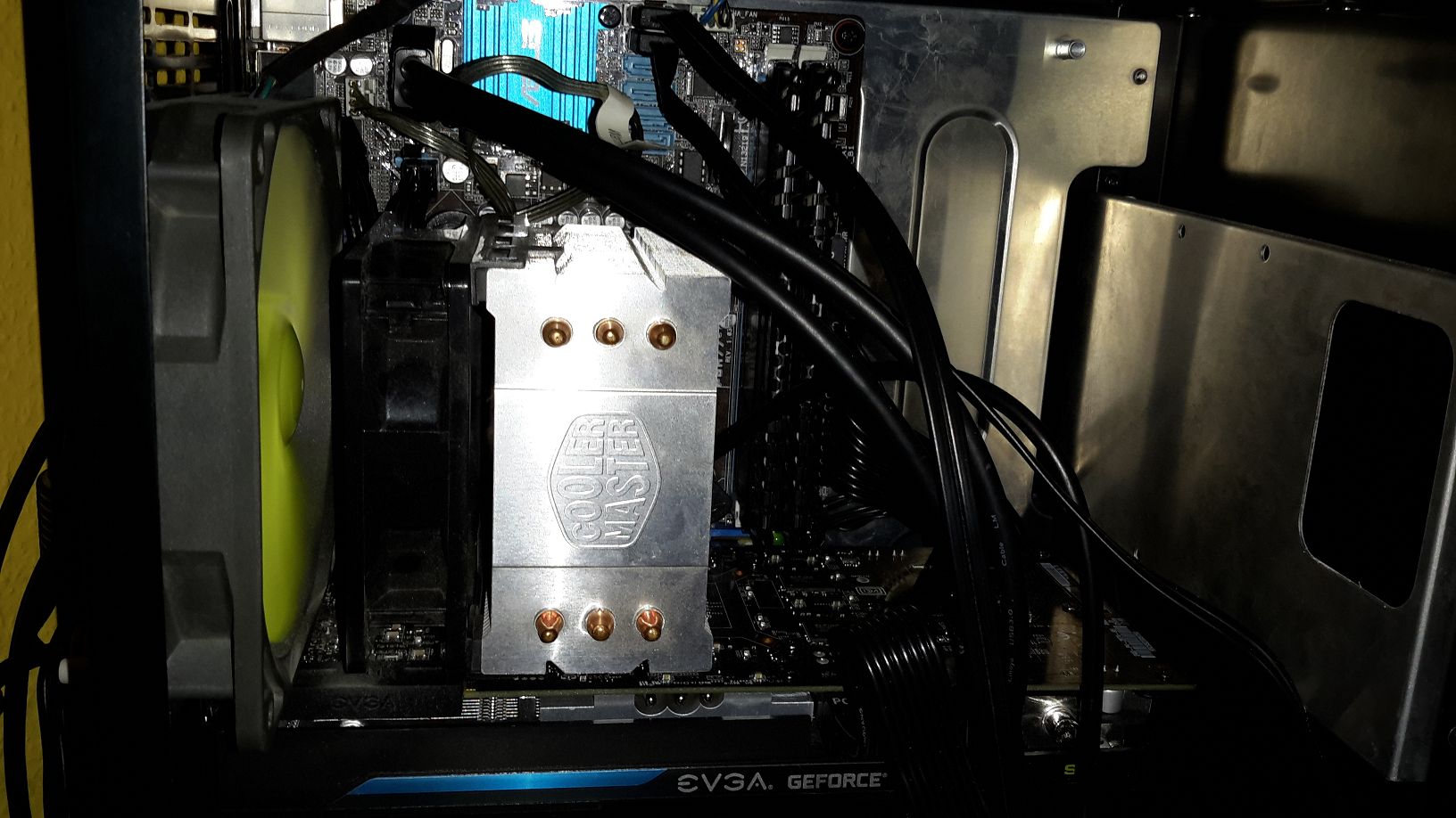

Hát akkor szokott felmenni 65 - 70 közé, ha alapjáraton mennek a ventik, ha feljebb tolom, akkor 60 körül szokott lenni.
Egyébként nekem oldalt fekszik a lap a házban és az a speciális helyzet van, hogy passzív a VGA-m
Szóval elég speciális helyzet. Engem mondjuk nem zavar a 70 fok, máshol olyanokat írnak, hogy 95 fok felett kell aggódni, csak nem tudom ez tényleg igaz-e
Mivel a gép az asztalon van és viszonylag kicsi a helyiség, ezért nem akarom, hogy 1300 RPM-mel zúgjanak a ventik. Még azon gondolkodtam, hogy az ATX tápot, ha SFX-re cserélném, akkor felszabadulna valamennyi hely a házban (ami most nincsen egyáltalán) és ez talán segítene a jobb légáramlásnak.

Nem gáz fűtésszezonban, nyáron csak 10-15C°-al lehet ennél melegebb
Ha kézzel tapintva meleg a ház a vga fölött, akkor meg lehet próbálni feljebb tornászni a 12cm-es fordulatszámát, amíg érezhetően nem áramlik ki a levegő a felső kivágásnál, feltéve ha befelé dolgozik a venti.
Ha kifelé dolgozik ugyan ez a teendő, csak a külső levegőnek kell ott beáramlani, ki kell próbálni melyik opció ad jobb hőmérsékletet.vagy fordítsd fejjel lefelé a házat akkor a cpu lesz melegebb, mert ott gyűlik össze a meleg, ekkor a kifelé dolgozó venti az előnyösebb...

Terhelés alatt a videókártya hőmérséklete fel szokott kúszni 70 fokra. Ez még jónak számít, vagy érdemes lenne a konfigon hegeszteni kicsit?

Ha nincs légáramlás, tehetsz az útjába bármilyen hűtőt, nem fog kimenni a "meleg". Amúgy egy 54W-os cpu-ról és egy ~5W nb-ről beszélünk ami jelentéktelen hőt termel. A 60C°-os nb azt jelenti hogy ott bizony áll a levegő.
Jelenleg elől van egy 12cm venti ami tunkolja befelé a friss levegőt inkább csak kérleli, mert nem jut el a CPU-ig sem, mert akkor nem erről beszélgetnénk.
az új hatásfoka is ugyanaz kb. csak halkabb a ventije, meg jobb minőségű. a légszállítása lenne a lényeg hogy minél nagyobb legyen, kis terhelésen is. Halkabb venti nem feltétlen jelent nagyobb légszállítást.
...a táp meg elszív valamennyit... vs. ...majd táp rögtön kiszívja....
Elméleted alapján megerősödik táp légszállítása, ha alá rakjuk a bordát.
A borda alá rakott venti ugyan úgy csak forgatni fogja bent a levegőt. Mert vissza kerül a meleg, ha a táp ventije nem szállít legalább annyi levegőt mint az alsó venti.
A ház szellőzésére szánt első venti meg nem hat igazán a táp alatt, mert az összes oldal rácson rekeszül szabadabb útja van a levegőnek kifelé, így a táp és a memóriák közé "nem fúj be".
Lehet ha megfordítanád, többet érne.De ez nem azt jelenti, hogy nem lesz jobb a CPU hőmérséklet az S12-vel, csak azt, hogy az eredeti problémát ezzel nem oldottad meg.
Ps.: volt csak táppal hűtött PC-m, ilyen elrendezéssel. Addig jó is volt, amíg nem került VGA a képbe. A +hője és a szél-árnyékoló hatása drasztikusan rontotta a hőmérsékleteket, és azzal együtt már nem birkózott meg -csak a tápventi- pedig nem volt kicsi a felület a cpu-n:Gemini2

Jelenleg elől van egy 12cm venti ami tunkolja befelé a friss levegőt, a táp pedig kifelé szívja. Most egy Corsair CX430M van, az új hatásfoka is ugyanaz kb. csak halkabb a ventije, meg jobb minőségű.
Azért merült fel hogy talán jobb lesz az L12, mert most az L9i a meleg levegőt befelé tolja a házba a táp meg elszív valamennyit, de L12 egyből kifelé szívná, átfújná a saját bordáján majd táp rögtön kiszívja. Közben meg elől kapja a frisset. Nagyon vad?

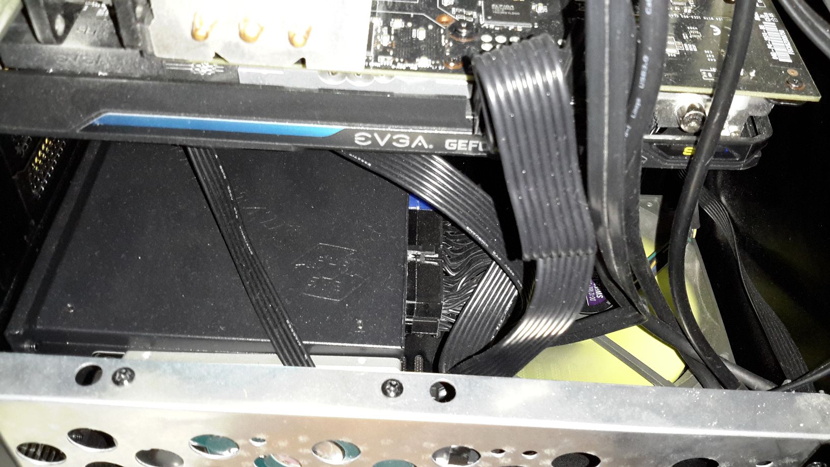

Az a probléma, hogy nincs igazi szellőzés az alaplap felé, egyedül a táp csinál mindent.
Ha van annak a ritkalapátos noctua-nak tényleges légszállítása és jó az elgondolásom, akkor a fölső és az jobb oldali szellőző rácsot eltakarva javulnia kell a CPU/NB hőmérsékleteknek, min. 2-3C°-ot.
L12-vel sem lenne más a helyzet, amíg a táp biztosítja a friss levegőt az alaplapnak és cpu-nak, addig hasonlóan magasak lesznek a hőmérsékletek. Ugyanis a táp nincs megterhelve ~100W, még talán 25%-on sem megy, ezért nem is pörgeti a ventit, tehát szellőzés is minimális lesz az alaplap fölött, ha még jobb hatásfokú tápot veszel, akkor, csak még tovább romlik a helyzet.

Felmerült részemről egy kis fejlesztés és szeretnék tőletek tanácsot / segítséget kérni.
Jelenleg i3-4160-at hűt egy Noctua L9i, Elite 110-ben. Játék közben 70-75 fokot tud ~1700 RPM-en (halk), 60 fokot 2500 RPM-en (már eléggé hallható). Alaplap felé fúj, felette táp szívja ki a meleget (megfordítva 10-15 fokkal rosszabb szinte minden benti hőmérséklet).
Fejleszteni szeretném, Noctua L12 merült fel, 1 ventivel. Tesztek alapján a hűtő sokkal bivalyabb (még 1 ventivel is), viszont csak szívóba lenne szerintem értelme felrakni. A másik venti meg mehetne első befújónak, a mostani S12A helyére Y PWM elosztóval.
Viszont akkor kapnak a VRM-ek, NB elég hűtést? (NB 60 fokig is fel tud menni most, de a lamellázás miatt VRM-re megy a levegő nem NB-re). Ekkora nyilván a hűtő egyenesen a tápba fújja a meleg levegőt - ez nem probléma (FSP belsős Be Quiet L8 400W lesz)? Egyáltalán jó ötlet az egész?

Nem panaszkodom a hűtésére, bár az alsó venti csak a belehúzott rögzítő gumi pöcökre van ráültetve a ház alján, nincs kiépített hely a ventinek.
Sajnos a belső usb kábel csak "toronyiránt" ér el a lapra, a sata csatik az újabb lapokon jobb helyen vannak
ehhez a kuckóhoz.Volna mit csiszolgatni rajta, de nem bántam meg hogy lecseréltem a 250D-t.
A proci hasonlóan, a vga 2-3 fokkal jobban, a hdd-ssd páros nagyságrendekkel kevésbé melegszik.
Sajnos a corsairban játék közben alul a hdd-nél nagyon megszorult a meleg.A C3-ba az sfx táp mellett talpig talán egy atx lap is elférne.
Nem méregettem még pontosabban, de erről itt beszélni is eretnekség.
Kisza:
Sajnos a másik oldalon a venti feszíti a "magasbordás" ram-ot.
Azért köszönöm az észrevételeket és az építő kritikát.

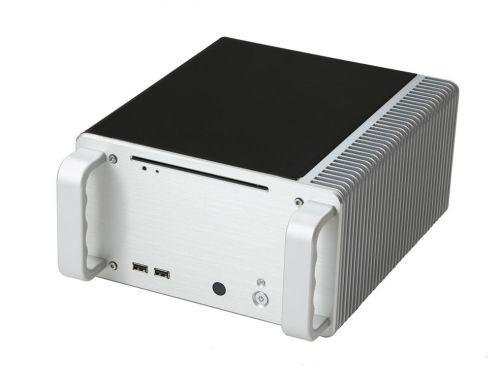

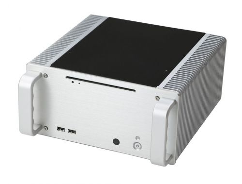

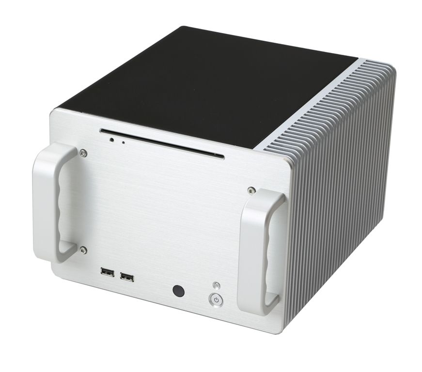

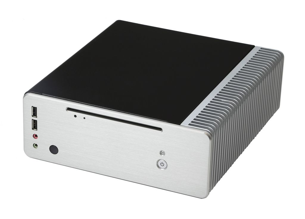

Úgy látom, jellemzően inkább ipari felhasználásra szánták őket, de azért akad köztük otthoni felhasználásra is érdekes darab:
Travla F525 (és F526) hivatalos oldal - [link] (és [link])
Utóbbi az ODD nyílás nélküli változat.==============================================
