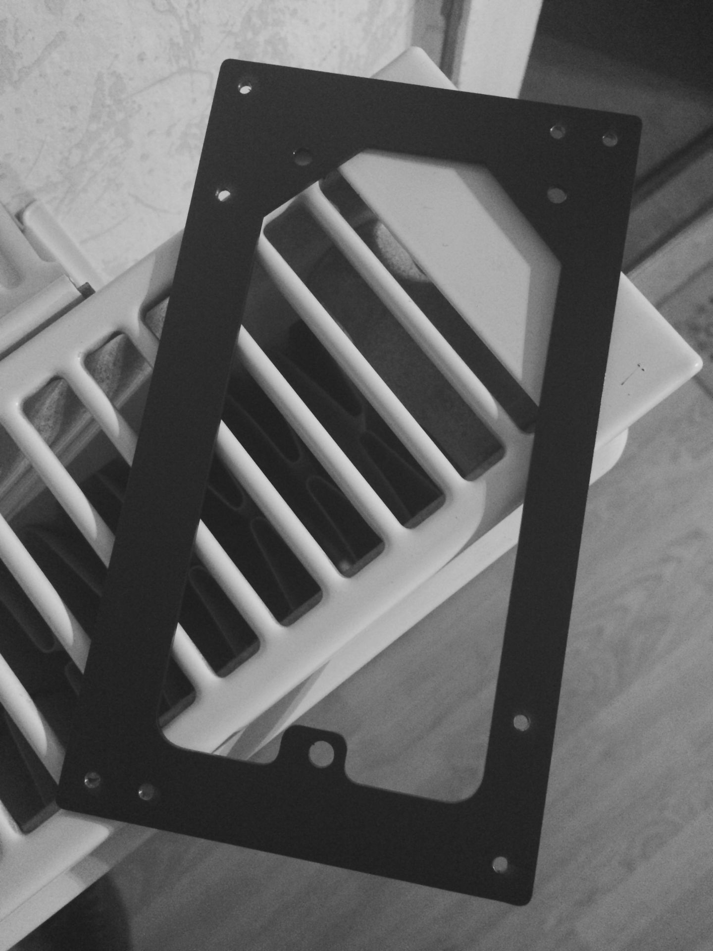

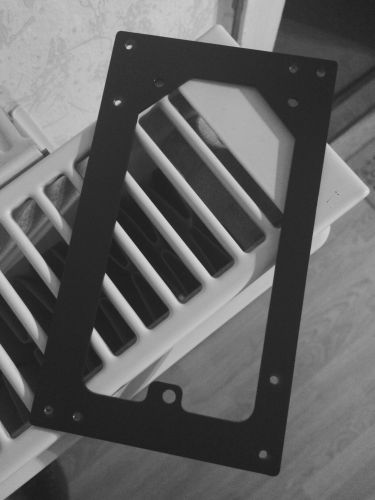

Olyanom nekem is van, szürke, jellegtelen darab.Igazából két dolog igazolhatja az új cucc létjogosultságát:
- dizájnos, fekete darab, szellőzőráccsal.![;]](//cdn.rios.hu/dl/s/v1.gif)
- ha megfigyeltétek különböző SFX tápokat, nem mindegyiknek ugyanolyan a felfogatása: van olyan, amit csak 3 ponton lehet becsavarozni (Chieftec SFX-350BS), és van amit akár 3, akár 4 ponton lehet rögzíteni a gépházba, vagy az átalakítóba (pl. FSP300-60GHS, BeQuiet SFX Power 2).
Ez az új átalakító mindkét típust támogatja, akár 180 fokban elfordítva is. A korábbi változat szerintem nem tudta ezt, csak 3 ponton rögzített.

Ezt csak most láttam: SST-PP08
Ahogy láttam, 5 GBP körül adják, szvsz nálunk az kb. 2k HUF lesz - nem is rossz ár. -

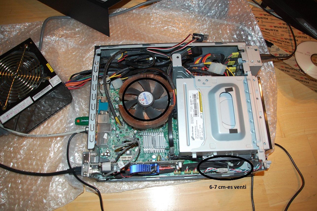

#31865
Sajnos a HDD és a VGA nagyon eldugott helyen van - Igen
Egyelőre azt találtam ki, hogy a HDD felé rakok egy 6-7 centis ventit kifele fújóra. Ez így megegyezne a CPU hűtő irányával, és az oldalsó réseken keresztül tudna egy kis friss levegőt szívni a VGA-ra, és remélhetőleg a HDD-re is.
Közben találtam egy oldalt, ahol beleraktak egy CNPS 7000 Cu-t. Véletlenül
pont van itthon egy, majd lehet megpróbálom belerakni, de leszorítóm sajnos nem valószínű, hogy van hozzá.
Megnéztem saccra, hogy befér-e de úgy láttam, hogy nem. Viszont a képen benne van... :dJelöltem hova menne a venti. Kifelé fújna, ugye a ház oldalán a CPU és a VGA előtt is van némi rács, így talán a VGA is kapna kis huzatot, és mivel a venti közvetlen a HDD felett lenne, talán az is kapna belőle.
Egyébként annyira nem vészesek a hőfokok, HDD 47 fok (leginkább ez necces) VGA 60 körül, CPU 50 körül, csak ilyenkor már hallani a CPU ventit.Szerk: Egyelőre RAM fejlesztés lesz, CPU most bőven elég (Sims3-ra, netre, filmre)
#16939776
Pete55555
#31863
Sajnos a HDD és a VGA nagyon eldugott helyen van, így az alap lemezt kellene "perforálni" a VGA és a HDD alatt, és a CPU felőli lemezre felhelyezni egy nagyobb ventit, lehetőleg úgy, hogy kifelé fújjon. Így a perforáción keresztül beáramlik a friss levegő, a hardvereken keresztül.
Ez az elhelyezés ellentétes a gyári CPU hűtő légszállításával, ezért helyére egy nagyobb felületű-szellős lamellás lapos Heatpipe-os hűtőt kellene tenni, ami még elfér a venti alatt.Ha bővítenéd komolyabb CPU-val -ahogy írtad-, akkor a táp is hangos lesz és lehet azt is cserélni kell...
Pete55555
Pete55555
#31832
Hali!
Valaki találkozott már ilyen géppel? /Fenti HSZ/
Kicsit javítani kellene a hűtésén, de nem igazán van hely ventinek rajta. A felső részre gondoltam esetleg valami slim 60-as ventit rakni a VGA és a merevlemez felé.
Ötletek ?Szerk: Esetleg a proci venti helyére egy 12 (vagy akár 14) cm-est raknék a ház oldalára? Csak félek így nem lenne elég levegő a CPU hűtésére.

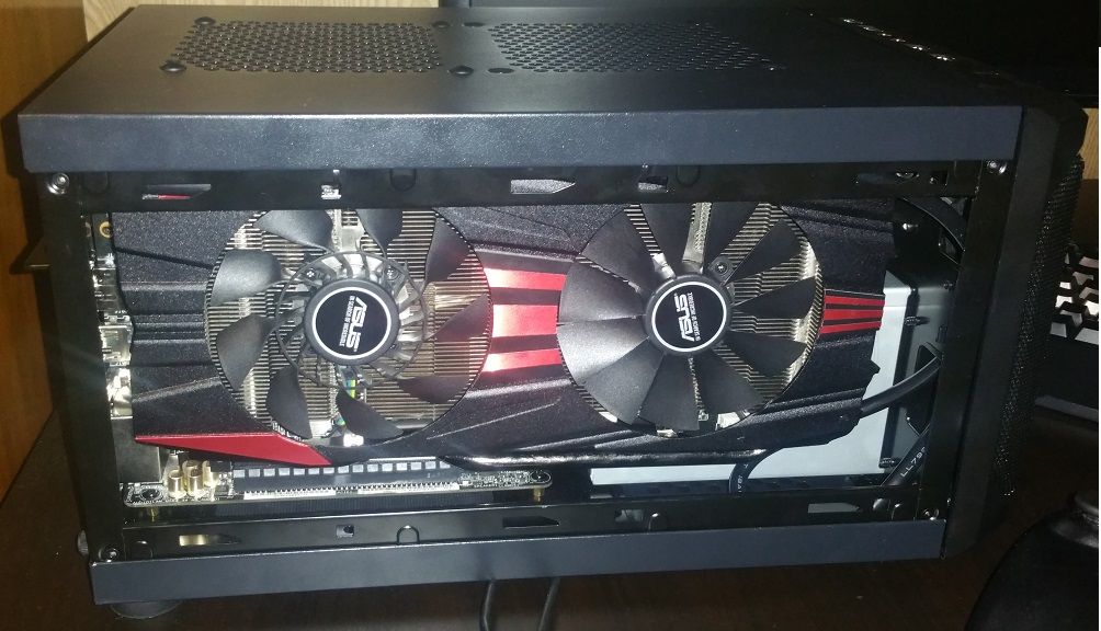

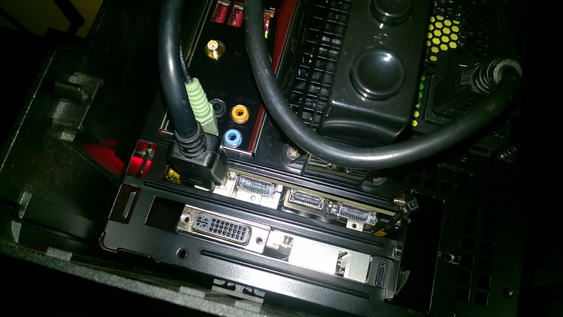

Tulajdonképpen azt kell nézni, hogy a belső, U-alakba (előlap - alaplapi tálca - hátlap) hajlított fémlemeznek a hátlapi része hol rögzül a ház aljához és tetejéhez. Összesen 3 helyen:
- 1 alul a ház bal hátsó sarkában. A dVGA nem takarja ki - [kép].
- 2 felül, ahol az élhajtások miatti folytonossági hiány árulkodik róla - [kép]. Ugyanúgy, ahogy az előlapnál is látható - [kép].
Ha az alsóhoz a dVGA miatt nem is, de beszerelt állapotban az alaplap és a házventilátor miatt a felső csavarokhoz valóban problémás utólag hozzáférni. Ezért annyiban módosítom a felvetésem, hogy elegendő lehet önmagában csak az alsó (bal hátsó) csavart kitekerni, mert valószínűleg a hátlemez óvatosan kifeszítve enged annyit maradandó deformáció nélkül, hogy segítsen a dVGA beszerelésénél."Az előtte lévő képen még még nincs kivágva az alsó sarok a vga alatt, az is mod-va lett..."
Nem látok a képeken a ház átalakítására utaló jeleket. Amely képeken látszik a hátlemez alja, ott a hátlemez majdnem teljes szélességében nyitott lefele és alulról csak a ház vastag (műanyag?) aljlemeze zár rá a nyílásra: [kép] / [kép] / [kép] / [kép] / [kép](#31820) Duracellm...: "Ezek szerint a vgat-t hátulról kell becsúsztatni!4!!"
Eredetileg ez a megoldás: [kép] -

Megvettem a gephazat, mar a tap, 2db hdd benne is van. Beleprobaltam a vga-t. Nem ment bele.
Viszont ahova lehet dugna a csatlakozokat a vga-n, ha azt a femlemezt lecsavarozom, akkor majdnem belefer. Ha valaki fesziti a gephazat, akkor belemegy a kartya. Majd ha benne van, akkor vissza lehet ra csavarozni a csatlakozoknal levo femet is.
Mar nem gyozom turelemmel, hogy meglegyen az alaplap a procival!
#16939776
A csavarok a házon belül vannak a vga alatt, problémás lehet visszatekerni, ha helyére került a VGA.
Az előtte lévő képen még még nincs kivágva az alsó sarok a vga alatt, az is mod-va lett...A VGA hátlapi lemezt lecsavarozni, beilleszteni kicsit megemelve, majd a vga-t beleillesztve, betolni a slot-ba egyszerűbb lehet, talán hozzáférhetőbbek a csavarok.
Mindenesetre gondolhattak volna erre az apróságra a tervezők.
Ettől függetlenül tetszik a ház, elég masszív! -

Amennyire a képek alapján meg tudom ítélni, be lehetett volna rakni a hátlapi takarólemez meggyalázása nélkül is, csak le kellett volna csavarozni a ház alját és tetejét a dVGA beszerelésének idejére. A fém belső váza már hajlik annyit, hogy ilyenkor a hátlapi takarólemez túlnyúlásai ne 'akadékoskodjanak'.
