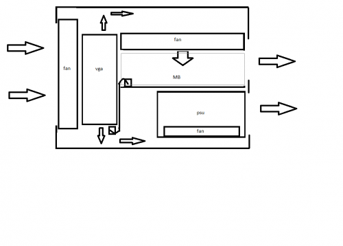

"Én azt nem értem miert nem fix risert alkalmaz - a pcb gyártatás is ilyen költséges lenne?
Először kanyarodik 270 fokot, majd átmegy az alaplap alatt annak túloldalára, ahol a másik irányba kanyarodik 180 fokot. Kíváncsi vagyok arra a fix riser-re, amivel ezt ki lehet váltani.
[kép]Egy ideje már motoszkál bennem is a kisördög, hogy mi lenne, ha a 750Ti-nél erősebb dVGA-t kellene elhelyezni? Milyen alkatrész-elrendezés eredményezne viszonylag kompakt külső méretet, anélkül hogy sokat kellene áldozni a hatékony hűtés (kellően nagy hőleadó felület, jó szellőzés) és a csendes működés (nagy, leszabályzott ventik) oltárán? Illetve melyek ültethetőek át a legutóbbi házkonstrukcióra (rétegelt fafurnér és alu lemez kerekített sarkakkal C-alakba hajtva)?
Három fő alkatrész a meghatározó: CPU-hűtő (mérete, kialakítása, elhelyezkedése), dVGA (mérete, elhelyezése) és a tápegység (mérete, elhelyezkedése).
Ha 750Ti-nél erősebb dVGA, akkor teljes magas kialakítás. Ha csendes működés, akkor olyan, lehetőleg hőcsöves hűtő, amin könnyen lecserélhetem a gyári ventiket nagyobb (120/140x25mm), csendes darab(ok)ra. Kérdés van-e ilyen rövid nyákos (~170-190mm) változatban, vagy inkább érdemes a következő elterjedtebb kiterjedésre, olyan ~240mm körüliekre méretezni és akkor már 2db 120mm-es venti is legyen mellette?(A) Ha teljes magas dVGA, riser nélkül, akkor a kártya magassága és a kiegészítő tápcsati orientációja miatt máris ~130mm körüli magasság áll rendelkezésre a CPU fölött (pl. Be Quiet! Dark Rock TopFlow, Be Quiet! Shadow Rock TopFlow SR1, Noctua NH-C14, vagy toronynak az unalomig ismételt Alpenföhn Atlas). Amire nincs feltétlenül szükség, mert szvsz reálisan CPU-t választva (max. 95W TDP) egy AXP-200 is bőven megbirkózik a hűtés feladatával alacsony fordulaton járatott 120/140 x ~25mm-es venti társaságában, aminek meg elegendő 90mm is a CPU fölött. 190 x 300 x 225 mm (12,82l) - ITX-Box v8 - 3D.
(B) Ha az AXP-200-at veszem kiindulási alapnak, akkor a dVGA-t máshogy kell berakni, kizárásos alapon riser segítségével. Ha fix PCB-s változatban gondolkodunk, hogy ne szálljanak el a költségek, akkor például 1U-ba való riser adja magát [link], ami szintén meghatározza a dVGA elhelyezkedését. 160 x 330 x 215 mm (11,35l) - [kép_03], [kép_04].
(C) Ha szintén az AXP-200 a kiindulási alap, de az SFX táp az alaplap elé kerül, akkor a dVGA már lehet ~24cm hosszú, illetve érdemes kicsit eltolni az alaplap mögé. Így viszont flexibilis riser és tápkábel kivezetés is szükséges. Cserébe a ház lehet 150 x 250 x 280 mm (10,50l) - [kép_01], [kép_02].Kb ezek a főbb irányok.
Persze el lehet vinni az elrendezést Silverstone ML07/ML08/RVZ01/RVZ02, Fractal Design Node 202, vagy akár DAN A4-SFX irányba, de akkor a vékonyságért a korlátosabb CPU-hűtő hellyel kell fizetni. Előbbiek esetén a kompakt vízhűtés jelenthet megoldást, mert úgy a minimum vastagságot lényegében a tápegység határozná meg (SFX esetén min. ~70mm; ATX esetén min. ~90-95mm).
Kíváncsi vagyok az észrevételeitekre.

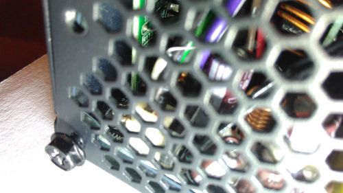

A korábban linkelt képen látszik hogy mennyi hely van a szigetelő("plexi") és a PCB között a kérdéses helyen, ha teljesen betekerte akkor sem okozhatott problémát.
Valami más volt a gond, mint a 3db csavar behajtása...
(#31060) sati : nézd meg hogy mennyi hullott el ezekből...Újtojás visszajelzések

Fogod a hozzá adott csavart beletekered koppig, kézzel a csupasz tápba,
ne legyen áram alatt!!4!négy![;]](//cdn.rios.hu/dl/s/v1.gif)
Ha így nem ütközik bele semmilyen alkatrészbe a csavar, akkor a beépítésnél a kerettel együtt sem fog...Nekem a kerdeses csavarhelyek elott egy rugalmas, muanyag plexi talalhato a tapegysegben. Ha elkezdem betekerni a csvart, akkor kb feluton eleri a plexit gondolom ezzel megakadalyozvan a rovidzart.
PSU rev.1.1 (2014.08.15 manuf. date)
Ha így nem ütközik bele semmilyen alkatrészbe a csavar, akkor a beépítésnél a kerettel együtt sem fog...Ha így is parázol, akkor konfig nélkül a PSOn érintkező földre(COM) zárásával elindítható a táp.
Remélem segítettem.

Képek alapján csak a túúl hosszú csavar okozhat zárlatot:
[link], [link], a bepirosított pontokon ki van hagyva normál méretű tápcsavarnak a hely, ha hosszabb akkor azt észre lehet venni/ nehezebb tekerni a pcb-be/ és a GND-be vagy szűrő kondiba lehet bele tekerni a csavart."Kicsit" szkeptikus vagyok.
Archttila
SilverStone SX500-LG: rovidzart okoz a csavar?
[link]Darn! I'm afraid the same thing just happened to me! Screw shorted the power supply! I hate it because I was aware your post reporting this problem so I made sure to use the screws that came with the PSU and did my best to look thru the vent holes for circuit boards or wires inside the screw holes. I didn't see anything so I thought I was safe. I sure hope Tony Ou can help me because my situation is MUCH worse.
Per an earlier post a couple days ago I mentioned I was waiting for a replacement PSU due to the fan noise problem. I got the replacement and it was super quiet. My case is a Silverstone ML07 so due to the cramped quarters I left it everything disassembled and running for three days until I was sure the PSU didn't act up. All was good, no fan noise. So I decided to finish the build. I put the PSU into the ML07 PSU frame that comes with the case. And assembled the entire PC. Powered it up and BANG... (sounded like a firecracker) and a little curl of smoke came out of the PSU. EVERYTHING went dead. No power light, no fans... no nothing. Remember, everything was running fine for 3 days... unit I mounted it in the PSU cage.
Good news and more BAD news... I hadn't returned the noisy PSU yet. So I disassembled everything, then reassembled the PC with the noisy PSU (only this time I didn't use any screws). Hit the power switch. PC lights came on, all case fans, CPU fan, PSU fan started running, but thats it... no post, no BIOS beep, no display. I'm freaking out. I have no way of knowing but am afraid the PSU short took out my brand new motherboard.
My even bigger fear is... if the motherboard got zapped by the short it may have taken out the memory, or processor, or my m.2 SSD card, video card! Everything was brand new and running so well. I'm just sick. I've built so many PC's in my life that I've lost count. This is the first build failure I've every had. Everything was purchased new for this build and its all mini ITX related so other than the PSU I have no parts I can swap out to try and isolate what got fried. If the PSU did short out the motherboard... am I screwed? I'm afraid I can't afford to buy anymore parts. Any suggestions, ideas?

31014 látja mire gondolok, az is igaz hogy az ott lévő venti nem keretes, és a semmin keresztül van hozzácsavarozva az előlaphoz.
...mert kapok az arcomra.
Na ilyen, itt nem lesz
(#31011) viperabácsi:
Nincs a táp vezérelt csatlakozójára kötve venti. Az alsó venti a cpu hűtővel(táp felett) van lepárhuzamosítva. Terhelés 300-350W körül lehet, és 620W-os a táp, szóval pont a tőle telhető legnagyobb hatásfokot 84% tudja produkálni.
Folyamatos terhelés után, egyedül az egyenirányítást-hűtő-borda lehet 45-50C° körül (tapintva kb 8-10 sec után kellemetlen), az összes többi alkatrész léghőmérsékletű.
A 140-es venti ad bőven légáramot, nem lehelő üzemben megy, a doboz cső kialakítása miatt nem is tudná kikerülni az alkatrészeket, és a táp nyákja fölött is el tud áramolni felgyorsult levegő, ahol a bordák kiterjednek.
Amíg alatta volt a hőcserélő aggódtam miatta /lekorlátozta a légáramot/, de nélküle teljesen jól érzi magát

#31002
Hagyjuk.... Valószínűleg vak vagyok.... De én még a közeliken sem látom, amiről beszélsz és az oldalról készült képen sem (bár, hogy hogy a fenébe lehet ilyen kis felbontású képeket feltölteni egy worklogba, az örök rejtély marad a számomra).
Mint mutattam, dolgoztam már ilyen anyagú házzal és nagyon csalóka tud lenni fotózáskor.Továbbra is kétlem, hogy egy 2 mm vastag alumínium lemezt "be lehet húzni" pár M5-os csavarral, főleg úgy, hogy ha megnézed a hátsó képet, akkor jól látszik, hogy a venti gumibakjaiba tekeri bele a csavarokat, lényegében nincs mihez feszítenie. Azt még el tudom képzelni, hogy a munka egy másik fázisában (logikusan fúrásnál) rátehénkedett a fúróval az előlapra és "megnyomta", de hogy ezt nem a csavarozás okozta (ha van is ott valami), abban biztos vagyok.
A héten túlestem a 84. házépítésemen. Ebből nagyságrendileg 20-23 darab volt full alumínium, nagyjából 10 darab részben alumínium. Soha nem tudtam szimpla csavarozással (nem is próbáltam és nem is akartam persze) eltorzítani egy 1,5-2 mm-es lemezt, főleg úgy, hogy legtöbbször valamilyen másik anyaghoz szorítod hozzá, nem az "üres térbe" feszíted/húzatod be. Lényegében így össze kellene nyomnod az anyagot, ami egyrészt baromi nehéz lenne, másrészt pedig nem "betüremkedésként" jelentkezne, hanem "mállásban", iránytalan vastagsági torzulásban.
Szóval összegezve: lehet, hogy én nem látom a sérülést, amiről beszélsz, de hogy ha van is és nem csak a fénykép csalóka, akkor azt szerintem akkor sem okozhatta a csavarozás maga, hanem csak valami más. És ígérem most már befejeztem, mert kapok az arcomra.
