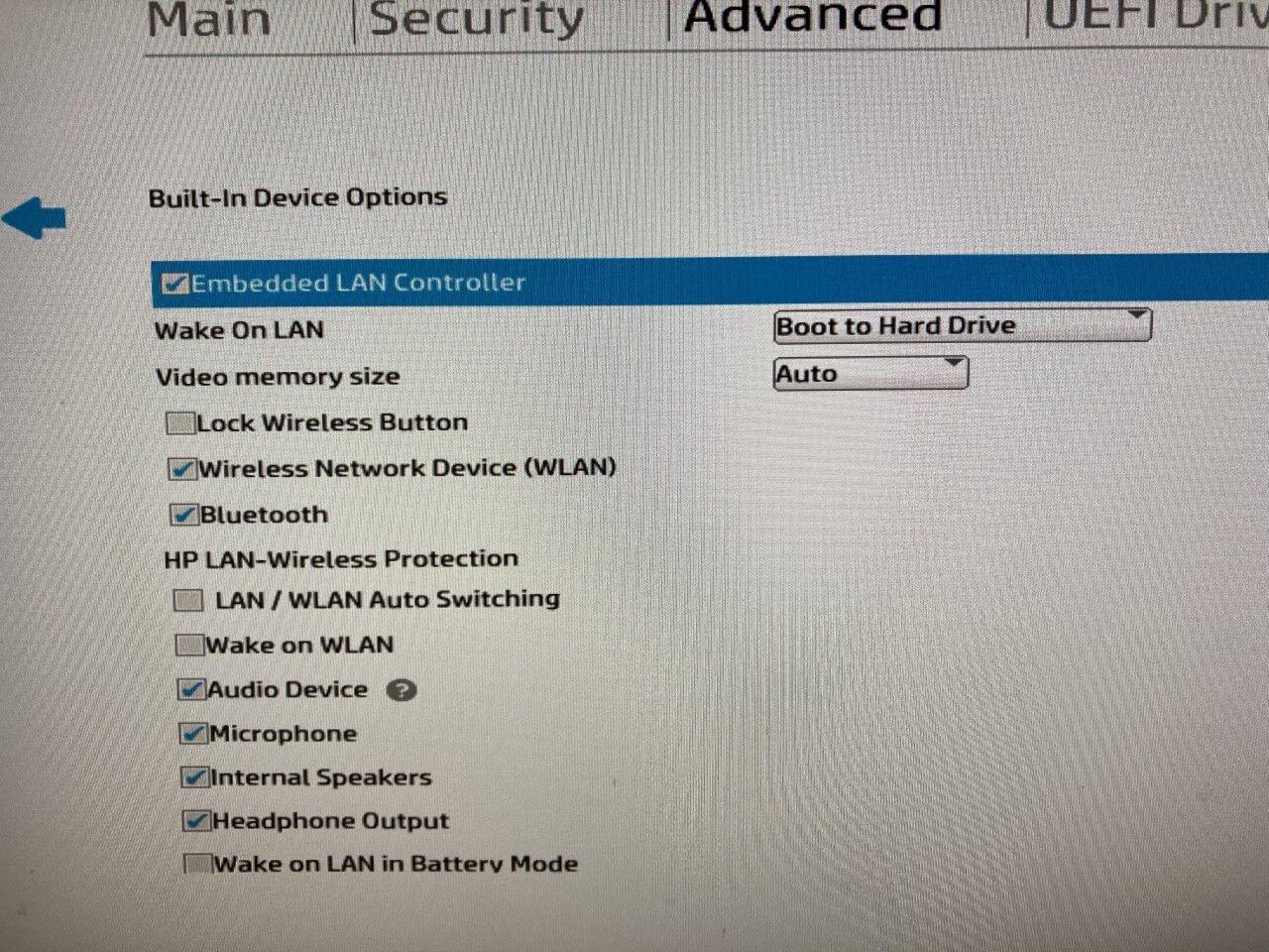

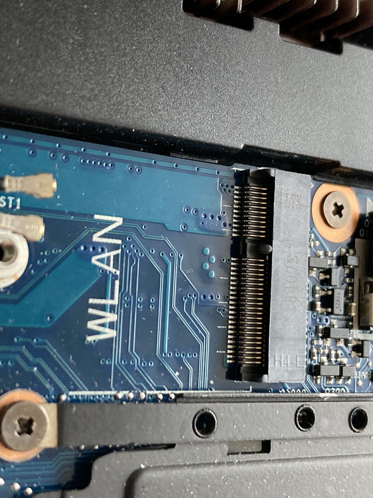

zolnagy
woodworm #95804 üzenetére
Megnéztem. Ilyen kártya van benne: [kép] Ide megy: [kép] A biosban ezt látom a built in device-nál: [kép]
Nem tudom, ez alapján cserélhető-e. Egy ilyen szerinted belemegy? [link]@Soma01, AX53U MM-ban most ~20e, de lehet akkor már inkább az AX58U, de persze a legolcsóbb a kártya csere, ha kompatibilis.
