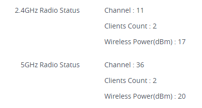

Korábban, mikor két Unifi AP üzemelt nálam a lakásban, nekem is az volt a nyerő, mikor visszavettem a teljesítményüket. Akkor volt ideális a seamless roaming közöttük.
szerk:
Egy kis lakásban nem kell, hogy üvöltsön a rádió. A jelenlegi AP-m ilyen beállítással dolgozik:
