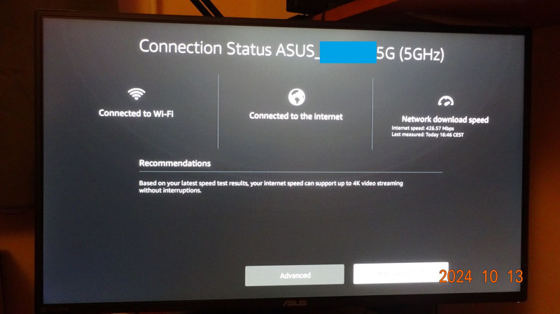

Igazából az utóbbi pár napban volt időm méregetni a wifis sebességeket és az AX58U-val simán hozta wifin a 400-600 Mbps-t még a régebbi AC66U 100-150 Mbps wifis sebesség érhető el. (nyilván ez lehet a teljesen vezetékmentes élet miatt is)

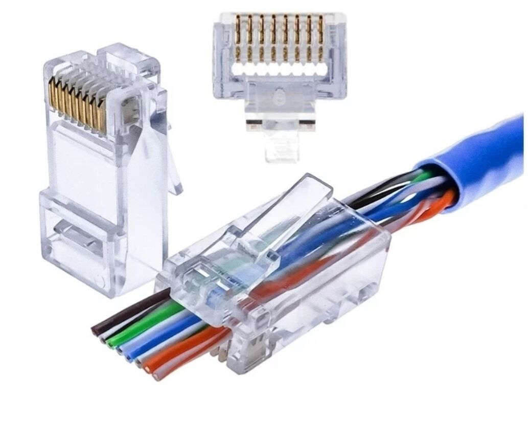

Én pont 1 év és 7 hónapja használom, ilyen csatlakozót krimpltem rá link aminek a prés érintkezője 3 végű.

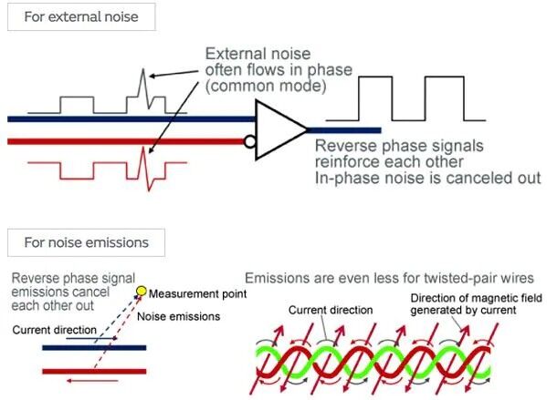

Kezdunk osszemosno jopar dolgot itt azert.
A surun csavart erpar azert segit, mert feltetelezzuk, hogy a zavaras az elso hurokban es a masodik hurokban kozel azonos, viszont a ket hurokban a kabelek felcserelese miatt epp ellentetes hatast valt ki, azaz osszessegeben nagyreszt eltunik.A differential mode transition arrol szol, hogy az egyik kabel nem a fold a masik pedig a jel, hanem +jel es -jel.
Igy ahelyett, hogy a zaj a foldhoz kepest megjelenne a tuloldalon, miutan a kabelek kozelsege miatt mindket oldalon hasonlo zaj generalodik, a vegen, amikor kivonjuk egymasbol a ket jelet, a zaj is kioltodik.Mindketto rajta van ezen az abran (bar emissionrol van szo, de a masik iranyba is ugyanigy mukodik):
A skin hatas pedig arrol szol, hogy a frekvencia novekedesevel az aram kiszorul a vezeto belsejebol (exponencialis fuggveny, a skin melyseg az, ahol az aramsuruseg 1/e ~37% reszre esik, nem arrol van szo, hogy nem megy be jobban az aram). Epp ezert magas frekvencian nincs ertelme.vastagabb vezeteket hasznalni, ha az ellenallast akarod csokkenteni, akkor tobb, vekony vezeteket sodorz egybe.

DIGI FTTH van, szóval ha megjelenne a Telekom akkor lehetne érdekes a 2.5 Gbps-os port megléte.
Amúgy igen, a belengetett szoftveres támogatás Szingapúrban váltotta ki belőlem az érdeklődést. -
