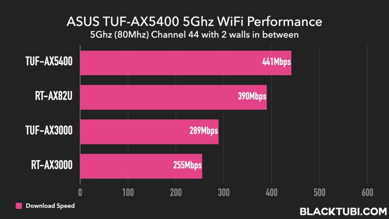

Nem akarok tiszteletlen lenni de nem úgy nézem, hogy értitek/elolvastátok miről írok. Ill. a szokásos ágyúval verébre érzésem van mint oly sok szaktopic esetén...
1. Azt írtam nem akarok érdemi területbeli növekedést. Most is van a lakás minden pontján lefedettség, ahogy írtam, kb. 1200-300Mbps közötti. 90nm. Nem akarok további 90, vagy +50nm-t lefedni ahol l*sz sincs, lefedettség helyett.
2. Nem írtam, de nem tudok kábeles mesh-t telepíteni. Azt írod, hogy 1-2 fallal elbírnak. Pont ezt írtam én is, ezt szeretném, lehet, hogy egy kicsit optimálisabb lenne 2 router - több esetben lenne 1 falas átvitel - de ahol a minimumokat mérem ott pont ugyanez lenne a felállás: 2 fal, csak a 2 router között (biztos ez is jobb, mint kliens-router között, de nem tudom mennyivel).
Viszont a fontosabb, hogy lásd 1. pont: most sem szar a helyzet, írtam, hogy csak két vékony falról van szó, nem födémet, egyebeket kell átvinni.
3. Az igényeket direkt írtam, hogy nincs több és tudom, hogy milyen extrák lehetnek drágább routereknél. Nekem kizárólag az érdekes, hogy ha erősebb a wifi jel/lefedettség.
Azzal pedig tisztában vagyok, hogy itt nem csodát lehet várni, nem 2-3x erősebb (és főleg nem 2-3 nagyobb terület lesz lefedve exponenciális jelerősség-igénnyel) lesz, de azért a másik végletet is túlzásnak érzem, hogy nincs különbség a routerek között. Fizikailag csak kell, hogy legyen ha mondjuk egyik-másik nem olyan erősségű jelet ad, más az antennák száma (nyeresége?).
Én magam is írtam, hogy az AX73-on jóval erősebb volt a jel ugyanitt. Rákeresve neten ugyanezt találom, van különbség pl. az AX58U és AX73 között. Szóval nem teljesen értem akkor miért húzunk egyenlőségjelet közéjük és mehetünk csak mesh irányba.Amúgy megtaláltam a tesztet:
5GHz, 2 fal. Nyilván minden környezet más, de a lényeg, hogy itt is van különbség... ahogy pl. egy 3m-es direkt rálátásos tesztben meg kb. nincs ezek között a routerek között.TLDR, rövidre vágva a kérdésem:
1. Máshol is olvastam, hogy az AX58U gyengébb 5GHz-en kicsit, mint a többi. Lásd ábra, de innen is vártam volna esetleges tapasztalatokat, hogy ne 1 képből induljak ki. AX73-nál én is ezt láttam, de Asus-t szeretnék.
2. Ennyit különbséget várok, nem többet. Ennyi elég, csak ez a része érdekel és nem vmi jóval nagyobb lefedettség, betonfödém átvitele, extrák, stb... a routerek is nagyon hasonlóak, árban/hw-ben is, ez tényleg nem ezen múlik csak kis jelerősség-különbségen esetleg meg antennákon - gondolom. Ezért is érné meg a csere kis előrelépéssel is, kis csere, kis haszon.Ennyi a történet.
Bocs, ha hosszú voltam. Már kezdetben is azt hittem, de ott igyekeztem röviden viszont minden releváns dolgot leírni, pont azért mert félrevihet ha vki más gondol: vasbeton panelbe kell, 200 lakás közé, 200nm-t akarok lefedni, stb, stb...szerk: Közben látom más is írta, hogy lehet/van különbség. Köszönöm a megerősítést.
