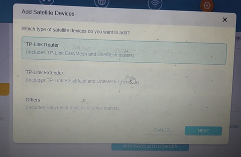

Sugározni sugároz. De csak egyszerre. Nem tudom kikapcsolni őket. Annyit tudok tenni, hogy más más nevet adok nekik. Így tudom szűrni, melyik melyik. Na de ez az alap routeren is csak egy pipa. Na ne már….
A főegység igen. App-ban és böngészőben is egy fapados valami fogad. -

A TP-link AX-es AP-ok standalone módban is tudnak működni mindaddig, amíg nem csatlakozik hozzájuk egy szoftveres vagy hardveres Omada kontroller.
Csak standalone módban külön van minden wifi hálózat (2,4 meg 5 GHz), külön jelszóval, külön SSID-vel, nincs se MESH, se seamless roaming, tehát a funkcióinak a felét nem tudod kihasználni.
